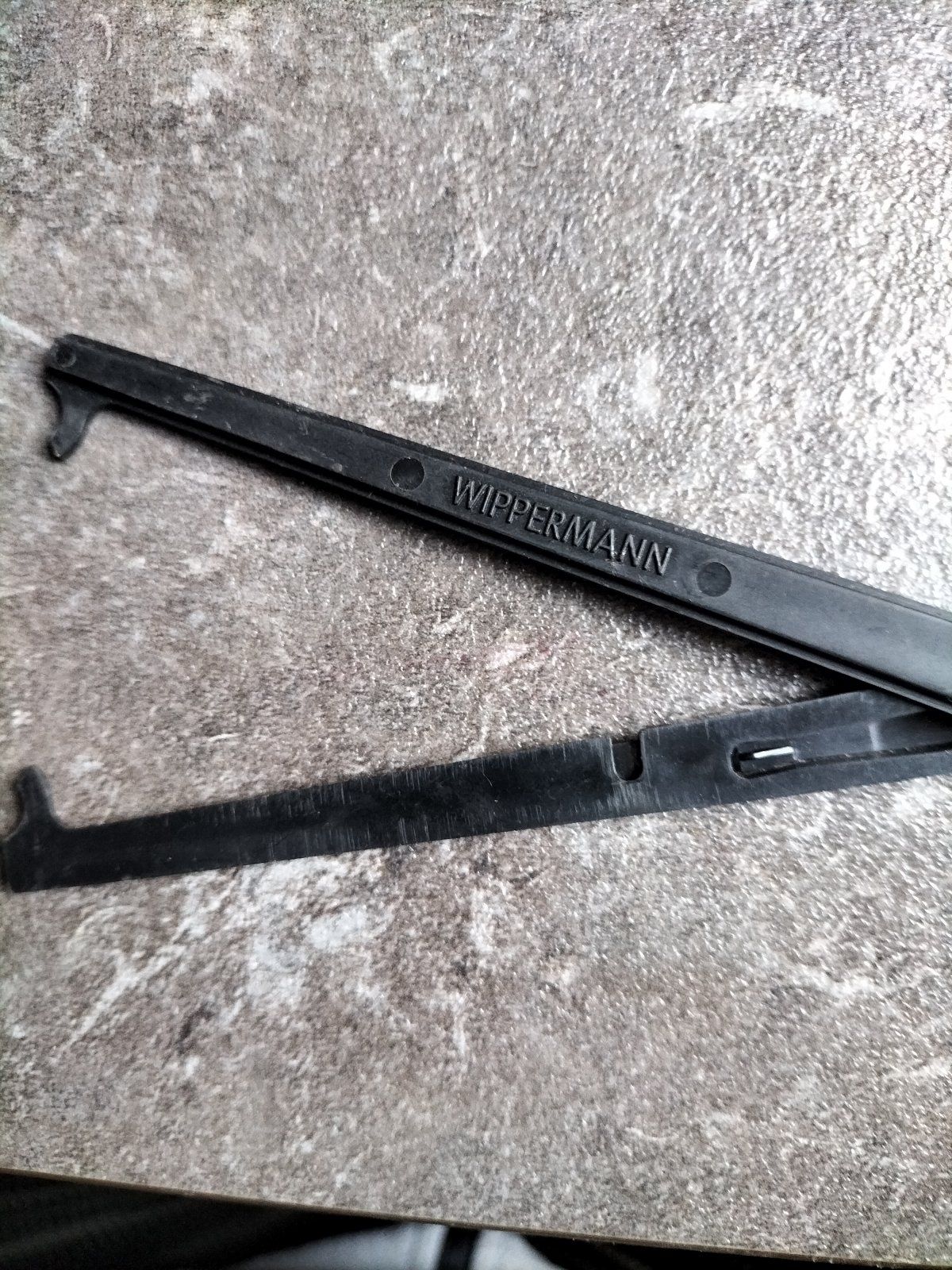

Wie Alt mag der wohl sein? Feinster Kunststoff 😂
