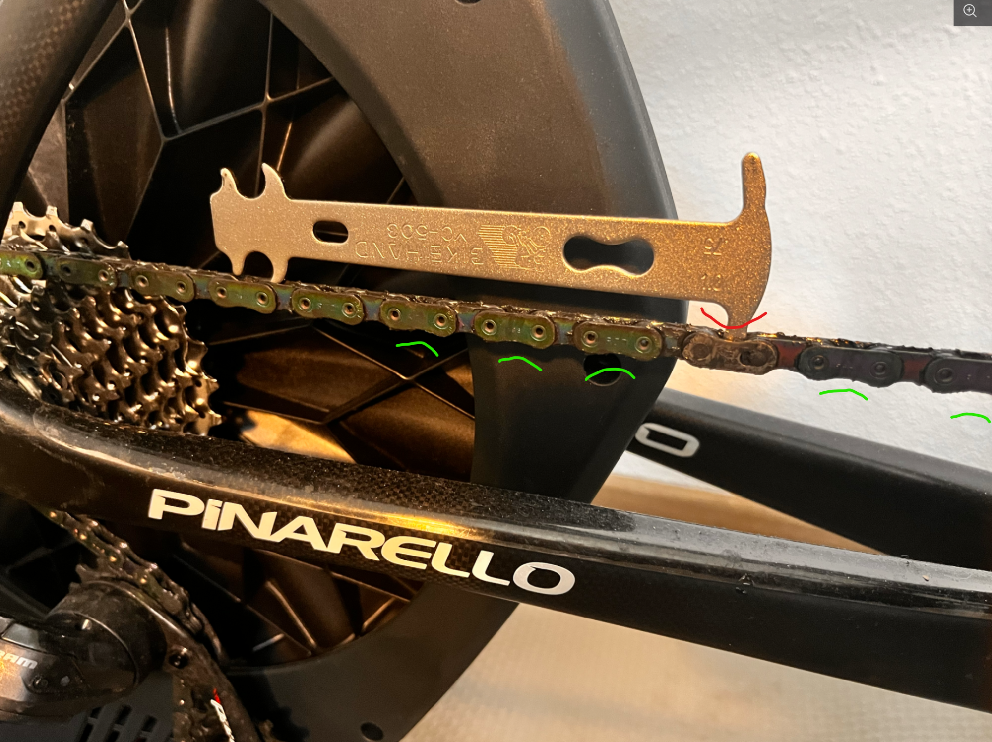

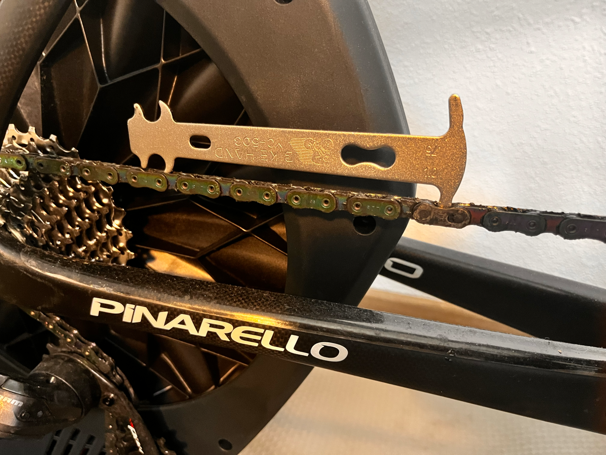

Hier nochmal ein Bild mit Kettenlehre am Kettenschloss:
Dreh das Kettenschloss um, mit der geraden Laschenseite nach oben und der Ausbuchtung nach unten.
So hebelt es Dir die Kette vom kleinsten Ritzel, falls das ein 11er oder 12 er ist.
Hab ich mir auch grad gedacht, das kann der Grund sein dass die Kette soweit angehoben wird damit sie über die Zähne springt weil die Lasche zwischen den Ritzeln aufliegt.
Öhm also ja. Kettenschloss drehen.
Aber das sieht doch nach einer 12-fach Flat-Top-Kette aus oder? Ich fahre ja selbst noch 11-fach Shim oder eben auch 11-fach die alte Etap, bin da nicht voll im Plan.
Das Schaltwerk da im Bild sieht ziemlich nach einem 11-fach-Etap-Schaltwerk aus.
Das soll dann 10 fach sein? Ich bin etwas verwirrt, Etap gabs erst ab 11-fach.
Normalerweise sollte die Flat-Top-Kette mit 11-fach nicht oder nicht besonders gut laufen wegen größerer Rollen.
