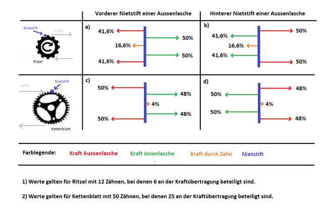

Und Prince67 hatte natürlich mit seinem Einwand, ob das Ritzel oder das Kettenblatt über hintere oder vordere Bohrung bestimmt, schon recht. Hier ein Diagramm der Kräfte am vorderen und hinteren Nietstift einer Aussenlasche für Ritzel und Kettenblatt:
nietstift4-png.521628
Der Belastungsfall b) ist biegetechnisch wohl der schlimmste, gefolgt von c), d) und a).
Daher macht es Sinn, die vordere Bohrung zu nehmen, da diese nur mit dem zweithärtesten Fall belastet wird.
