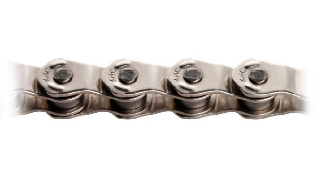

Selbstverständlich muss eine Standardkette mit Innen- und Außenlaschen immer durch paarweise Verwendung von Kettengliedern gekürzt oder verlängert werden. Doch auch davon gibt es eine Ausnahme. Sogenannte Halflink Ketten besitzen statt Innen- und Außenlaschen nur identische Kettenglieder, die auch einzeln verwendet werden können.

Ketten die nur aus gekröpften Laschen bestehen heissen doch auch Halflinkketten , also Halbgliedkette , die bestehen eben nur aus halben Gliedern , oder ?

kannte ich noch garnicht
Wenn du willst, kannst du ja mal ein Foto schicken wies bei dir aussieht
Kann ich machen. Fahre allerdings in den meisten Set-ups kleinere Kassetten , da ist das Schaltwerk sowieso nie so arg gespannt bei groß/groß. Kann ja mal bei Gelegenheit meine extremsten Kombinationen montieren.....
Danke und Grüße
Hast du aber nichts versäumt.
So eine "Halbgliedkette" hat bei gleichen Materialabmessungen und Gewicht etwa 30 % weniger Bruchlast und dehnt sich auch schneller , weil die gekröpften Laschen gestreckt werden , als Antriebskette normal ungeeignet .
Ist allerdings sehr seitenflexibel und man kann u.U. die benötigte Länge besser anpassen .
Hab ich trotzdem schon an Hipsterrädern gesehen , in "gold" natürlich ....:rolleyes:😕
