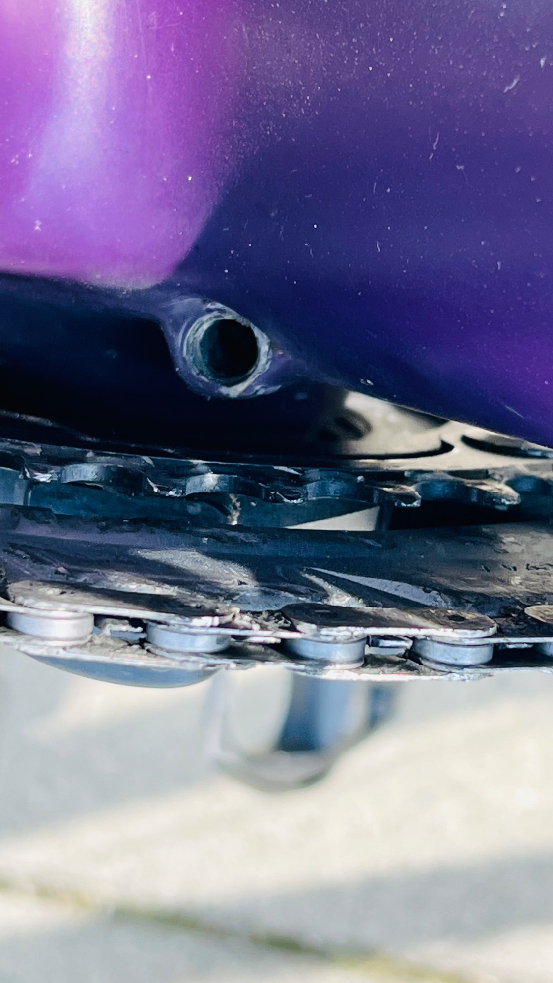

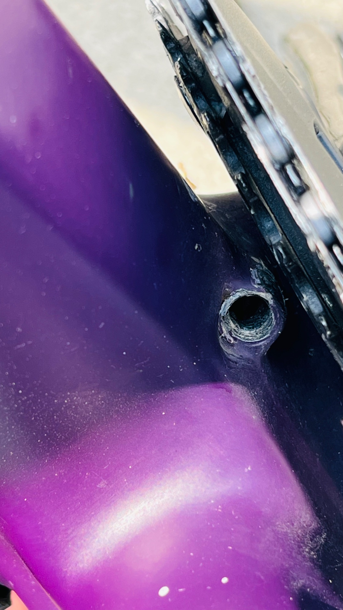

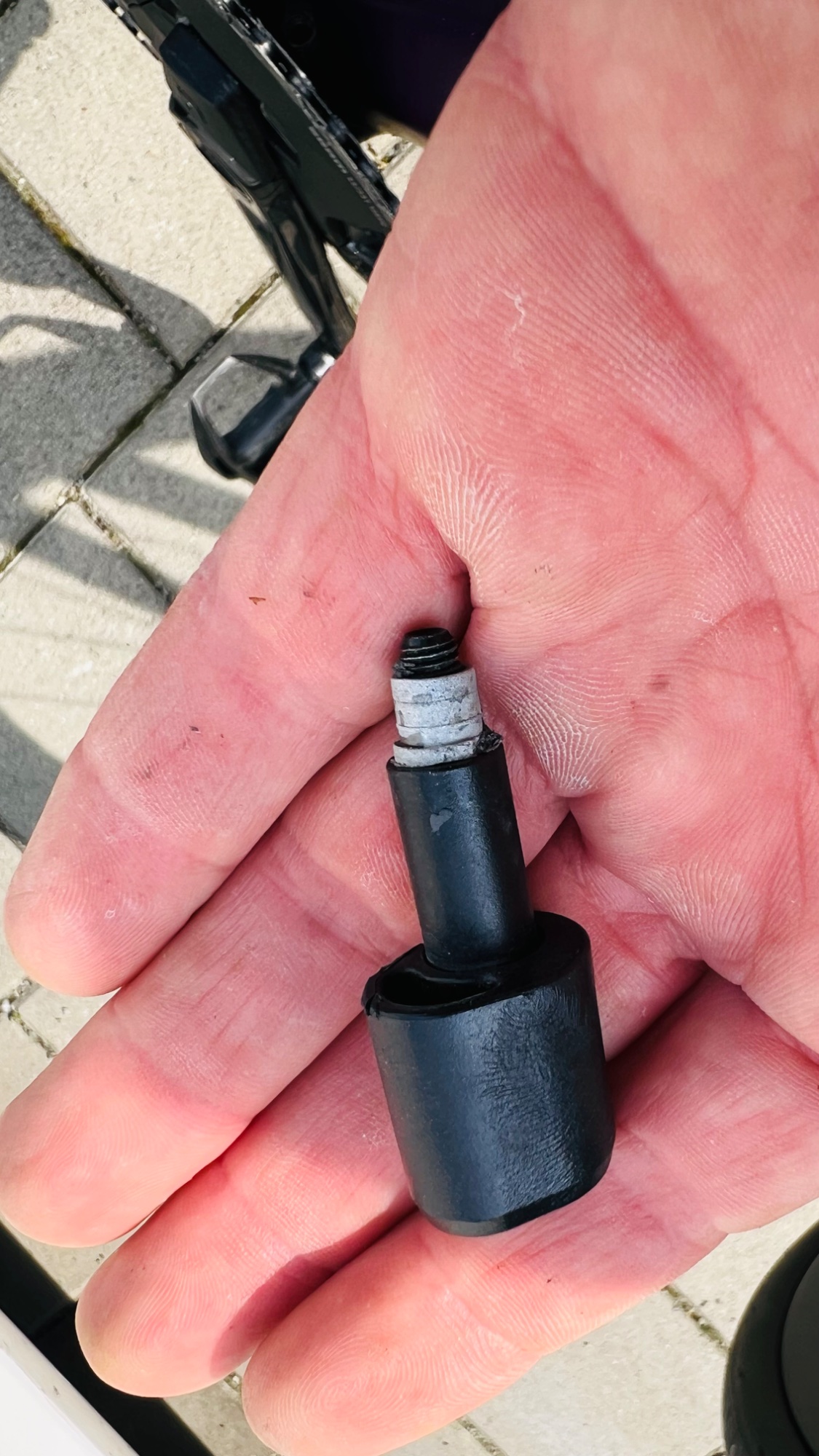

Hallo zusammen,
heute ist mir etwas kurioses passiert:
Beim Schalten aufs kleine Ritzel hat sich die Kette irgendwie unter der Kettenführung verhakt und diese rausgerissen.
Bilder habe ich angehängt.
Es sieht so aus, als wenn es die Hülse aus dem Rahmen gleich mit rausgenommen hat.
Kann man das kleben?!
Das Loch sieht unschön aus. :-(
Liebe Grüsse
Daniel

Schau mal hier:
bmc .
Gewindehülse einfach wieder einkleben (UHU Plus Endfest). Aber was die Kettenführung nutzt bzw aushält, zeigt dein Beispiel.
EDIT: Imho ist die Gewindehülse korrodiert und dadurch war sich nicht mehr fest.
Ich fürchte, da war die Kettenführung auch nicht richtig eingestellt. Ich habe auch ein Roadmachine, wenn die kettenführung wirklich so nah wie möglich an der kette liegt, KANN sie nicht an der Führung vorbei.
Ansonsten: Einkleben und versuchen, zu vergessen.
Danke für den Thread. 👍Ich habe eben bei meiner Roadmachine geschaut und das Teil gleich mal näher ans kleine KB gedreht. Damals beim Aufbau habe ich ehrlich gesagt nicht so drauf geachtet. Die Schaube dreht sich etwas knirschend und dieses silbrige Teil um die Schraube sieht bei dir irgendwie seltsam aus. Ist das ein fester
Gewindeeinsatz? Sieht so spiralig aus.
Wichtig: Nicht zu nah ans KB, sondern an die Kette, wenn die auf dem kleinen KB liegt.
