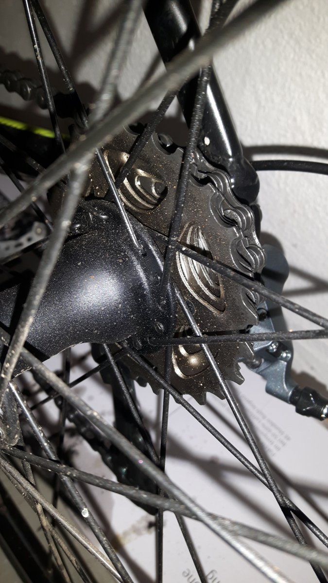

Das ist die Hintere Nabe.Hochstwahrscheinlich ist etwas Dreck im Freilauf geraten (Shimano Laufrad?)

Nein ein "Styx" Laufrad das Standardmäßig an meinem Bulls Vulture war.
Also es "poltert" beim Rollen (im Freilauf) und wenn ich Kurbel poltert es sogar etwas mehr. relativ unregelmäßig. Könnte auch Dreck vorne irgendwo in der Kurbel sein?
Die Kette schleift definitiv nirgendwo.
Muss irgendwie am Rad sein und/oder an der Kurbel.
1. Kann sich da der Dreck irgendwie "rausfahren"?
2. Kann irgendwie was passieren/kaputt gehen?
3. wie kann ich rausfinden wo es ist, bzw. die Stelle säubern?!?

Wollte dir eigentlich eine Private Nachricht schreiben, da ich deine Antwort nicht so recht verstanden habe. (FSA?!) Würde mich über eine Erläuterung sehr freuen.Das klingt für mich aber auch irgendwie nach Innenlager, war bei mir so. FSA-verbaut? Geräusch trat bei beiden LRS auf.

Hinterradnabe zerlegen, sauber machen und mit neue Kuglen + Fett wieder zusammenbauen.
Ich vermute das es ein Shimano Nabe ist und dann hilft manchmal auch der Freilauf spuhlen in entfetter, trocknen und Olen.
