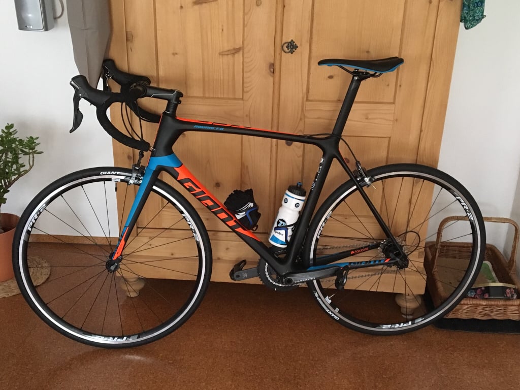

Hallo zusammen,
ich tue mich schwer dabei, mich zu entscheiden für eine Rahmengröße bei einem Kompaktrahmen - die unterscheiden sich ja zu den traditionellen Rahmengrößen und ich finde im Netz keine Formeln zum Berechnen. Mir wurden nun in unterschiedlichen Fahrradläden auch unterschiedliche Rahmengrößen empfohlen.
Hier das Modell: https://www.giant-bicycles.com/de-de/bikes/model/tcr.advanced.1.disc/29077/100605/
Ich falle mit 188cm / 87cm Schrittlänge ziemlich genau zwischen die Empfehlungen ML und L.
Mein errechneter STR kommt auf 1,50 (berechnet mit http://www.merileth.com/size.htm). (auf Kompaktrahmen übertragbar?)
Was würdet ihr mir empfehlen? Ich fahre ca. 5000 km im Jahr.

Wieviele Spacer (in cm) passen denn vorne drauf?
8 cm sind schon ein Unterschied, auch wenn die Schrittlänge ähnlich ist
Von der Rahmenoberkante bis Gabelschaftoberkante sinds 8cm.
Über den Vorbau sind noch 3cm für Spacer die man abschneiden kann.
Hast du dasselbe Modell? Auf dem Foto sieht es nach einem Spacer aus. Merkwürdig.
Aber danke für die Hilfe. Ich werds heute Abend nochmal ausmessen und dann entscheiden. Ich tendiere im Moment eher zu L, weil ich ein wenig Angst habe vor zuviel Überhöhung bzw einer zu sportlichen Position
Ja habe das selbe, nur in Schwarz.
Das Foto entspricht nicht der Realität, da ist der Gabelschaft abgeschnitten.
