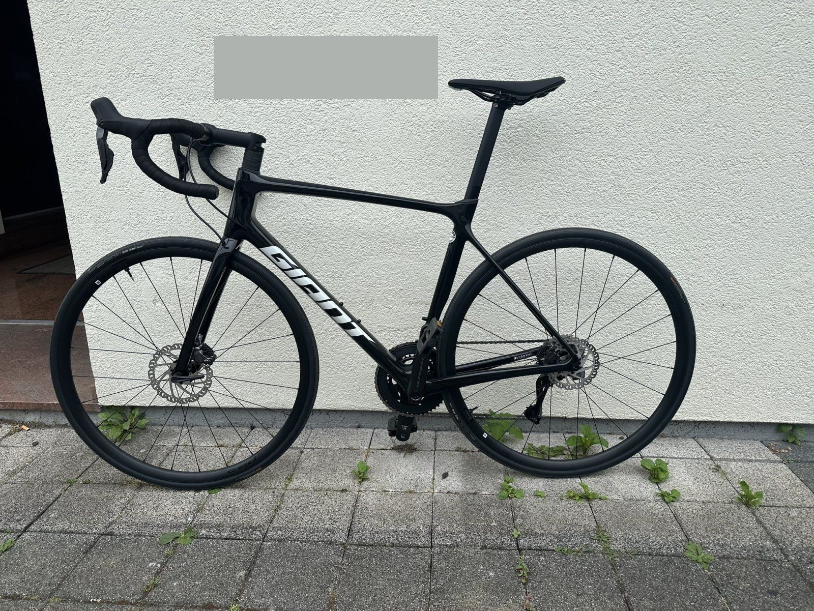

Das mit der weit ausgezogenen Carbon Sattelstütze stimmt wohl. Bei meinem Sitzhöhe von 79 cm (langbeinige) und dem M/L Rahmen zieht man die schon sehenswert raus. Habe m ein Bild von der Probefahrt mit 79er Sitzhöhe angehängt. Irgendwie bedenklich ? Waren noch ca 4,5cm im Rahmen drin
Die Teammachine hat eben ein 524mm Sitzrohr verglichen zu den 500mm des TCR was zu einem geringeren Auszug sorgt.
Solange du die Überhöhung fahren kannst und die Länge passt gehts, ansonsten dann doch die L und den Vorbau ein tick kürzer, dafür weniger spacer.
Ich habe auch M/L sitzhöhe 76,5cm und fahr komplett ohne spacer.

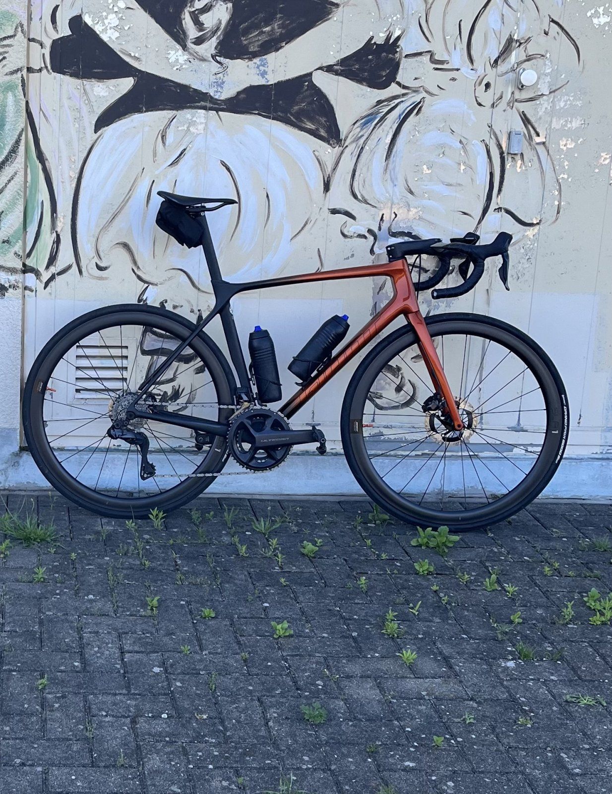

Also mein Giant wie auf dem Bild, aber ohne flaschen und die Satteltasche wiegt 7,55 KG.
