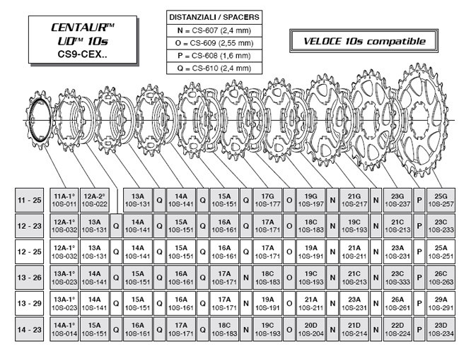

Hier die 10f Spacer für Veloce und Centaur:

Ich habe heute noch mal geschaut, sowohl Stärke der spacer als auch Reihenfolge stimmen mit der Zeichnung überein. Da stimmt also alles.

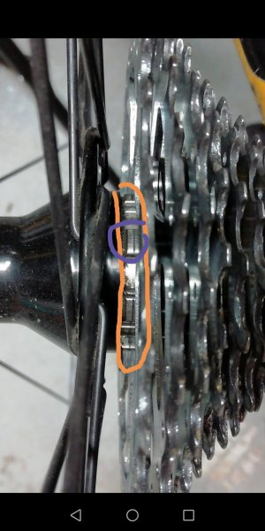

Dann wird der Abstand von einem Ritzel zum nächsten geringer. Ich würde versuchen die Kassette weiter nach links zu bekommen. Was ist das silberne links neben dem größten Ritzel?
@cycliste17 @Rajesh
Diese stelle wundert mich auch (siehe oben, früherer Beitrag).

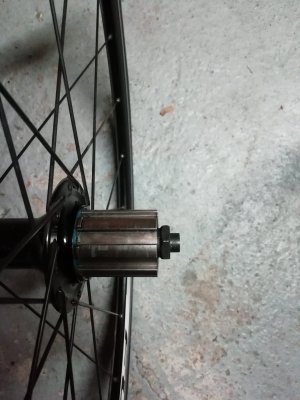

Der Freilauf hat da irgendwelche "Nasen", 9fach hat wie gesagt problemlos fubktioniert. Bei 10fach fehlen genau diese mm.... Schon komisch.
Anbei nochmal Fotos.

Wo kommt den dieser Abstandhalter der zischen Freilaufkörper und Kassette liegt her? Ist der am Freilaufkörper fest oder am großen Ritzel?
Wenn am Ritzel kann es sein das du dies verkehrt eingebaut hast (Ich weiß nicht ob das bei Campa geht)
Das Fulcrum 7 ist zu jung für den frühen Campa 9s-Standard. Die Nasen am Freilaufkörper sind normal. Der Abstand des großen Ritzels zu den Speichenerscheint groß.
Aber dein Problem ist, daß die 10s Kassette nicht völlig einhakt? Dann kann es nicht der Freilauf als ganzes sein. Bekommt der Lockring denn das Gewinde zu fassen? Falls ja, das zieht es dann etwas zusammen. Falls nei, vorsicht sonst geht das gewinde im Freilaufkörper kaputt.
Ich tausche öfters LRS von 9-10-11 fach, manchmal ist es ein bischen ein hin+her Gewackel, aber gehen tut es immer. Auch Fulcrum, bis vor kurzem auch die 7.

Der locking lässt sich problemlos verschrauben, die Kassette hält auch wunderbar. Einzig der Abstand zum Rahmen ist minimal bis gar nicht vorhanden.
Freilauf läuft wunderbar.
Erneutes demontieren und montieren der kassette hat eine kleine Verbesserung gebracht, kassette ist aber immer noch gefährlich nah am Rahmen...
