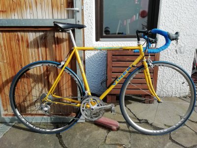

Anbei Bilder des Rades. Habe ich vor 2 Jahren in desolatem Zustand erworben, hatte einen seltsamen Mix aus campa (athena umwerfer, schaltwerk, stis), miche (kurbel), shimano (Freilauf und Kassette) und billigen bremsen verbaut.
Hab dann zumindest was schalt- und bremskomponenten angeht komplett auf campa 9fach (veloce) umgebaut. Und jetzt eben aus corona- "Langeweile / Frust" noch auf 10fach (chorus).
Vorderrad im Moment nur behelfsweise montiert.
Eventuell kommt irgendwann noch der Vorbau dran.

Schickes Teil. liegt zeitlich zwischen meinen beiden. Was ist das für ein Rohrsatz ? Rahmen noch gemufft aber schon das Dekor aus den 90rn. Viner ist jetzt nicht so super populär, aber sie haben feine Rahmen gebaut.
Rohrsatz weiß ich leider nicht, ich meine beim Austausch des innenlagers im Rahmen Columbus gelesen zu haben.... Bin aber alles andere als sicher.
Das green gehört wohl eher zu den einfacheren Modellen. Hab mich trotzdem verliebt 😎
