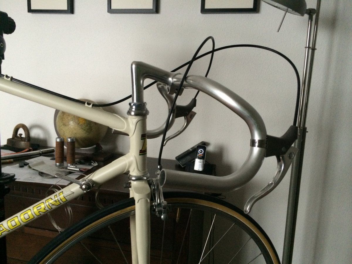

wie führt man bei alten retro Rennrädern aus den 70ern die Bremskabel ? Auf einem alten Foto sind die Aussenhüllen hinter dem Lenker geführt jeweils für die vordere und hintere Bremse. Auf einem alten 79er Koga wiederum vor dem Lenker ? Hinter dem Lenker ist der Bogen größer und dadurch würde ich mal vermuten, die Reibung geringer. Oder jeder macht, wie er es mag ?

Moin und willkommen!
Üblicherweise sagt man, dass die Züge hinter dem Lenker verlegt werden (wie auf den Katalogbildern) - aber "üblich" ist so eine Sache. Man sagt auch, dass eigentlich der Zug der Vorderradbremse den der Hinterradbremse abstützen soll (also unter diesem verläuft). Auf dem zweiten Katalogbild ist das z.B. so. Es geht allerdings auch anders, wie das erste Katalogbild zeigt (hier kreuzen sich die Züge gar nicht) - und das PY war das Top-Modell, da hat also nicht ein ahnungsloser Mechaniker fürs Foto aus Versehen Hand angelegt.
Aber ein scheinbar ahnungsloser Fotograf war da am Werk, denn wenn man beim ersten Foto den rechten Zug auf die linke Seite des Vorbaus legt passt wieder alles!
Vielen Dank für Deinen netten Beitrag 😵
Die Frage war, ob jeder macht, wie er mag - und wenn man das beim Toprad im Katalog anders machen kann als man gemeinhin sagt (oder meinst Du, die wären ausgerechnet dort nachlässig gewesen und hätten die Züge aus Versehen so herum um den Vorbau gelegt?!), dann beantwortet das doch ganz gut die Ausgangsfrage, meinst Du nicht?
In aller Regel werden die Außenhüllen hinter dem Lenker geführt. Wenn irgendwann irgendwelche branchenfremde Monteure oder Fotografen das nicht berücksichtigt haben, darf uns das heute hier nicht irritieren.

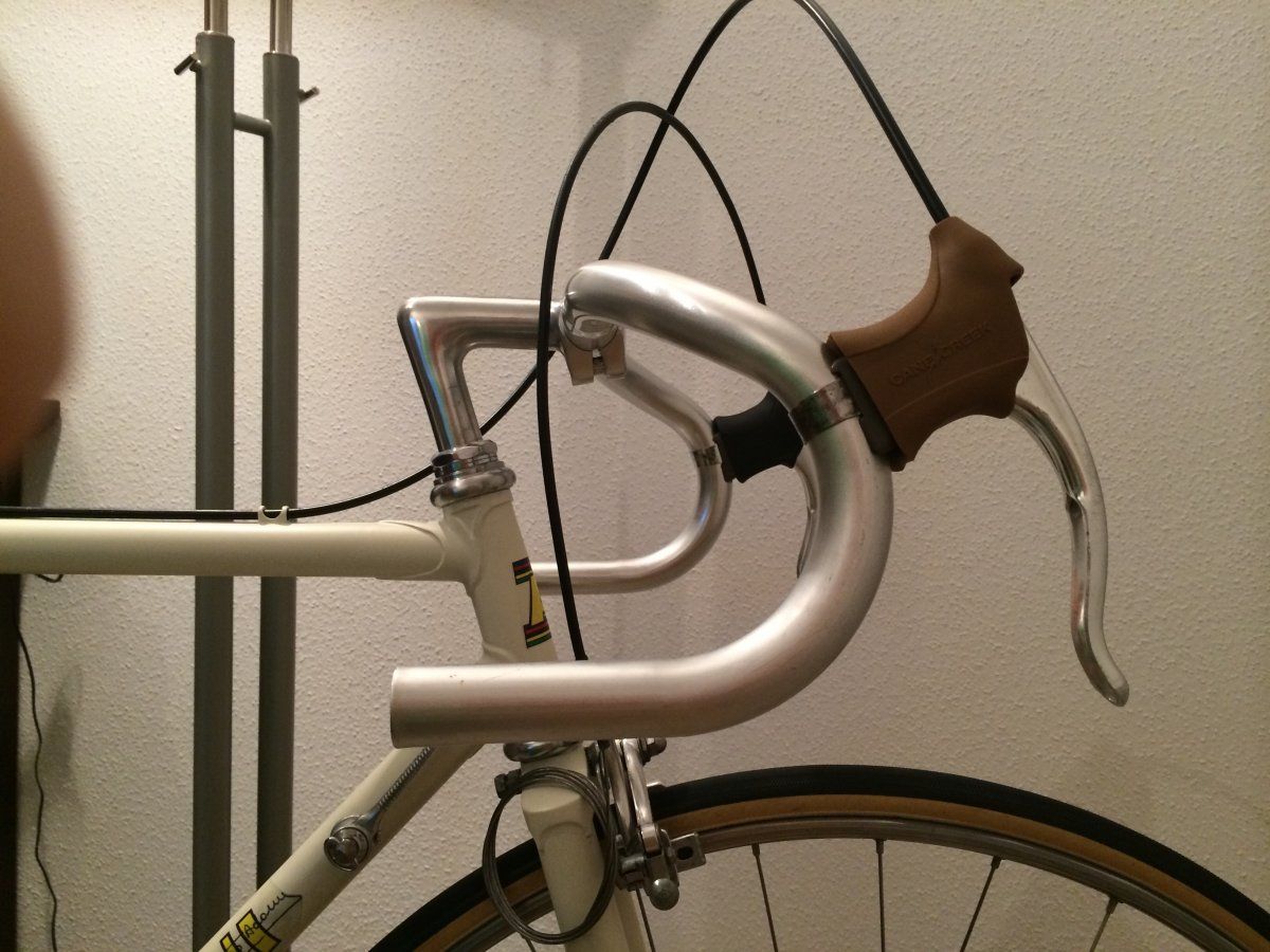

Vielen Dank für die Antworten und die Bilder. Jetzt habe ich auch noch einen koga Prospekt aus 1979 gefunden, dort sind die Zugaussenhüllen ebenfalls hinter dem Lenker geführt. So denke ich, das mal eine nicht wissende am Rad schon die Züge gewechselt hatte.

Bei Werbebildern muß man oft vorsichtig sein.
Es kann durchaus auch möglich sein, daß im Interesse einer dem optischen Empfinden des Fotografen positiv erscheinenden Komposition, die Züge mal umverlegt werden.
Jetzt nur noch die hintere Zughülle auf der vorderen auflegen...perfekt.

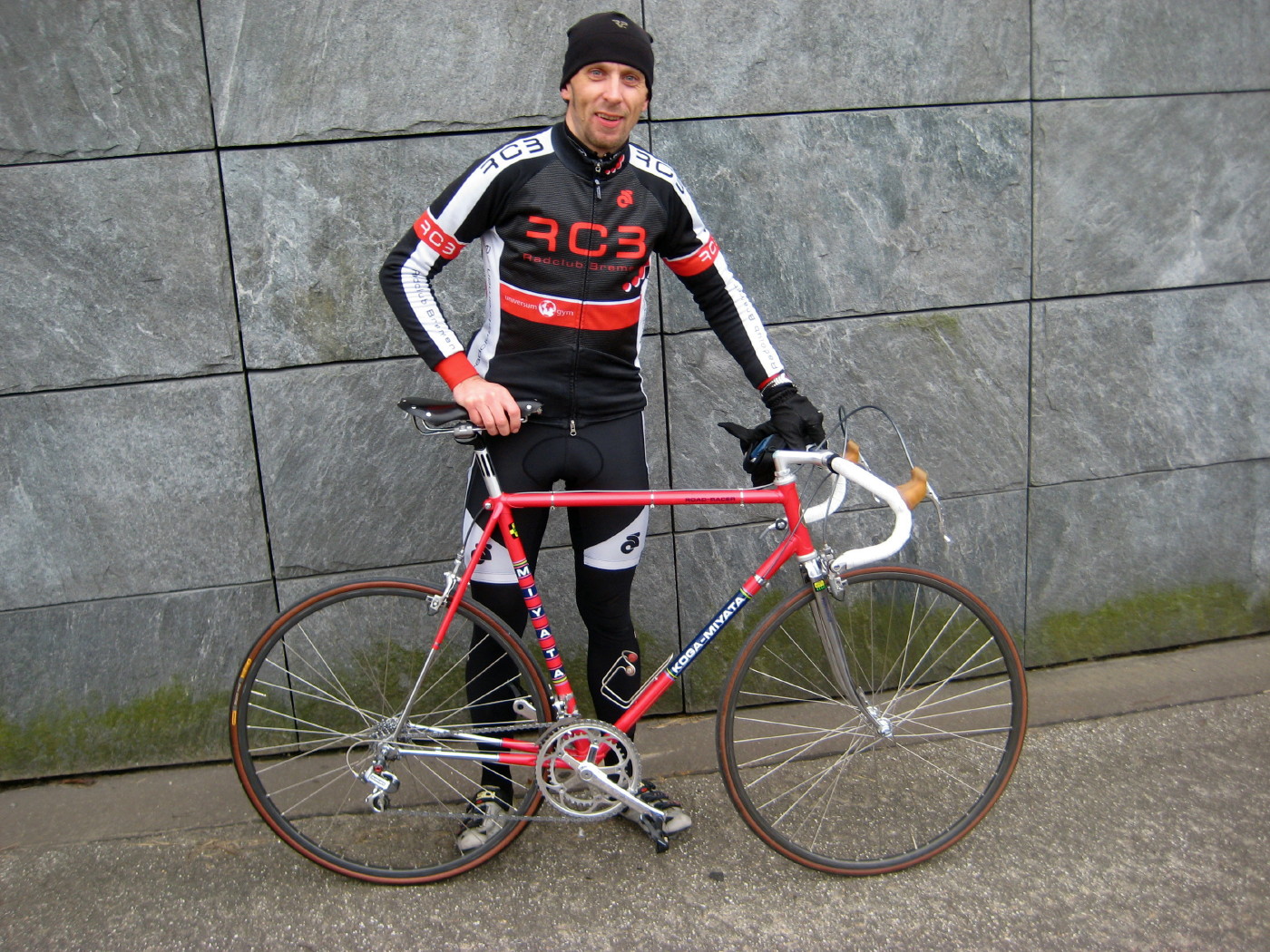

So, wie ich es an meinem KogaMiyata Road-Racer montiert habe, wird hier im Allgemeinen als FALSCH betrachtet und man bekommt dafür auch virtuell Haue. Ich finde, es wirkt so aber sportlicher und habe es so - wenn auch selten - auch schon auf historischen Profirenn-Fotos gesehen! 😱
Falls du psychisch und mental nicht so gefestigt bist wie ich, 😉 , dann mache es lieber (Katalog-gerecht) KORREKT, so wie ich es auch an meiner Gazelle habe. Über/hinter dem Lenker wirkt irgendwie klassischer:
