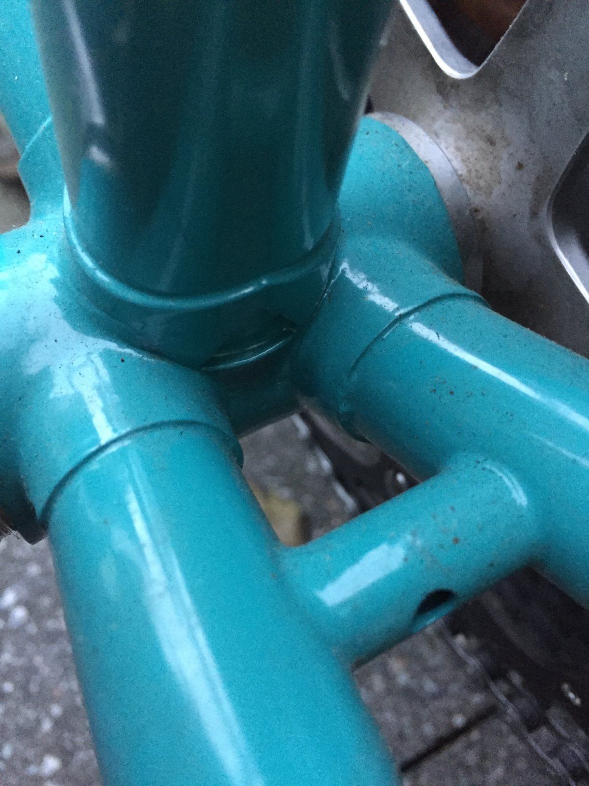

Moin in die Runde.
Ich habe gestern das Glück gehabt einen schönen überarbeiteten Stahlrahmen ergattern zu können. Leider fehlt von vor dem sandstrahlen und Pulvern die Historie/ Dokumentation. Danach wurde es zu einem Singlespeed umgebaut, so das bis auf den Steuersatz (campagnolo) auch alle Anbauteile nicht mehr Original sein sollten.
Alle Muffen sind sehr schön und sauber verarbeitet, der Rahmen trägt unterhalb des Tretlagers die Nummer 1591 und darunter eine 7, die Ausfallenden sind von Campag.
Über einen anderen Thread habe ich bis jetzt herausgefunden das es sich wahrscheinlich um einen RuFa Rahmen handelt.
Meine Frage wäre ob ihr dies bestätigen könnt!? Bis wann wurden RuFas produziert? Von wann ist meiner ca.? Aus welchen Rohren wurden die Rahmen gebaut?
Ich freue mich über Infos, vielleicht weiß ja jemand von euch mehr.

Wie kommt man da ausgerechnet auf RuFa? Ich kenne mich da niht ganz so aus, aber die Strebenspiegel kenne ich von RuFa anders.

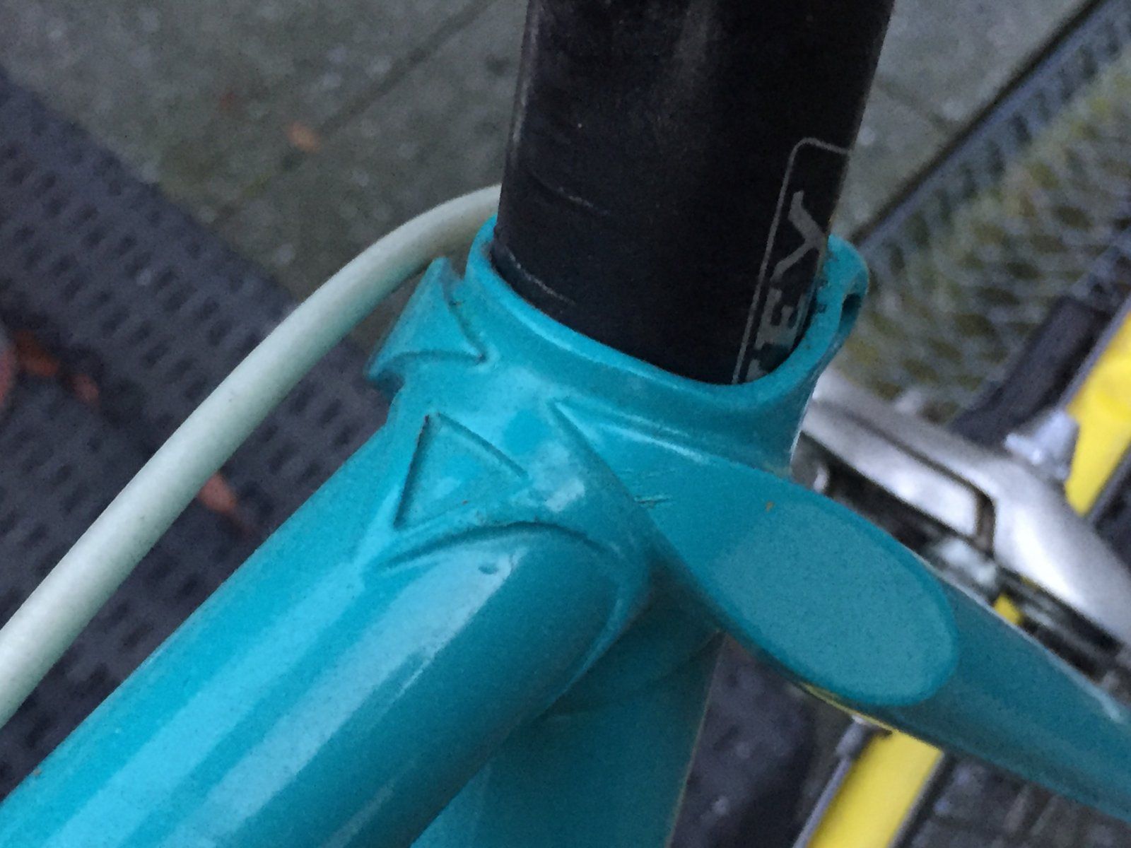

Gerade die Strebenspiegel sehen nach RUFA aus, die aufgesetzten Deckelchen erkennt man auf einem großen Bildschirm ganz gut, wenn man die Seitenansicht vom ganzen Rad aufzoomt. Zusammen mit der Art, wie die Streben an die Ausfallenden angelegt sind, dem Bremssteg und der Art der Rahmennummer sind wir auf RUFA gekommen. Achja, das Rad stammt aus der Kölner Gegend ...
Ich kenne von RuFa nur gerade Strebendeckel, also ohne die gebogene Anlegung oben am Oberrohr. Die Muffen lassen keine klare Aussage zu. Gibt es Vergleichsbilder von ähnlichen Rahmen?

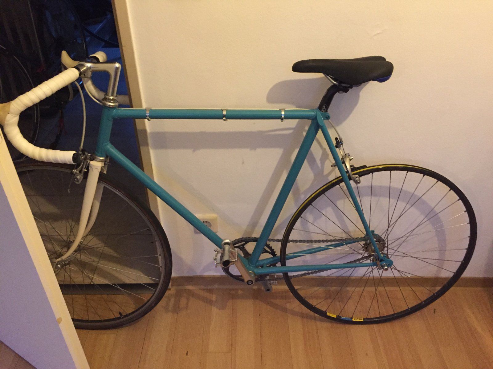

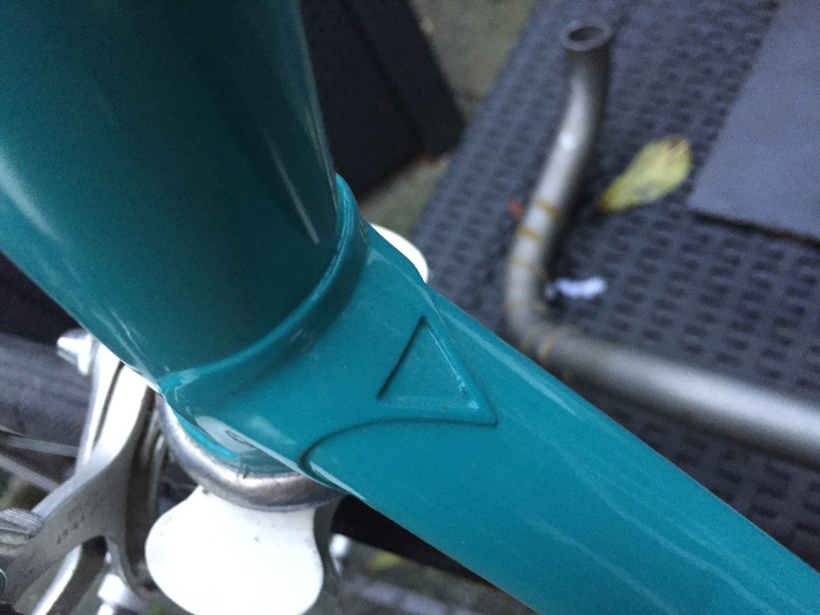

Hey derMicha, wenn du an dem roten Rahmen an der Muffe eine dreieckige Aussparung hast ist meins identisch.
Was ist das für ein Rahmen? Könntest du mir einmal ein komplett Foto vom Rad schicken?

Nee, Rickertdeckel sind in der Regel auch gebogen und legen sich spitz an die Sattelklemmmuffe an. Im Gegensatz zu Rufa haben die Spitzen aber einen größeren Abstand zueinander, die Deckelchen sind kleiner und stehen an den Sitzstreben nicht über.
Gerade Deckel am Rickert-Rufa!
Mir ist mal wieder ein RUFA zugeflogen (siehe Bilder). Eigentlich sagte mir der Verkäufer, dass es sich um einen bei Fauss gebauten Rahmen handelt, der über die Jahre dort immer mal wieder erneuert wurde: Kabelführung nachträglich, neuer Lack, neue Decals und außerdem immer wieder mit neuen Anbauteilen bestückt (den Mix aus Shimano 600 Tricolor und 7400 Dura Ace Komponenten habe ich aber schon "entsorgt" ;) )
Nachdem ich heute auf der Kölner-Rennradmesse andere Rufa Rahmen und auch @skandsen Rickert bewundern durfte, bin ich mir mit dem Rahmenbau bei Fauss nicht mehr so sicher. Der Rahmen hat m.E. deutlich mehr Ähnlichkeit mit dem Rickert. Doch ein zugekaufter Rahmen? Was denken die Spezialisten? @kronenfel @marcfw @duc750 @FSD
