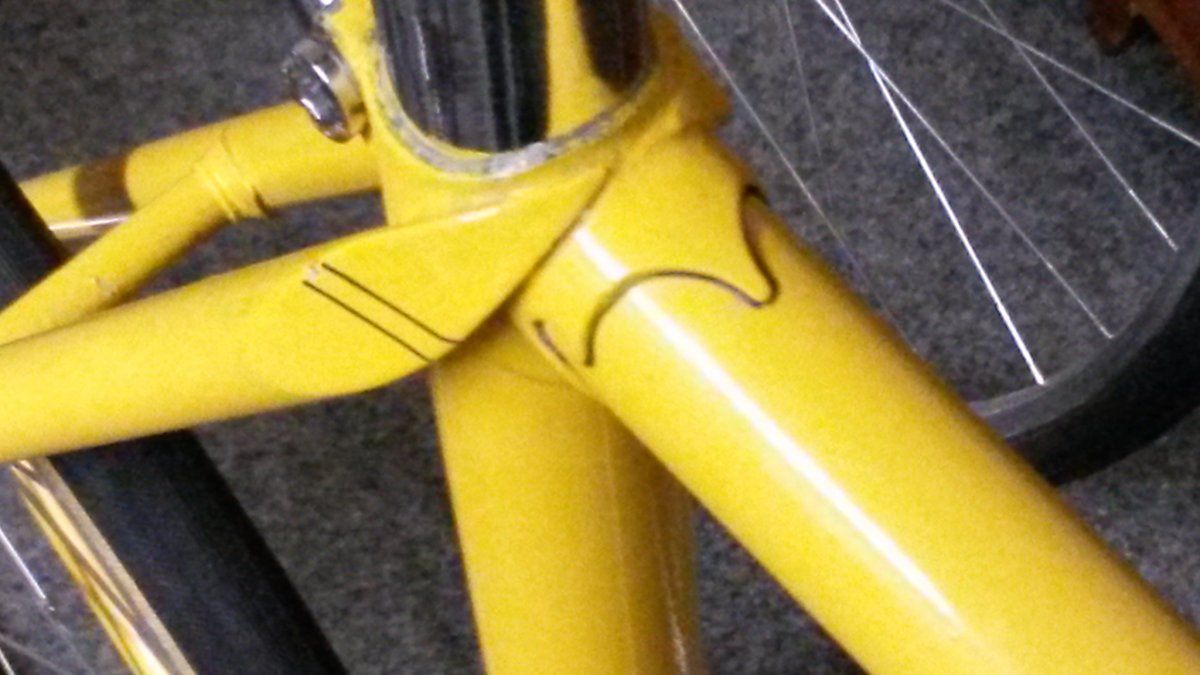

Hier hab ich 2 Rickert Bahnräder mit einer ähnlichen, aber für HR total untypischen Anlegung,
das 'gelbe' hat auch die plattgekloppten Strebenenden am Ausfaller (hab ich kein Foto von).
So ganz allmählich verlier ich etwas den Überblick.......:confused:
vielleicht haben die Jungs sich in den 60ern ab und an zusammengesetzt und ausgeknobelt, wer jetzt wieder dran ist mit Löten
und jeder hat natürlich ein paar Teile mitgebracht aus seiner großen Kiste, siehe z.B. auch die Bremsstegverstärkungen.
Ich habe einen Rahmen mit der eindeutigen Fauss-Sattelmuffe (und der Schraube, die vor dem Löten die Streben fixiert), der hat das patentierte Schmidt-Ausfallende.
Blöd,
dass nicht auch noch Köthke-Prägungen auf den Strebendeckelchen sind, dann wäre mein Kölner Dreigestirn komplett am Hinterbau vertreten...

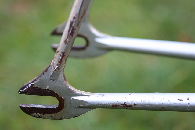

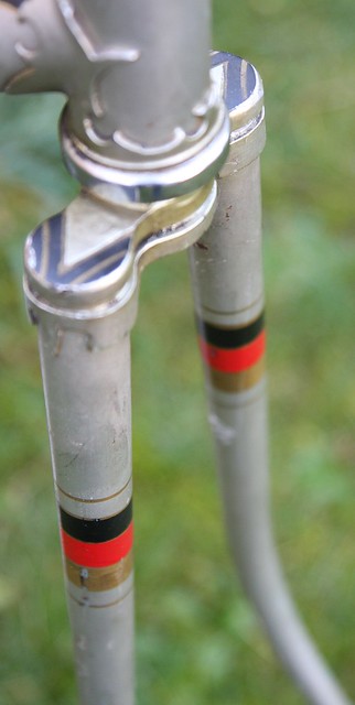

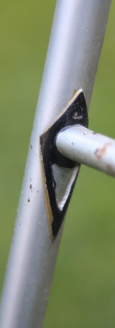

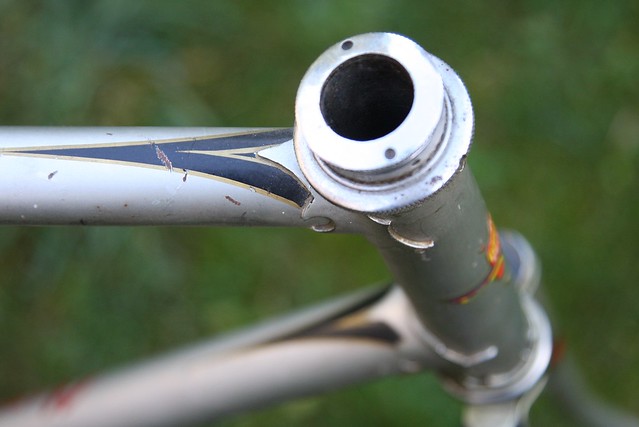

Ein Bahnrahmen, bei dem der Erbauer nicht in Frage steht:
runde Gabelscheiden:
Verstärkungsbleche an den Sattelstreben
Ganz offenbar wurden diese Embleme zeitgleich verwendet. Ich hatte angenommen das am Steuerkopf sei älter.

Sehr schöner Rahmen!
Hat der Rahmen eine Nummer? Von wann stammt das Wunderwerk?

Nee, keine Nummer. Die Tretlagermuffe hat eine lange Nummer mit Gradangaben. Aber das ist wohl kaum die Rahmennummer.
Ich weiss nicht von wann der ist. Aber ich wüßte das gerne.
Der Rahmen war ein Beifang. Ich werde ihn ein wenig im Arbeitszimmer bewundern und dann weitergeben, weil er mir leider zu klein ist.
Hat 57 m-o und 57 m-m.
Mit ein wenig Glück bekomme ich noch Anbauteile zum Rahmen.
"Sind irgendwo auf dem Kriechboden in einem Karton."
Ich hoffe er kriecht dann mal ein wenig nach Weihnachten. :D

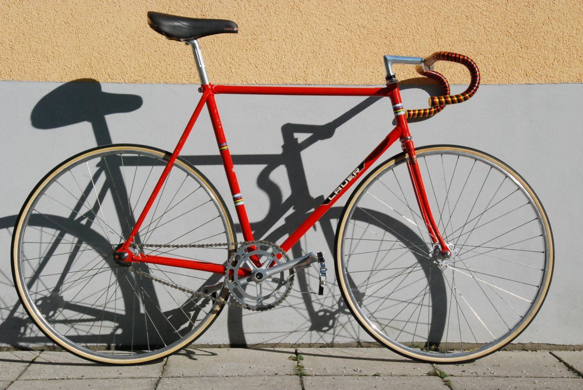

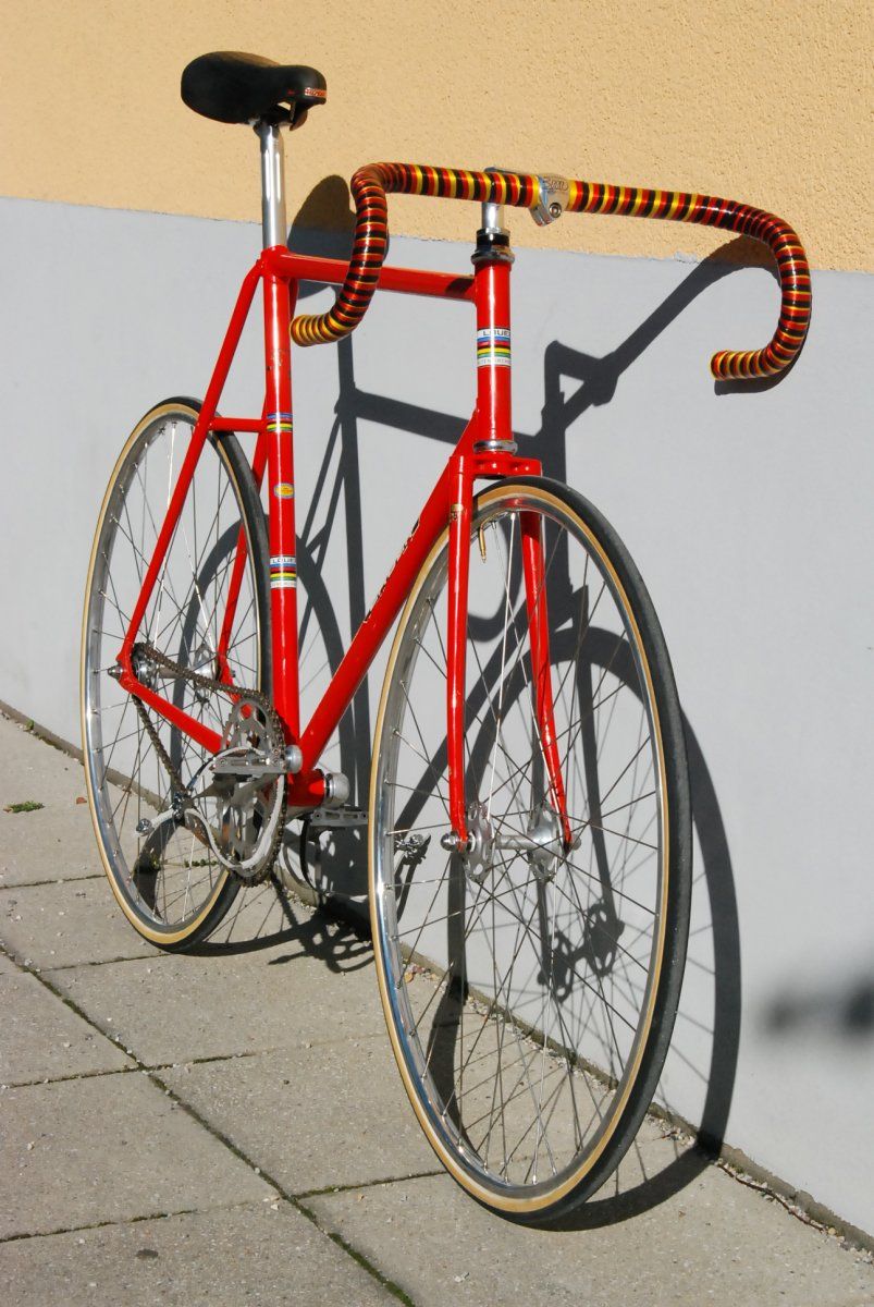

Wenn ich was altes bekomme kann mein LAUER gehen. Hättest du Interesse ?
MfG Jens
Anhang anzeigen 293648 Anhang anzeigen 293649
Ich stell mich mal fürs das schöne Lauer an. :D
Welche RH? 61 oder 60 m-o ?
