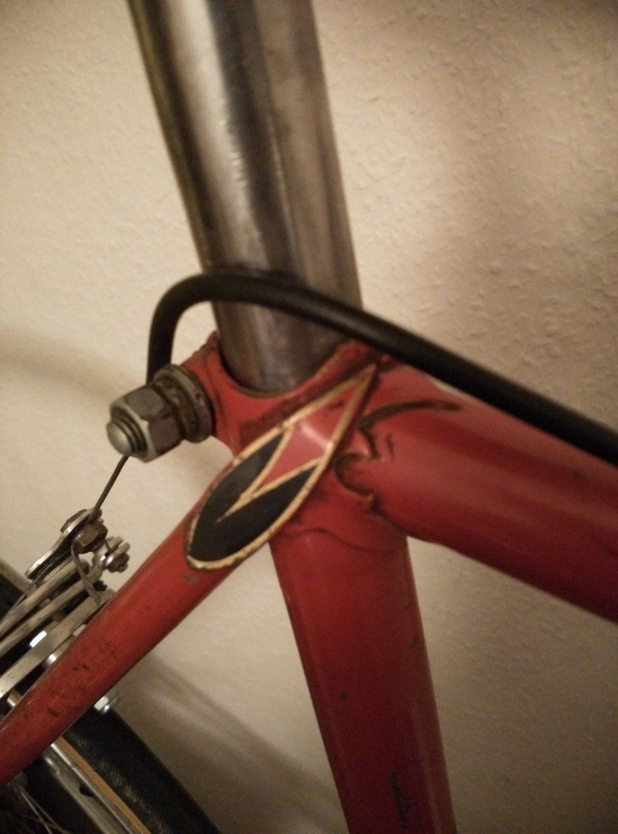

Mein Köthke hat die gezeigte Sitzstrebenanlegung, ist die typisch? Sonst sieht man ja häufig die Deckelchen mit Gravur...
für mich aus einer hand ...
aber nachweislich RUFA ...
Sehe ich auch so.
Die von Fauss selbst geloeteten RU-FAs lassen sich vermeintlich einfach an der charakteristischen Sitzstrebenanlegung identifizieren. Aber Vorsicht, man sollte dann schon ganz genau hingucken (nicht alles was ein wenig um die Sattelstuetze rumgeht ist ein RU-FA) und RU-FAs aus den 50ern hatten auch noch andere Anlegungen.
