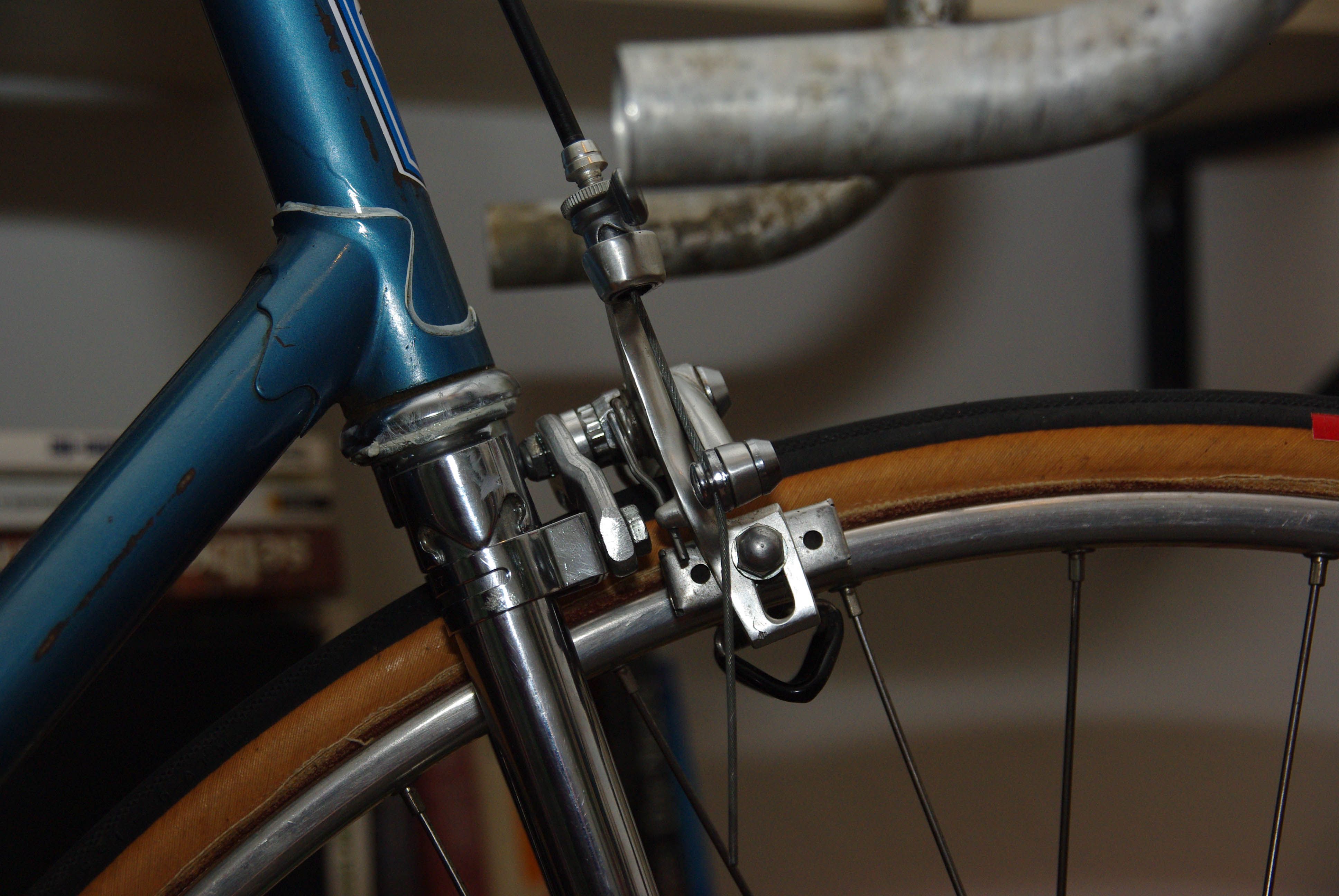

So heute hab ich es endlich geschafft mal das Bahnrad auszuführen. Nur ne kurze Strecke zum Baumarkt und zurück.
Bis jetzt gibt es an der Bremse nix zu nörgeln. Erfüllt voll uns ganz ihre Aufgabe und bewegt sich dabei kein Stück.
Aber trotzdem werde ich die Verbesserungsvorschläge von b-r-m umsetzten. Die Bremsbeläge sind eh Schrott und das mit den Unterlegscheiben hört sich auch gut an.
Jetzt bin ich nur noch auf der Suche nach einem Ersatz für die DA Bremse (die muss wieder an meine Gazelle) und einem passenden Bremshebel, den ich an den oben an den Lenker machen kann. Alle die ich da habe sind leider zu lang oder haben ein falsches Klemmmaß. Hat da evtl jemand einen Tip für einen kurzen, klassisch aussehenden Bremshebel?
Leider sind mir einige andere Sachen am Rad selber aufgefallen, die ich noch verbessern/austauschen muss aber ansonsten war die kurze Fahrt eine Wonne!
Ach ja hat evtl jemand ein Bild von den gaaaaaaaanz alten serienmäßig verbauten Bremsen von denen Knobi sprach?

quote="b-r-m, post: 2404585, member: 3134"]
Zudem scheint mir die Felge für eine Felgenbremse nicht sonderlich geeignet[/quote]
seh ich auch so... Das/Der Bremsgummi könnte in der Einstellung am Mantel schleifen
imgp8568-jpg.47903
und hat auch wenig Auflagefläche an der Felge in meinen Augen
