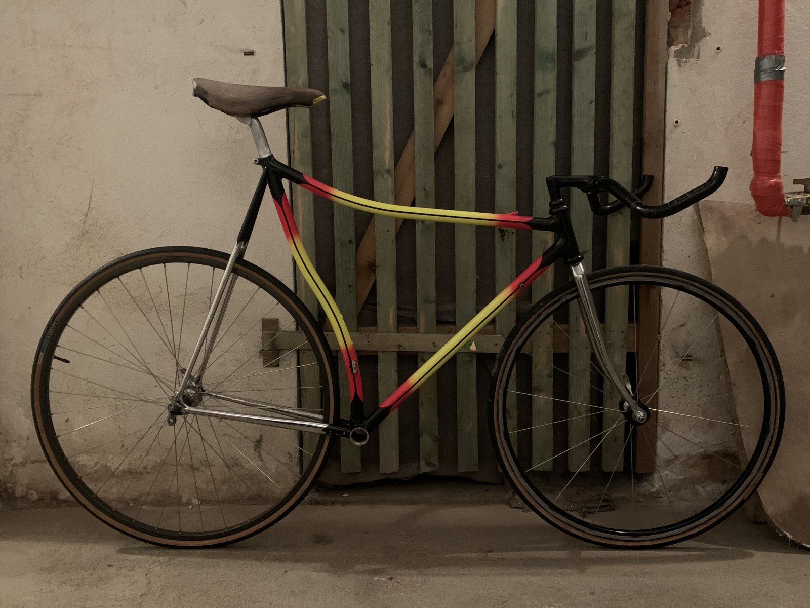

Je suis... Wer bin ich eigentlich?
guck mal letztes Bild,
es liegt bereits im Kehricht.
Und das hat auch seinen Grund...
Wurde sowas denn überhaupt in größerer Stückzahl gebaut?
Außer bei Schauff.
Gibts Details, woher der Erstbesitzer das Rahmenset hat?
Ich habe ihm nochmal geschrieben. Auf die Anfrage hin ob es vom ursprünglichen Aufbau/Kauf Bilder gibt, hat er mit "da hatten Telefone noch ein Kabel" geantwortet ?
"geht gut ab" wird dann auch hoffentlich das Fazit sein, wenn das Teil wieder aufgebaut ist. Hammer Rahmen!
Hoffentlich! Es war mit Super Record Bremsen, Kurbel, Schaltwerk und Innenlager aufgebaut. Roval Laufräder - hinten mit Scheibe.
Ob das wieder so wird? Eher nicht.

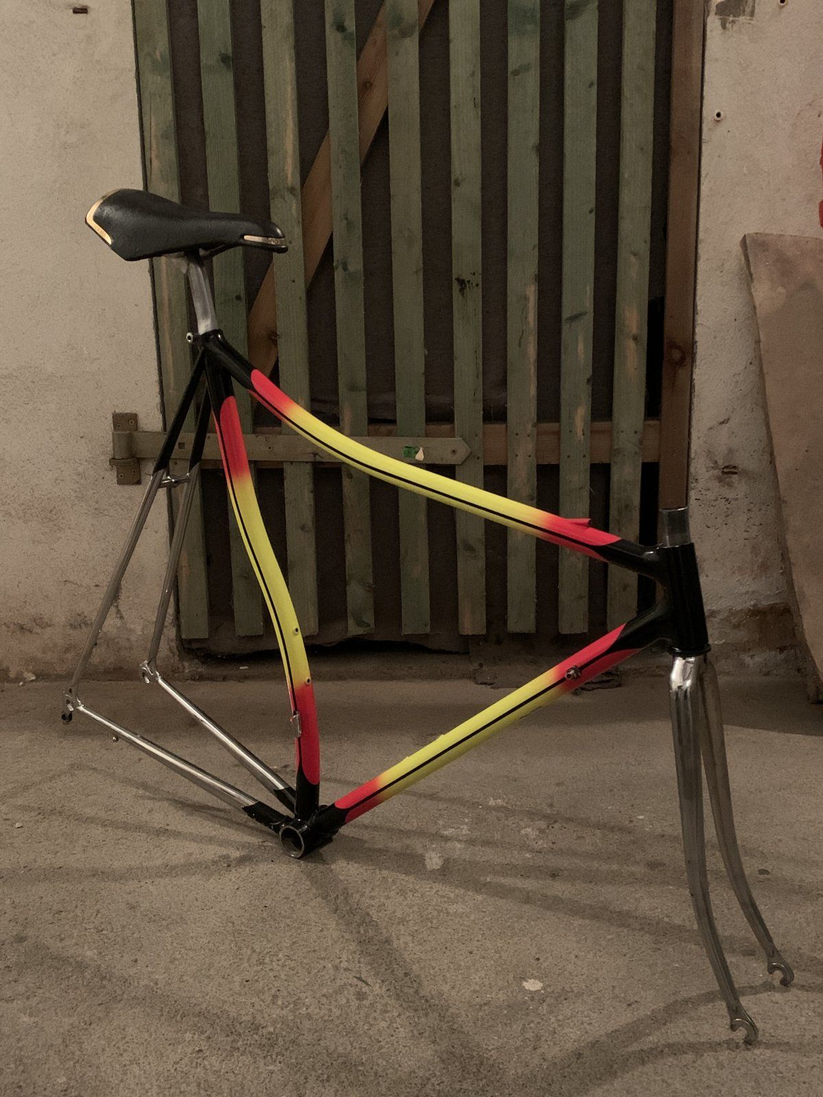

Der Vorbesitzer wird doch wohl noch wissen, woher er den Rahmen hat (Laden, Verein, Land/Region, Vorbesitzer, etc.). Oder will er es nicht sagen?!
Die Rahmennummer ist schon ziemlich unique und wird sicherlich einem Hersteller/Rahmenbauer zu zuordnen sein. Habe so eine Nummer aber auch noch nicht gesehen. Ich vermute, es handelt sich um eine Kleinserie bzw. Auftragsproduktion eines kleineren Rahmenbauers. Die großen Hersteller haben bei solchen Rädern fast immer ihre "Initialen" hinterlassen (Markenpflege).
Hier kannste dich auch mal durchklicken:
https://www.bikeforums.net/classic-...favorite-vintage-time-trial-bicycles-why.htmlVielleicht findest du ja einen ähnlichen Rahmen.
Besondere Merkmale an deinem Rahmen (leider sehr wenig):
  • die Anlegung der Sattelstreben und die Sattelklemmung
  • Zugführungen durch das Oberrohr (von oben)
  • konventionelle Schalthebel-Sockel und Bremsenmontage(?)
  • "Filled Braze"
  • keine Gravuren :)
  • die Ausfaller
Viel Glück
ps.: Ich sehe eine starke Ähnlichkeit zum Mecacycle Turbo <<< wäre da nicht das fehlende gespaltene Sattelrohr ;)

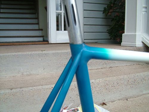

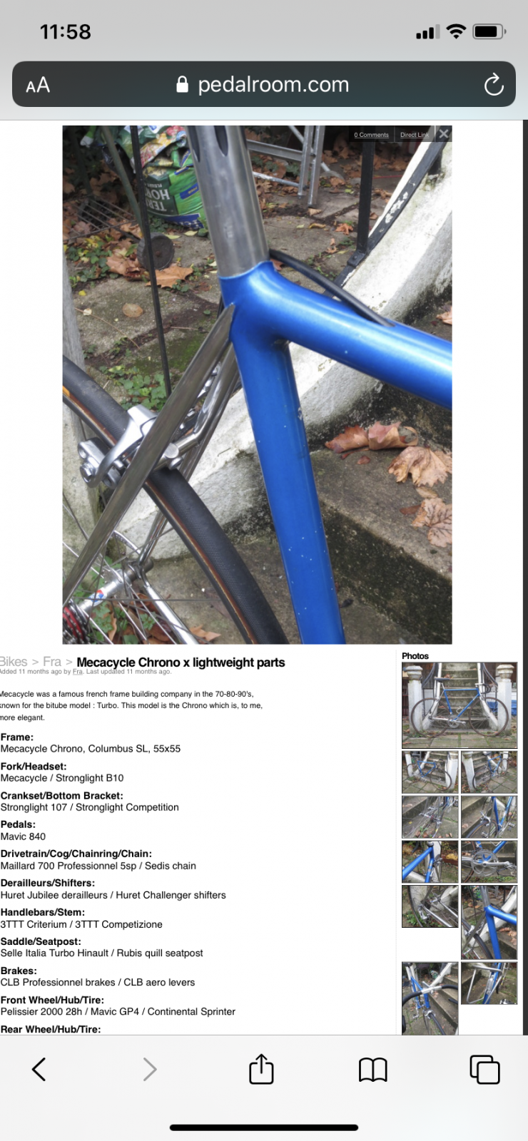

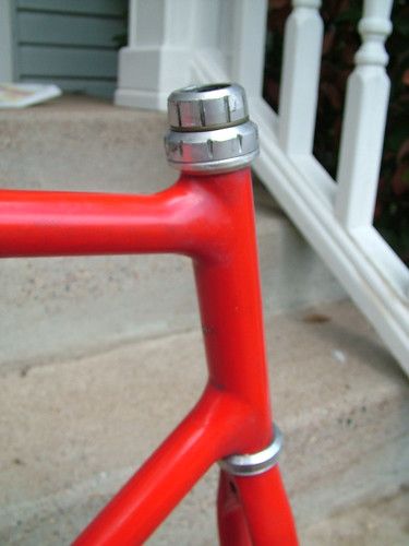

Ich finde auch, dass es eine Ähnlichkeit gibt. Allerdings reicht das halt nicht für zweifelsfrei.
Die Zugführung ist beim Chrono ebenfalls mittig, allerdings ohne weitere Einführhilfe
Ich habe dem Verkäufer jetzt nochmal geschrieben, in der Hoffnung noch eine Antwort zu bekommen. Ich gehe davon aus, dass er nicht all zu häufig bei Kleinanzeigen reinguckt.

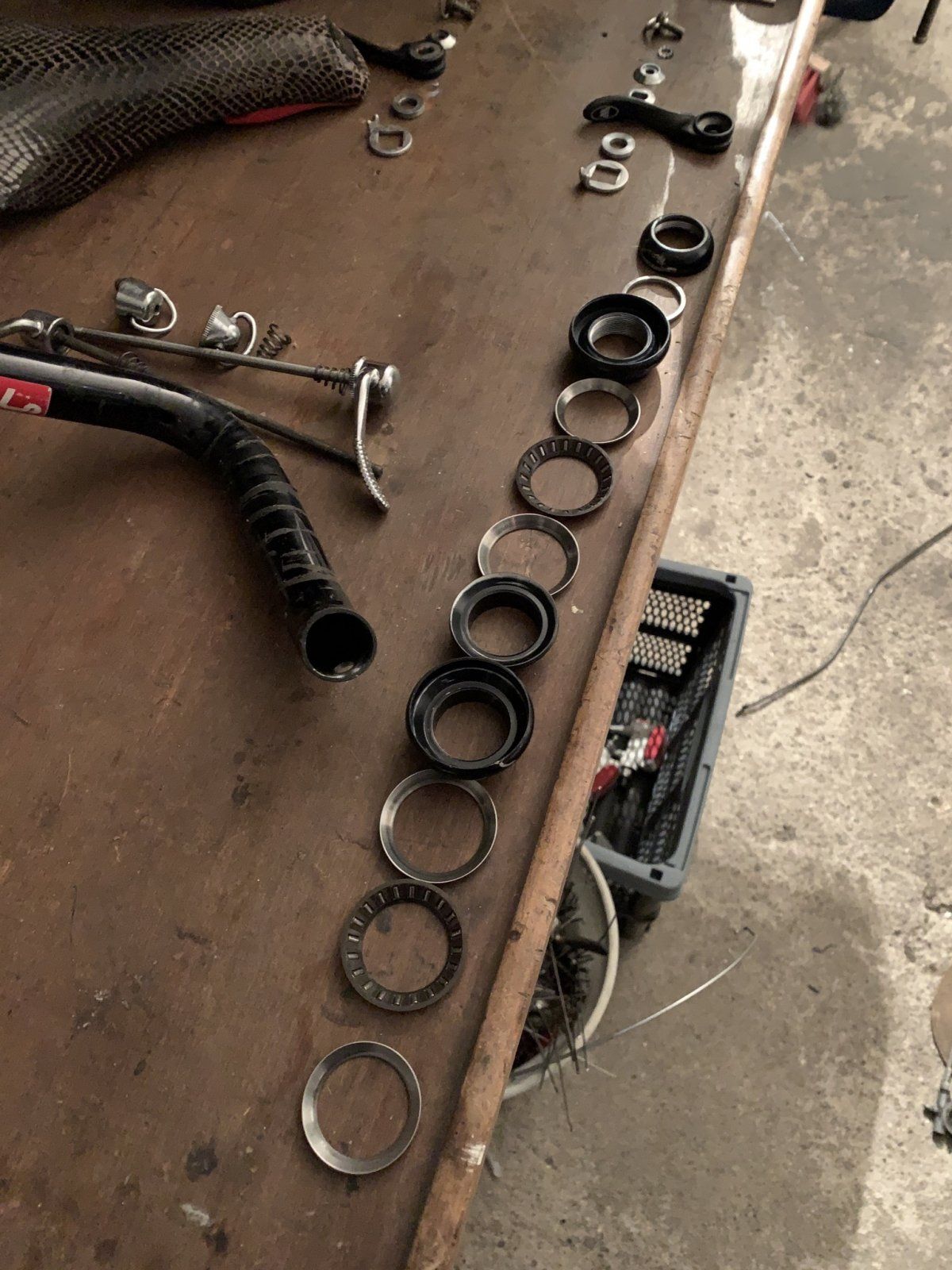

Der Steuersatz ist jetzt demontiert - das Eloxat hat allerdings beim Ausbau der Kontermutter gelitten.

Also einige Details erinnern mich auch an meinen unbekannten (wahrscheinlich) Italiener, der ein seltsamer Zwitter zwischen Rennrad und Time Trial ist.
Die Gabel wirkt annähernd identisch, auch das Filetbrazing in Kombination mit der konventionellen Tretlagermuffe und die konventionellen Schalthebel-Sockel trotz Aero-Bauweise.
Aber wahrscheinlich sind das nur zufällige Kleinigkeiten...
Andere Details und die Geometrie unterscheiden sich wiederum eklatant.
Ist mir nur einfach aufgefallen, weil ich bei meinem Rahmen auch schon ewig rätsele und recherchiere.

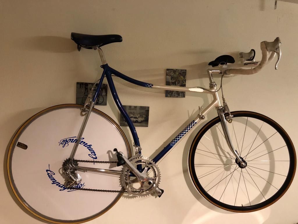

Der ehemalige Besitzer hat sich gemeldet. Sein Bruder hat damals wohl den gleichen Rahmen gekauft und ihn in einem anderen Farbshema lackieren lassen. Allerdings hat er wohl sogar noch die Quittung, auf der der Hersteller etc. stehen. Dann wird das Geheimnis wohl demnächst gelüftet sein.
Stellt sich mir jetzt die Frage: Wie baue ich den Hobel auf? Das Rahmenset ist gefühlt sehr leicht. Gewogen habe ich es noch nicht. Vielleicht ein Leichtbau Aufbau?
Ich hätte auch Bock auf ein Scheiben-Hinterrad.
Alles möglichst in schwarzen Teilen halten? Nur französische Sachen verwenden?

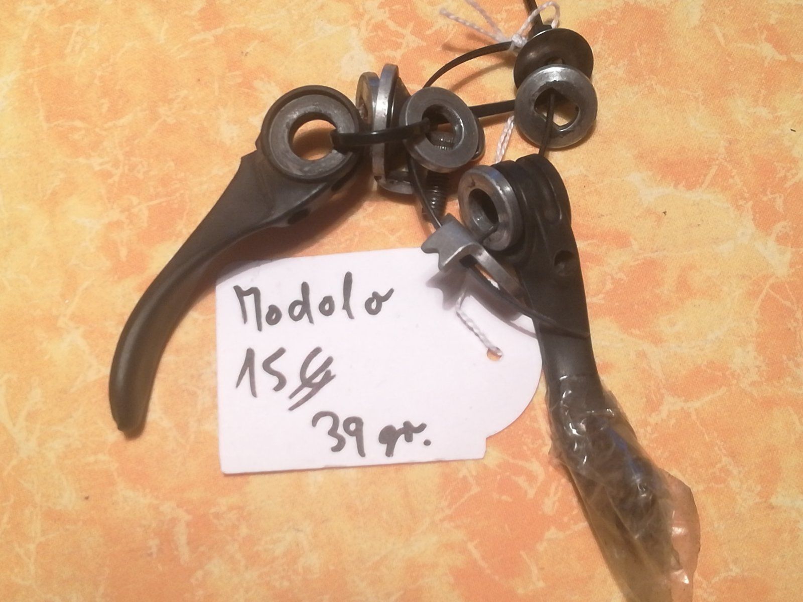

Es waren ja Modolo Schalthebel und Lenker verbaut. Das vielleicht als Vorlage nutzen? Modolo Kronos fand ich sexy und ich denke die würden dem Rad enorm stehen.

Ich habe vom Verkäufer Antwort bekommen. Er hat von seinem Bruder die Kopie der ursprünglichen Rechnung bekommen.
Es handelt sich bei dem Rahmen um ein Mecacycle "Chrono Excell".
Das Rad des Bruders ist komplett mit Camp aufgebaut.
Tja, jetzt stellst sich mir wirklich die Frage was kommt dran?
Auf Campa möchte ich eigentlich verzichten. Ich hätte Lust Sachen von Mavic, Modolo und Stronglight zu verbauen.
Eine Scheibenhinterrad ala Mavic Comet wäre cool. Der Bruder des Verkäufers hat wohl noch ein zum Vorderrad passendes Hinterrad mit der gleichen Roval Nabe.
Mavic SSC Schaltwerk und Umwerfer? Modolo Kronos mit Hebeln?
Wie sieht es in dem Bereich mit schwarzen Kurbeln aus? Zur Not muss ich mit schwarzen Kettenblättern nachhelfen.

Schwarze Modolohebel würden da auch gut passen.

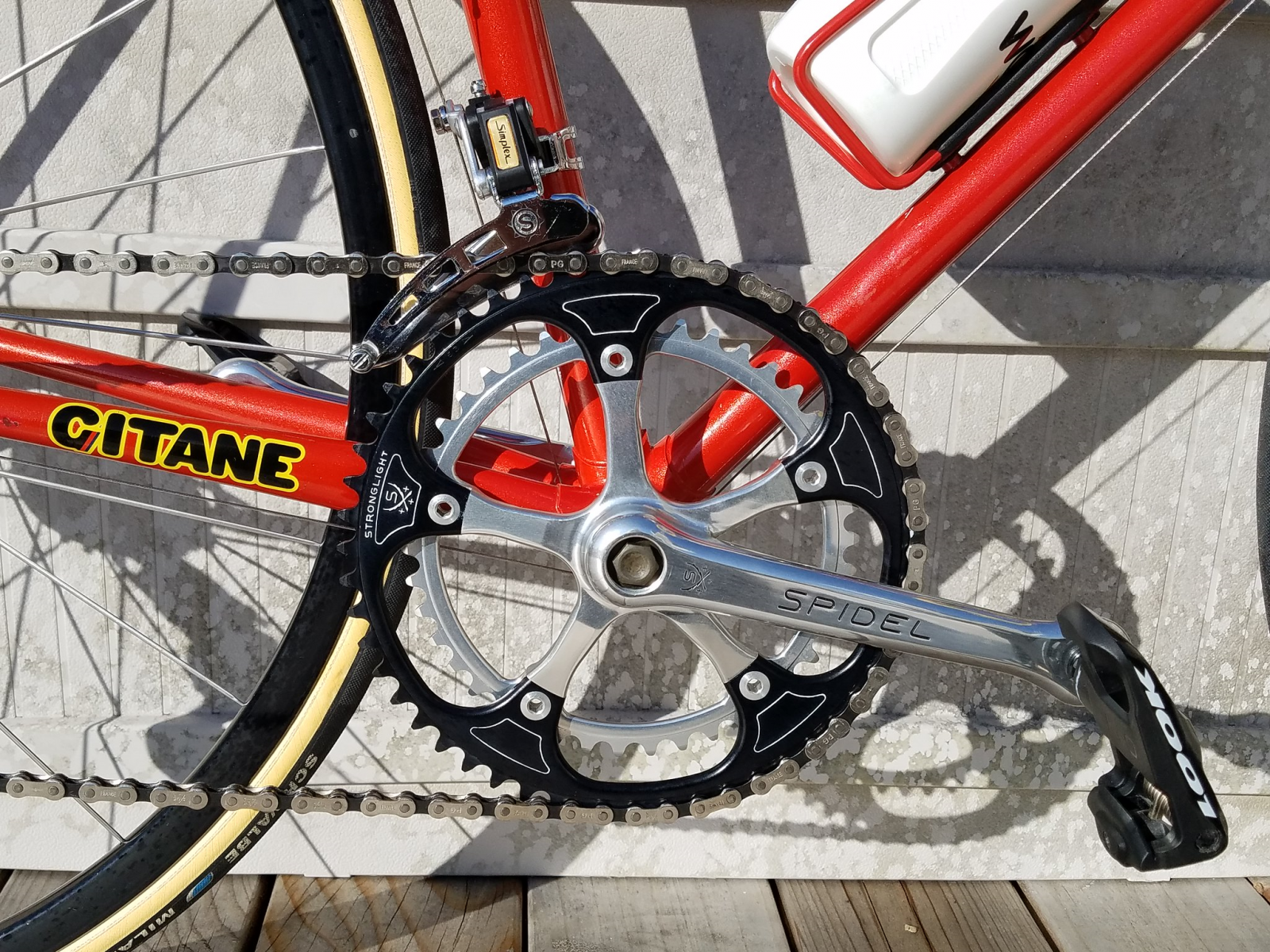

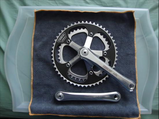

Da kommen auch folgende Komponenten in betracht:
Stronglight Delta mit ,,carbone'' Kettenblatt
oder Stronglight 107 komplett schwarz
oder mit schwarzem Kettenblatt (gibt's, wie ich aus sicherer Quelle weiß :))
Hierzu passend fände ich die Maillard CXC in schwarz
Außerdem gibt es sowohl die Spidel/MAFAC LS Hebel und Bremsen in schwarz als auch die Simplex Retrofriction
