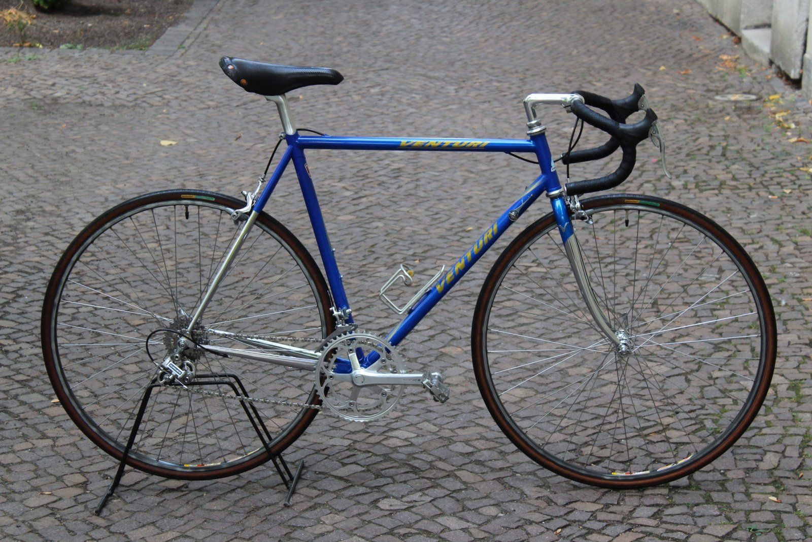

Vor Jahren mal auf Ebay gesehen:

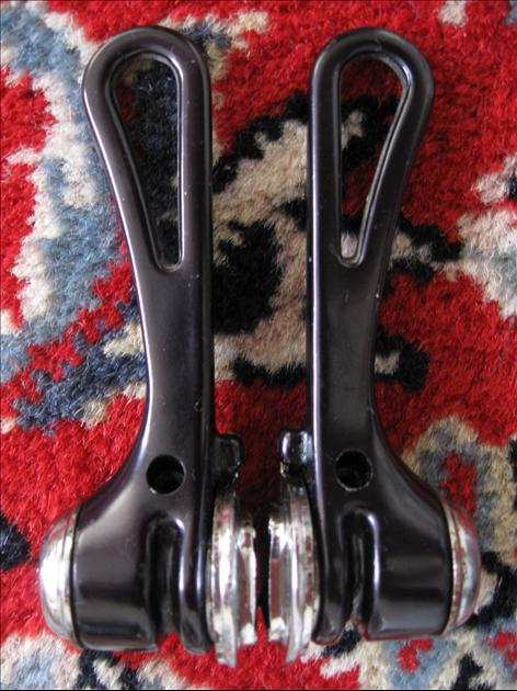

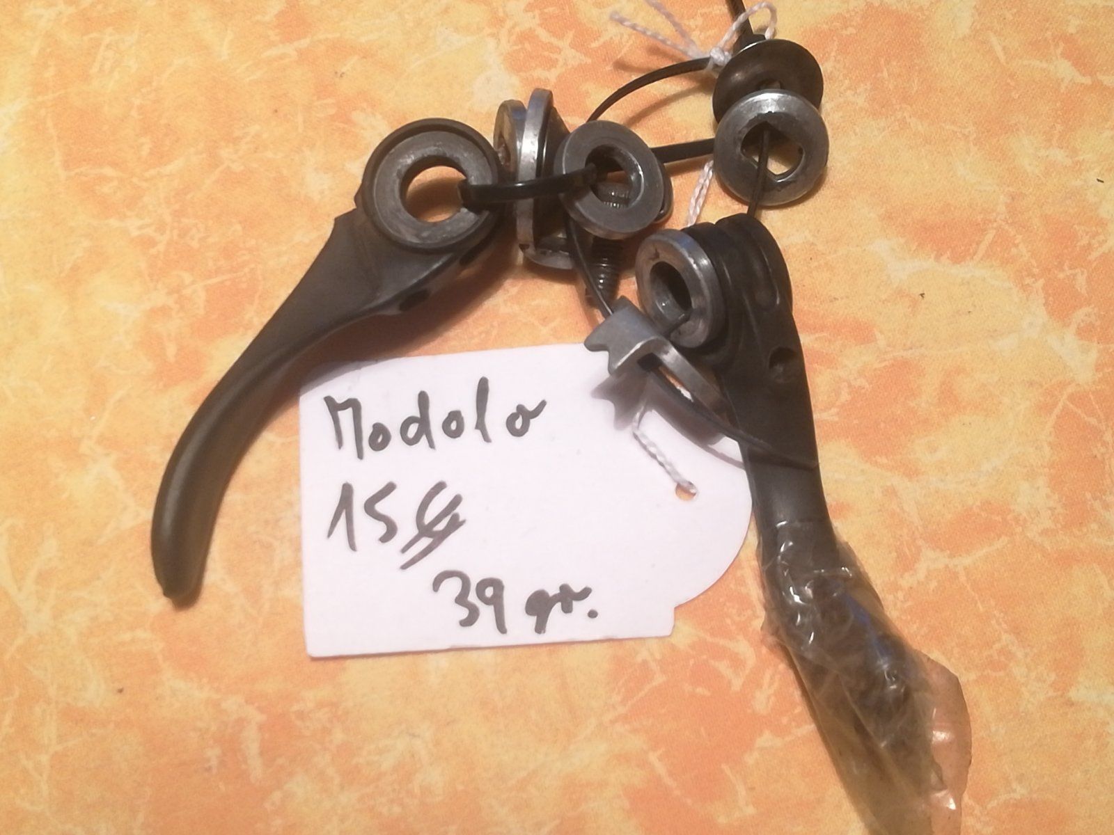

Die Modolo Schalthebel benötige ich nicht, die waren doch am Rad montiert als ich es gekauft habe.

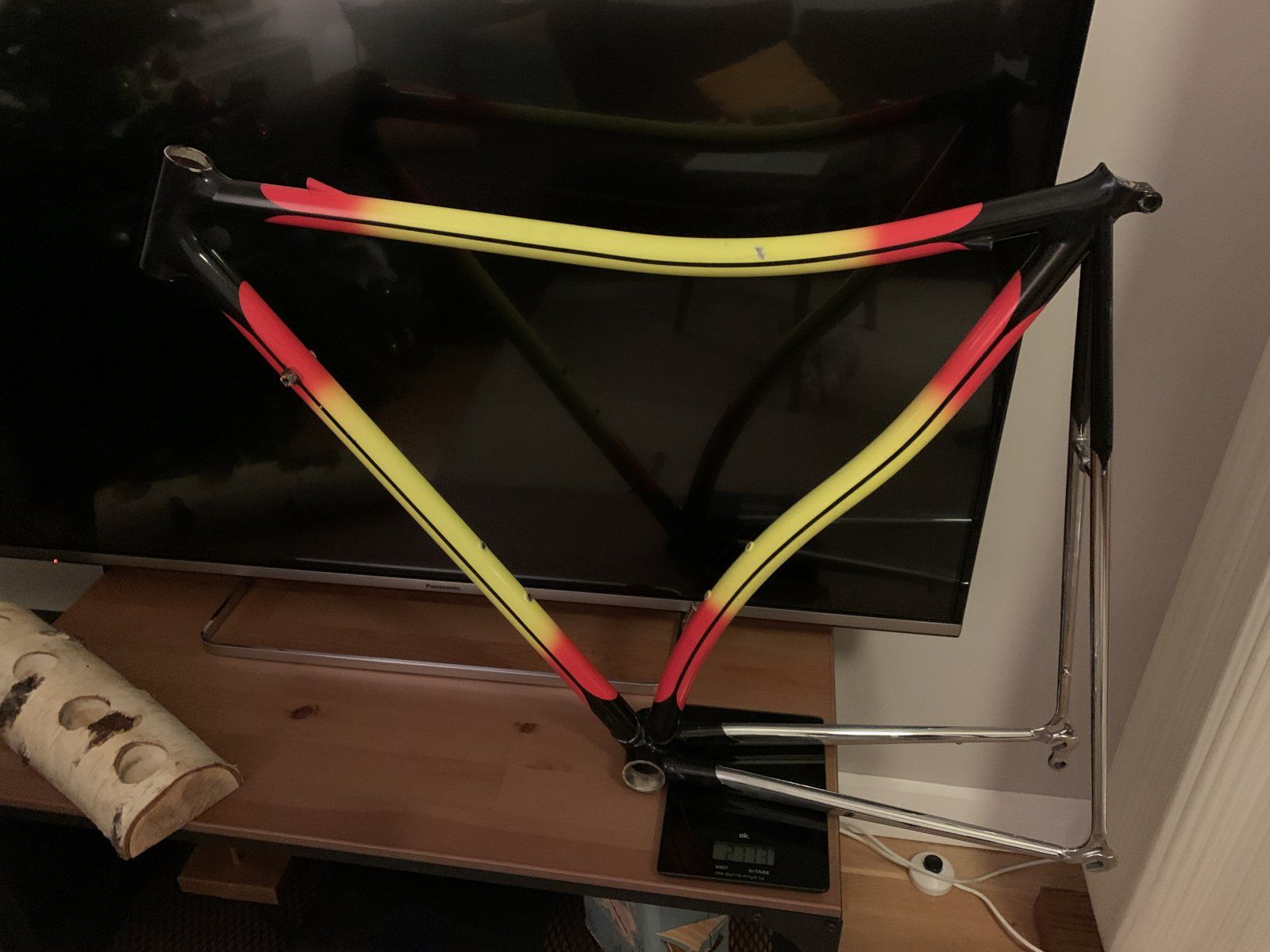

So! Extra ne neue Waage gekauft, da die alte Krücke den Geist aufgegeben hat.
Der Rahmen wiegt: 2113g und die Gabel genau 600g. Heißt: RH62 mit 2713g Gesamtgewicht.
Da hat mich mein Gefühl wohl getäuscht.
Aber wie von Bonanzero beschrieben, gab es ja verschiedene Rohrsätze mit unterschiedlichen Wandstärken.
Und jetzt Frust ;)
Das ist nicht ungewöhnlich. Bei Rohren, die aerodynamisch plattgedrückt oder gebogen werden sollen, sind veränderliche Wandstärken unpraktisch. Da nimmt man normalerweise "Vollmaterial", also glatte Wandstärken, und dabei nicht die dünnsten.
