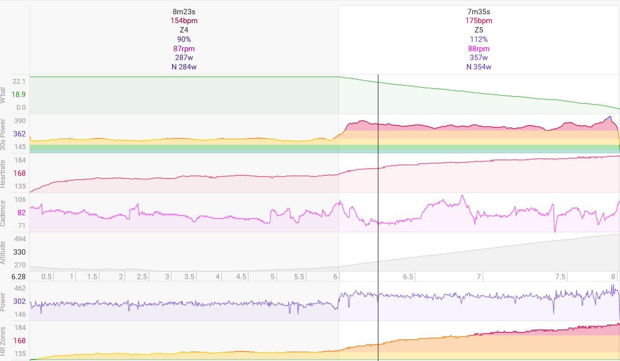

Ok - das klingt nachvollziehbar. Kann aber sagen, dass die AW wirklich sehr sehr zeitnah nachzieht.
Hier mal von meinem TT-Rennen. Von der AW die Aufzeichnung musste ich leider einen Screenshot vom Handy machen. Aber ich denke mal, dass man schon gut erkennen kann, dass die Kurve zeitnah nach oben geht genau wie beim Pulsgurt?
Man sieht auch schön, dass die HR ab Eintritt des Hügels vom TT schon nach oben gegangen ist, da ich da dann mehr Watt getreten habe.

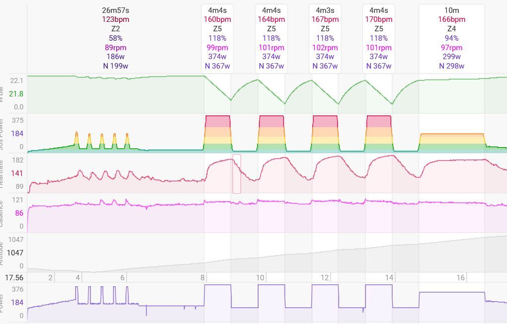

Da hab ich jetzt nur ein Bild aus ICU, wo ich direkt mit der AW aufgezeichnet habe. Den Puls-Gurt hatte ich da noch nicht. Da ich das Intervall aber nochmal fahren werden, kann ich das dann natürlich noch vergleichen. Aber auf dem Screenshot kann man glaub schon gut erkennen, dass die Puls-Messung über die AW zeitnah nachzieht, oder?
Das waren jetzt 4x 4 Min Intervalle gewesen.
Die Intervalle schauen tatsächlich gut aus, nichts von dem “im Dunkeln stochern“ das ich von OHR kenne: da sehe ich den Puls manchmal sogar sinken bevor die Uhr sich dann doch irgendwann vom neuen Rhythmus überzeugen lässt. Nein TT kann man natürlich keine Latenz erkennen, bzw die y-Achse für Garmin ist auch nur so “ungefähr“ beschriftet dass man nicht wirklich ein Maximum erkennen kann (üblicherweise hängt's nach unten/oben ein Stück hinterher, aber bei einem Richtungwechsel wird's eben nicht stur weitergezogen sondern fängt schön früher an anzuflachen und zu wenden - Boxfilterverhalten)
