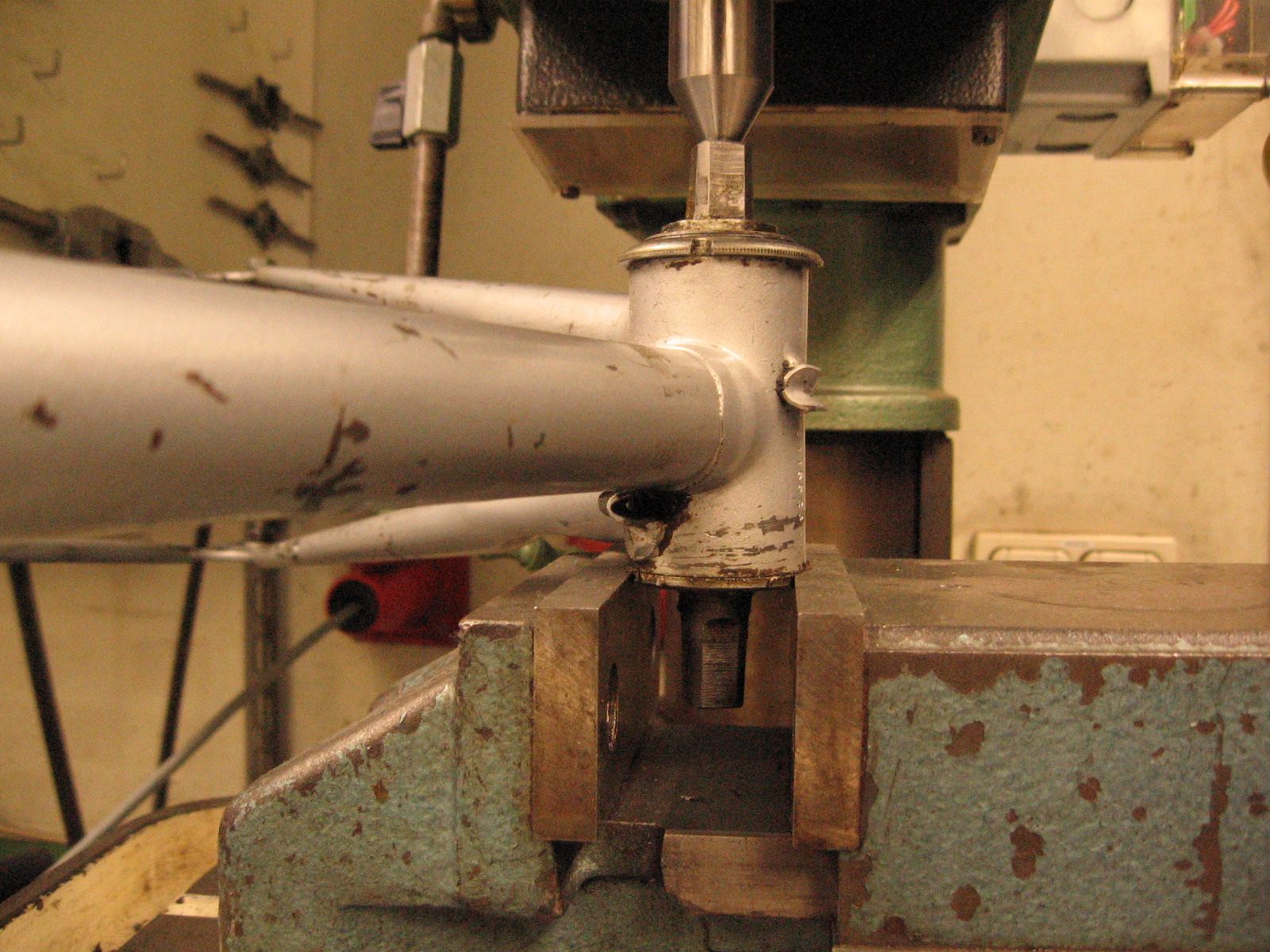

Hallo zusammen,
anbei mal ein kurzer Zwischenstand.
Nachdem auf beiden Seiten die Vielzähne abgeschärt wurden habe ich (nach Krambabad) versucht die Lagerschalen mit einem Schraubenzieher loszuschlagen. Die Kerbspuren sind deutlich zu erkennen. --> Da bewegt sich nix.
Mit einem Dremel-Änlichem Gerät und einem kleinen Schleifsteinaufsatz ins Material rein.
Man konnte dann die Kugeln entfernen und die Tretlagerachse (kleiner Teilerfolg)
Wir haben dann versucht mit die Wandstärke der Lagerschalen zu reduzieren um dann noch mal mit einem Schraubenzieher die Lagerschalen loszuschlagen. --> Da bewegt sich nix
Das war der Stand gestern22:30
Heute abend haben wir nach einigen weiteren Schleifversuchen erst einmal damit aufgehört. Ein kurzer Versuch mit der Metallsäge eines Längsschnittes durch das Lager. Erwieß sich auch nicht als praktikabel. Jedenfall bei diesem Lager.
Etwas weiter sind wir mit folgender Methode gekommen. Für den Dremmel gibt es kleine Trennscheiben. Damit haben wir zunächst in der Metallhülse die noch im Lager steckt einen Kreisrunden Schnitt gemacht. Dann an den Seiten Längschnitte runter bis zum Kreisrunden Schnitt.
So ließ sich dan ein Stück herausbrechen. Der Verbrauch der kleinen zerbrechlichen Scheiben ist hoch.
Siehe Bild 4
Morgen muss ich neuen Scheiben besorgen und hoffe so weiterzukommen.

Eine Möglichkeit wäre noch, dass die Hülse des Patronenlagers in der linken Lagerschale und festgefressen ist und sich daher nichts löst. Wenn du z.B. mit einer verstellbaren Reibahle von innen weiter Material abträgst, ist irgedwann die Hülse weg und nur noch die Lagerschalen übrig. Diese müssten sich dann relativ einfach entfernen lassen.

Schön, kann man denn an den Überbleibseln erkennen, was da festgehalten hat?
Sieht ziemlich hoffnungslos aus. Ich würde erstmal versuchen auf das freie Gewinde ordentlich Caramba geben, so das das Zeug evt. unter die Schalenreste kriechen kann und das ganze mehrere Stunden einwirken lassen, vielleicht rührt sich dann was. Ich war mal mit einem Innenlager in einem Alu- Tretlager eines Carbonrahmens genauso weit, habe dann einen neue Tretlagerhülse einkleben lassen, das geht hier aber nicht. Um das neue Schneiden eines Gewindes wirst du wahrscheinlich nicht rum kommen. Viel Glück
Die Gewinde würde ich auf jeden Fall nachschneiden damit das Gewindeprofil wieder stimmt. Wenn man jetzt das neue Lager einfach reinwürgt ist der gleiche Spaß beim nächsten Wechsel vorprogrammiert. Klar, jetzt hat man da lange rumgemacht bis das alte Lager raus ist und will nicht noch mit dem Teil von Werkstatt zu Werkstatt hausieren bis man eine findet die die Gewindebohrer hat, aber glaub mir das rächt sich... Das Lager gibt u.U. doch schon nach 6 Monaten den Geist auf und dann kommt " hätte ich doch bloß..."
So, es ist geschafft. Das Tretlager ist drausen. Auf den beigefügten Bilder ist zu sehen, dass das Ganze nicht spürlos am Rahemen
vorbeigegangen ist. Das Gewind ist optisch noch OK.
Das neue Lager lässt sich jedoch ohne merklichen Kraftaufwand nicht einschrauben.
Ich hab das dann auch gelassen.
Werd mich jetzt aufmachen um jemanden zu finden der mir das Gewinde nachschneidet wie es auch byf empfohlen hat.
Dann war da noch doe Frage warum das Tretlager festsaß.
Meiner Meinung nach ohne Fett eingebaut. Wenn man sich nun auch noch folgendes anschaut
http://velobase.com/ViewComponent.aspx?ID=A6974422-CD4D-4735-AB26-CBE8E681B6AB&Enum=119&AbsPos=1
kann man an den Hülsen etwas erkennen das für mich wie Schraubensicherungspaste oder ähnliches ausschaut.
Diese Kombi und 18 Jahre Radsportalltag könne die Schalen schon festsetzen.
Aber wie gesagt, ist mein Eindruck des Ganzen.
