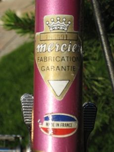

Hallo Leute,
ich habe auch einen Mercier. Könnt ihr Fachmänner was dazu sagen. Ich bin kein Kenner.
Gruß
Kafar1972

AW: Ist das ein Mercier ?
ich will nicht das Farhrad zerschlagen.
Es war richtige kamera nur die Größe müsste verändert werden ;-)
Aber die Frage war ob es ein Mercier ist?
Was meint ihr?
Gruß
kafar1972
