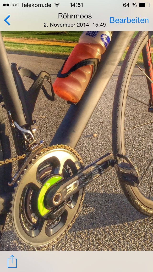

ich fahr die rotor 3D 24 am CF SLX 2015 mit 52/36 dura ace kettenblättern :)
Wuste gar nicht das da Shimano Kettenblätter passen. Hab ich da was verpast? Hab mir für mein 2014 CF SLX mit Ultegra 11 Fach jetzt extra die Praxis Works Blätter mitbestellt. Kurbel auch Rotor 3D 24 aber altes Design.
