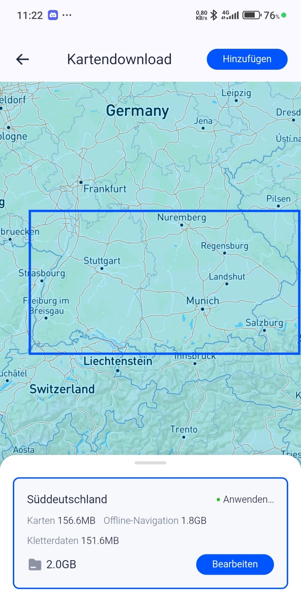

Kartendownload ist die Katastrophe beim Magene C706. Du musst in der App einen Bereich auswählen. Dieser darf max. 2GB groß sein. Dann musst das runter laden und ans gerät schicken. Gesamtdauer des Spaßes 3-4h.
Nicht wie bei anderen Navis fertige Deutschlandpakete oder gar Bundesländer die man auswählen kann. Auch nix mit am PC Downloaden und dann per Kabel auf das Gerät spielen. Und es wird sogar noch schlimmer. Wenn du den nächsten Teil von Deutschland runter laden willst, verschwindet der bereits runter geladene Teil. Du musst also sowohl nach GB als auch nach gewissen Punkten auf der Karte gehen willst du komplett Deutschland z.B. abdecken. Vorinstalliert wie bei anderen ist zudem nichts und ich hab das Gerät nicht von AliExpress sondern von Amazon.de
Aber das ist wohl die moderne Zeit wo jeder Mist über das Handy gemacht werden muss statt einfach über den PC.

Im Vergleich dazu kannst bei IGPSports einfach die Deutschlandkarte runter laden und per USB aufs Gerät spielen. Riesen Nachteil hierbei ist aber wohl der Detailgrad. 2GB hat bei IGPSports entpackt die komplette Deutschlandkarte. Wie sich das im Bezug auf fehlende Flüsse und Bahnlinien, also Fixpunkte für einen auswirkt, werde ich sehen.

Kartendownload ist die Katastrophe beim BSC500. Du musst in der App einen Bereich auswählen. Dieser darf max. 2GB groß sein. Dann musst das runter laden und ans gerät schicken. Gesamtdauer des Spaßes 3-4h.
Kann es sein, dass du da in deinem Text Magene C706 und BSC500 verwechselt hast? Das von dir beschriebene Vorgehen zum Kartendownload habe ich so 1:1 in Berichten zum C706 gelesen?
