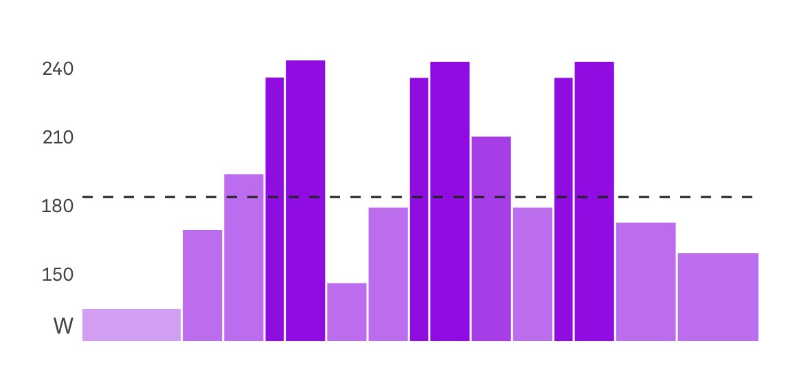

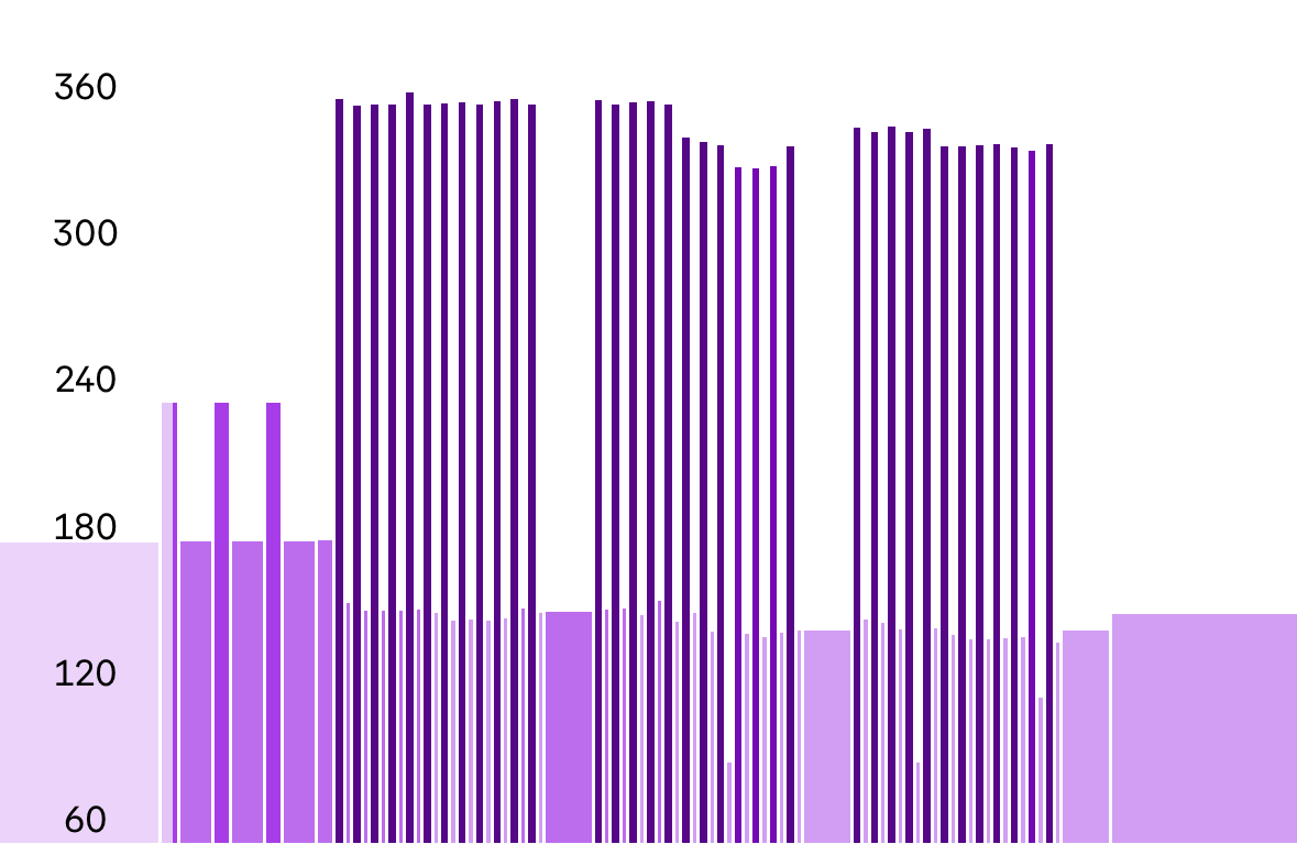

Mir ist jetzt schon öfter aufgefallen, dass Pausen mit aufgezeichnet werden. Ich finde das suboptimal. Kann man das irgendwie ändern?
Bspw. so sollte die Einheit eig aussehen:
Und so sieht sie jetzt aus:
Ich musste mehrfach pausieren weil mein HR-Gurt faxen machte, leider zieht er die 0 Watt mit in die Durchschnittswerte rein. Ich habe vollständig pausiert, also überall den Pausenbutton gedrückt wo man ihn drücken kann.

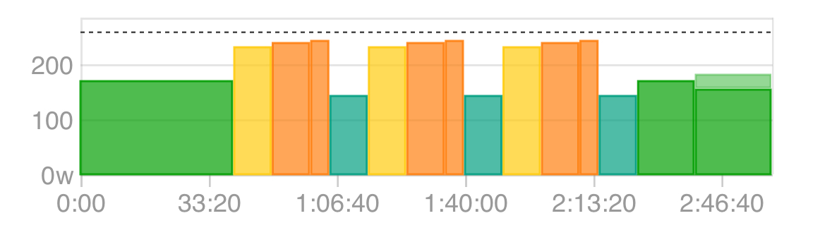

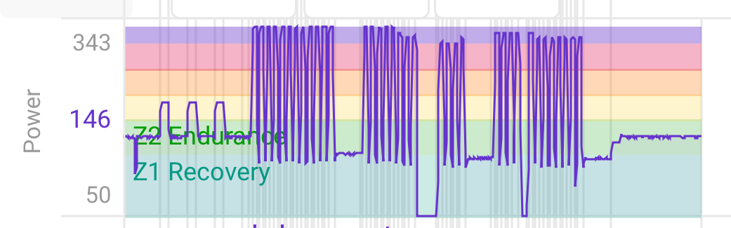

Das war scheinbar doch nicht die Lösung.
Habe den Strava > Intervals Upload für virtuelle Radfahrten deaktiviert, sodass ICTrainer alleine zu Intervals pusht.
Jetzt sieht Strava gut aus
während Intervals mir die Pausen anzeigt😅
PS: Ja, ich bin krachen gegangen🤡😂

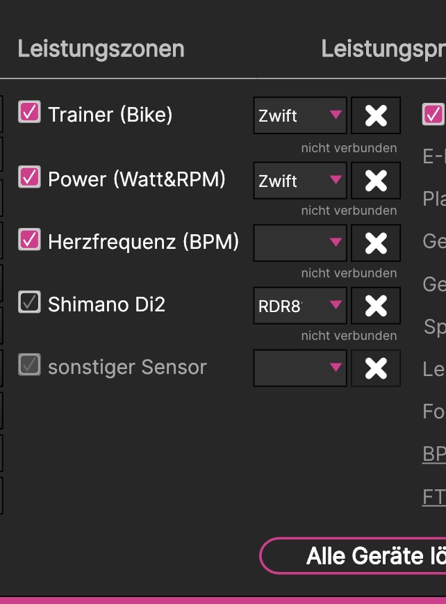

UND: Wie kann ich denn einzelne Sensoren während des Trainings neu koppeln? Mein HR-Gurt macht aktuell faxen. Die App versucht ja immer kurze Zeit wieder zu verbinden, das reicht leider oft nicht. Der einzige Weg den ich gefunden habe ist ALLE Sensoren neu zu koppeln, das ist aber irgendwie nicht so cool während des laufenden Trainings - die anderen funktionieren ja alle.
@cm1702 Unter Windows und MacOS ist da durchaus auch ANT+ eine Alternative. Da verbindet es sich einfacher im Hintergrund neu. Für Bluetooth kannst du im Nutzerprofil in der Zeile "Herzfrequenz (BPM)" ja auch "Erneut verbinden" auswählen, evnetuell muss man den Automatismus einmal kurz stoppen und dann auf "Erneut verbinden" klicken. Geht beides in der Zeile "Herzfrequenz (BPM)".
geht das auch auf iPad? Bei mir sieht das so aus - sehe da keine Möglichkeit zum neu verbinden 😔
Wie hast das denn dann in Strava hochgeladen ohne dass die Pausen angezeigt werden?
Wo wurde die Datei durch icTrainer hochgeladen? Wo wurde sie ohne die falsche Pausendarstellung angezeigt? Und ging es um ein strukturiertes Training (nur dort existiert der Strava-Fehler)?
Upload war immer aus dem Dialog am Ende eines strukturierten Workouts. Normalerweise lade ich da Strava, (Trainingspeaks) und Intervals hoch. Intervals hatte also ICTrainer UND Strava als Quelle. Das sah dann so aus.
Dann wurde mir der Hinweis mit dem Strava Problem gegeben, also habe ich bei Intervals ausgeschaltet das virtuelle Fahrten von Strava da reingeladen werden - es wurde nur noch von ICTrainer einmal zu Strava und einmal zu Intervals geladen. Dann sah es so aus.
EDIT: Die Watt sind aber niedriger beim 2. Post auf Strava. Also ist da die Pause wohl auch mit drin. Aber trotzdem: Auch ohne Strava landen die Pausen in meinem Intervals.

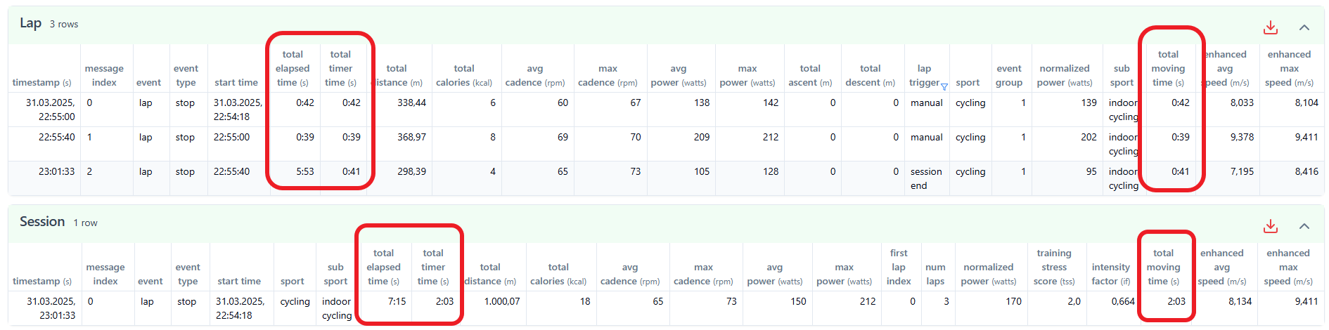

In der FIT-Datei wird sauber zwischen Gesamtzeit und Bewegungszeit unterschieden, wenn dies bei Intervals ähnlich wie bei Strava nicht in die Durchschnittsberechnung herangezogen wird, müsst ihr dies bitte mit dem Support dort klären:
