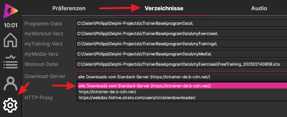

Wir hattten in der Vergangenheit zwei Download-Server und mittlerweile haben wir eine hoch performante CDN-Infrastruktur (ictrainer-de.b-cdn.net) mit bis zu 170 Servern (weltweit verteilt) und einem der beiden alten Server (webdav.hidrive.strato.de in Deutschland). Wenn du hier die Standard-Variante wählst, bist du auf der hochperformanten CDN-Infrastruktur. Seit dieser Umstellung haben wir auf Kundenseite keinerlei Probleme mehr mit der Download-Geschwindigkeit (davor hatten wir im November hier definitiv Probleme v.a. für Kunden aus anderen Kontinenten), daher macht es auch keinen Sinn da irgendeinen Automatismus versuchen zu integrieren:
Falls doch langsam ist, dann einfach die hiDrive-Variante wählen. Falls es dann immer noch langsam ist, würde ich deinen Virenscanner als Ursache in Erwägung ziehen.
Wir nehmen die Probleme alle sehr ernst und versuchen uns Stück für Stück zu verbessern. Wir sehen auch definitiv im Support, dass uns dies gelingt, da wir immer mehr Kunden mit dem gleichen Aufwand händeln können und immer weniger Standard-Fragen kommen. Aber wir sind sicherlich noch nicht am Ende angelangt. Gerade, weil wir so viele Funktionen bieten, ist dies mit viel Aufwand verbunden.

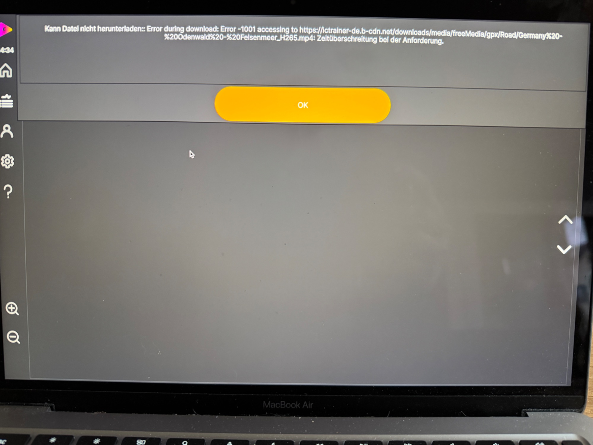

Hi Philipp, bin zuhause und dachte da lade ich halt mal ne Strecke aus der Heimat herunter.
Selbes Ergebnis, Abbruch des Downloads bei knapp 90%
Mit allen Servern
WLAN neu gestartet, Router neu gestartet, kein Virenscanner auf dem Mac

Am 5.2. wurde die icTrainer-App im Mac-Appstore geupdatet. Vielleicht ist es einfach ein Bug der Mac-Version die ich eben jetzt erst bemerkt habe?
Bei mir geht der Download einer 3GB-Datei auf dem Mac mit der Version 2.3.35 in weniger als 2min vonstatten. Wir hatten in Version 2.3.31 kurzzeitig das Problem, dass der Download immer nach 3 Minuten in ein Timeout gelaufen ist, dies war auch hier im Thread ein Thema. Dies wurde aber schon längst gelöst.
@Martin67 Ja, ich bräuchte da tatsächlich Logfiles, einfach im Hilfedialog anstoßen und als Grund "Downloadprobleme" angeben.
Danach sieht es eigentlich aus weil der Download immer an der selben Stelle abbricht. Wir wohnen auf dem Land (bayrischer Odenwald) und das Internet ist langsam.
Es ist ein Timeout nach 180 Sekunden. Ich habe jetzt nochmals alles durchgetestet und meine erste Versuchsreihe war jetzt parallel mp4-Dateien unter Android, iOS und Windows herunterzuladen. Da gab es kein Timeout nach 180 Sekunden (und auch nicht nach 360 Sekunden).
Und ich habe hier im Thread nochmals nachgeschaut, das Problem ist tatsächlich erst in 2.3.39 gelöst und war in 2.3.35 reingekommen. Diese Version liegt für Android, iOS und Windows schon im App-Store, Apple weigert sich aber noch die Version durchzulassen. Ich hoffe dies passiert die Tage endlich einmal, es liegt dort seit 06.Februar zur Abnahme.
