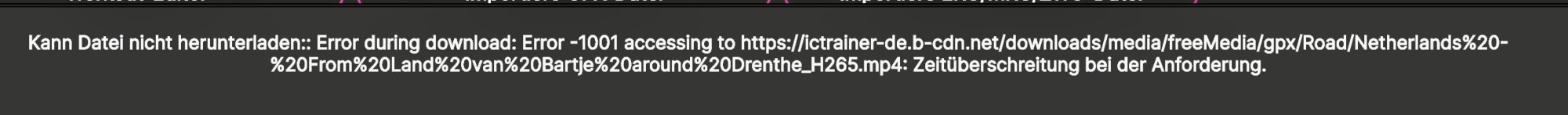

Hallo @philipp.hofmann , ich wollte mir mal eine längere Video-Fahrt laden, aber leider bekomme ich sowohl am IPad (Aktuelle Software), als auch am Mac die Fehlermeldung 1001 (Zeitüberschreitung). Das Video, ca. 2GB lädt flott, aber kurz vor Ende bricht es ab. Ich habe verschiedene Strecken (2h+) ausprobiert.

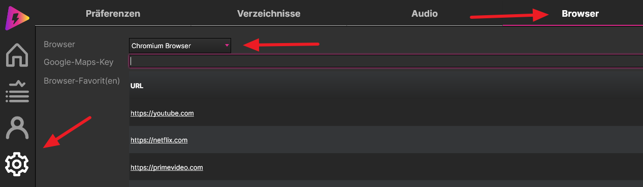

Wie ist das bei Euch, bekommt Ihr Amazon Prime Video im Browser zum Laufen? Ich kann mich einloggen, Videos auch aussuchen und wenn auf öffnen klicke kommt das Lade-Symbol. Weiter passiert dann ne Minute lang nichts mehr und kommt eine Fehlermeldung von Amazon.
Ich habe in den Einstellungen von ictrainer beide Browservarianten probiert, das hat keine Abhilfe gebracht.

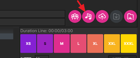

Ich habe eine Frage zur allgemeinen Nutzung, bei der ich nicht genau weiß wie das Tool reagiert, da ich immer andere Ergebnisse erziele. Ich möchte ein ein WO laden und dann mit einem der vorhandenen Videos und meiner Musik fahren. Kann ich bereits heruntergeladene Videos aufrufen? Mit welcher Option muss ich das WO laden? Gestern hatte in der Playlist1 meine Musik geladen aber es regte sich nichts , das ausgewählte Video lief. Habe dann das WO mit Musik und Video geladen und anschließend die Titel der Playlist1 gelöscht und neu
mit meiner Musik erstellt, das funktionierte dann. Kann man denn die erstellte Playlist1 auch speichern um diese ggf. für andere WO's zu nutzen?

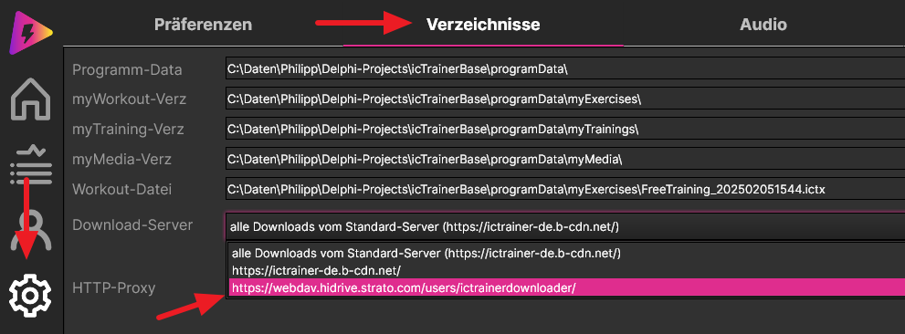

a) Hast du genug Speicherplatz auf dem iOS-Gerät?
b) Bitte mal ausprobieren, ob es vom anderen Download-Server funktioniert, ich habe es mit dem Standard-Server unter iOS erfolgreich testen können.
@Martin67 Auf welchem Betriebssystem kannst du Videos von Amadeus Prime nicht abspielen? Teilweise möchte Amazon, dass man deren App nutzt und dann geht es im integrierten Browser leider nicht.
@lobo_viejo Generell sind Playlisten als ictp-Datei gespeichert. Unter Windows bekommt man auch diese sicherlich manuell für andere Workouts umgebogen. Aber am Einfachsten ist es einem eigen erstellten Workout über folgenden Button Musik+Video hinzuzufügen: Man wählt zuerst das gewünschte Video aus und die Musik wird aus dem vorhandenen Material hinzugemixt:

Unter MacOS mag Amazon-Prime leider im integrierten Browser nicht und dies liegt nicht in unserer Hand (sondern theoretisch an Amazon in Verbindung mit MacOS). Du kannst aber die Split-Screen-Funktionalität nutzen und Primevideo im normalen Safari-Browser aufrufen:
@tdiver
@philipp.hofmann Speicher ist mehr als genug vorhanden. Ich habe jetzt nochmal mit verschiedenen Servern probiert, die langen Videos zu laden, leider bricht er immer ab. (Zuletzt meist bei 2,2 von 2,3GB) Da ist es egal, ob über IOS oder MacOS. etwas kürzere Videos klappen problemlos. 🤔
Ok, ich möchte kein eigenes WO erstellen, sondern ein Vorhandenes runterladen , ein Video auswählen und Musik aus meinem Musikverzeichnis zusammenstellen. Wenn ich also keine voreingestellte Musik haben will muss ich die Playlist1 löschen und neu bestücken, etwas umständlich aber würde funktionieren?
@lobo_viejo Ja, würde funktionieren, du kannst aber ja auch direkt die Version ohne Musik herunterladen und dann deine Musik hinzufügen.
@tdiver Ok, ich schaue mal, ob ich etwas zu einem 2GB Problem finde. Wir hatten ganz am Anfang einmal ein Problem mit Videos länger als 2GB, aber dies ist schon lange behoben, wobei ich nicht ausschließen möchte, dass es etwas mit der Betriebssystem-Version zu tun haben könnte. Kannst du die Zeit in Sekunden spezifizieren, nach denen es abbricht? Hier könnte ich es noch etwas hochdrehen.
