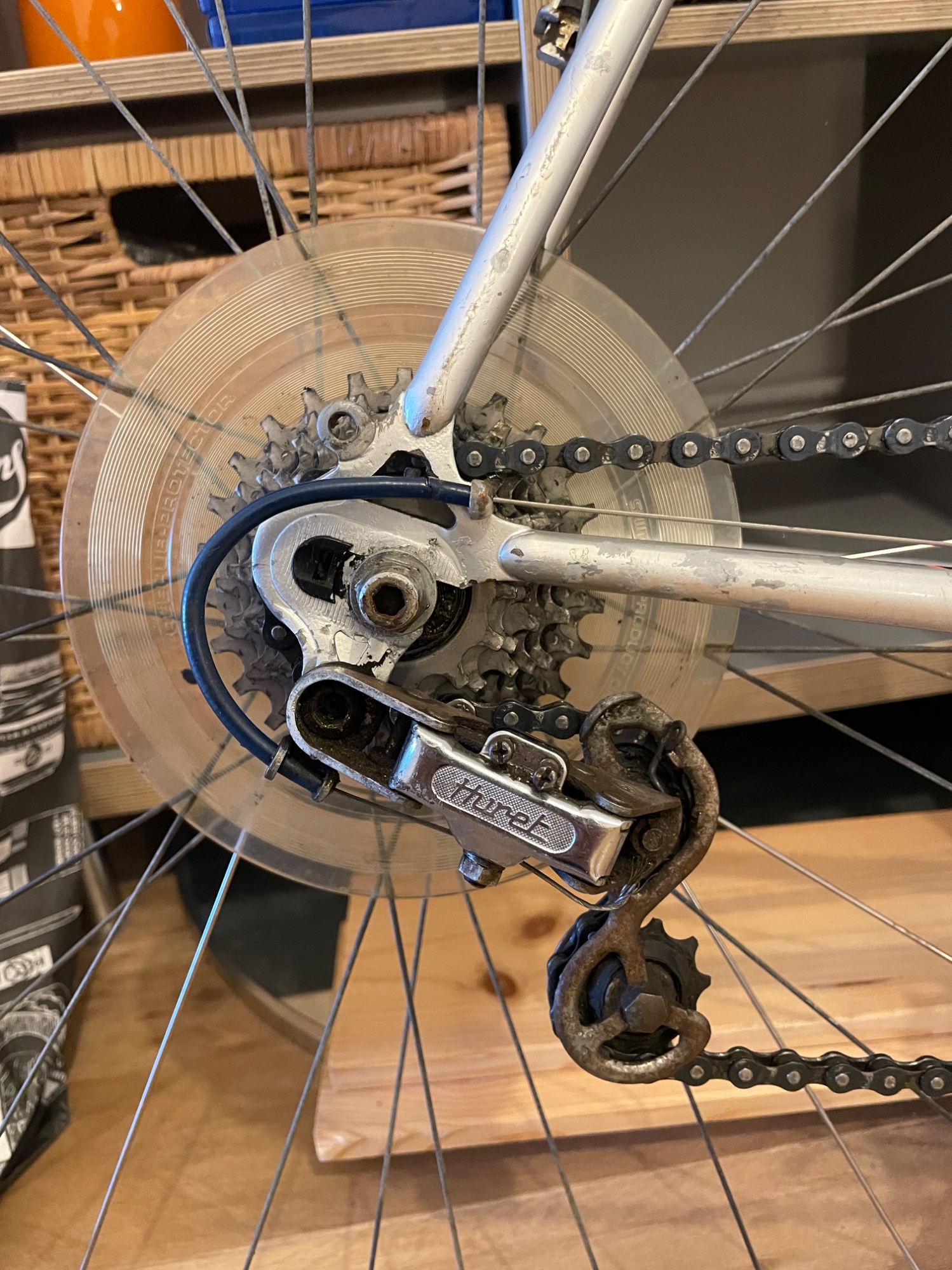

Ich sitze gerade vor meinem alten Motobecane Rennrad, verbaut ist ein altes Huret Schaltwerk, eingestellt auf 28 Zähne. Das Problem ist, dass das Schaltwerk einfach nicht auf das kleinste Ritzel schalten will. Der Anschlag ist bereits ganz herausgedreht und auch die Zugspannung habe ich gelockert, so dass prinzipiell keine Spannung mehr drauf sein sollte. Das obere Kettenblatt vom Schaltwerk wird aber leider trotzdem nicht parallel zum Ritzel. Ich verstehe nicht ganz, was ich noch machen kann.

...hast Du mal versucht, das Schaltwerk in der letzten Position von Hand auf das kleinste Ritzel zu "schalten"?
Und Fotos der Situation könnten auch hilfreich sein...

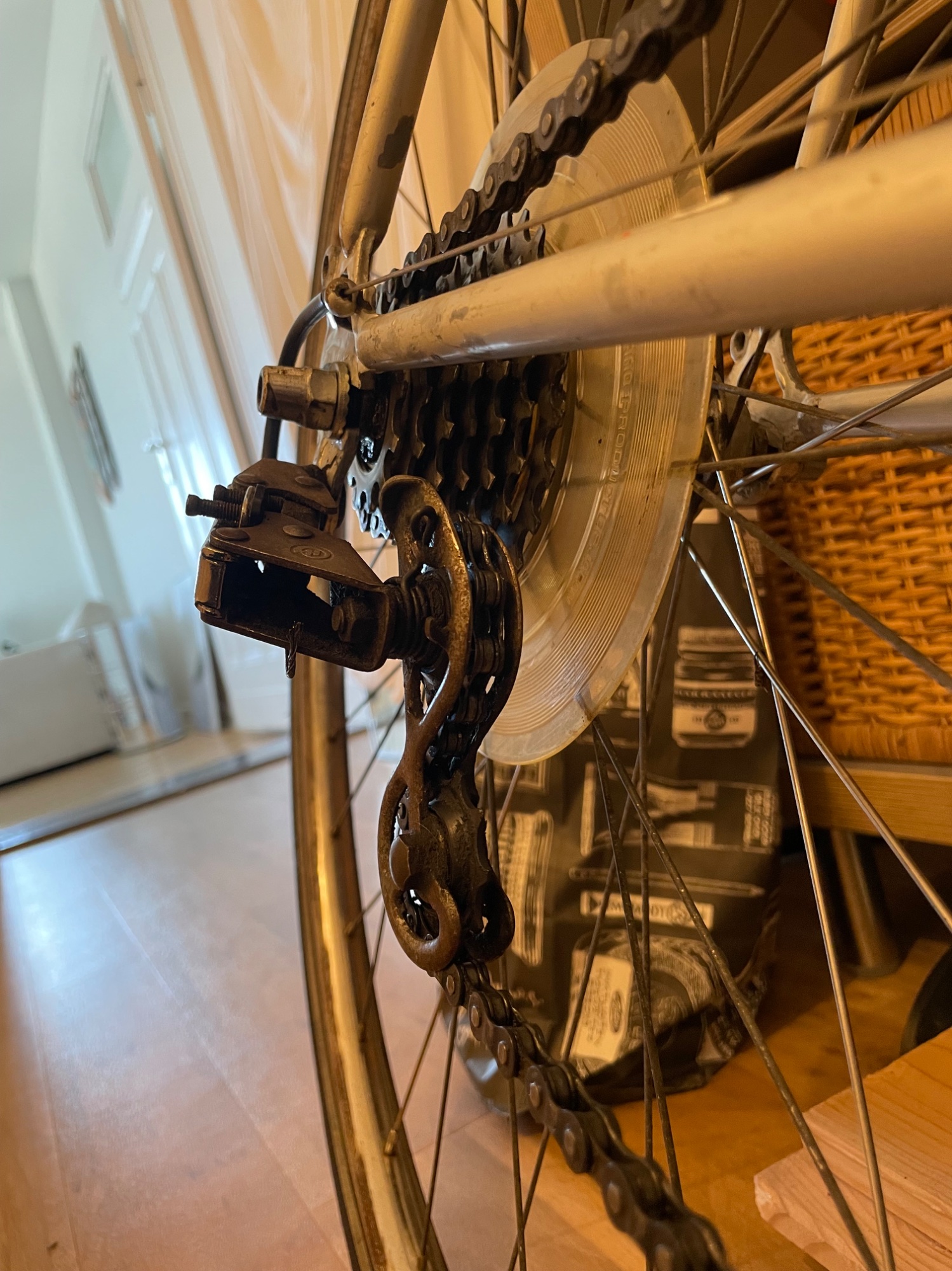

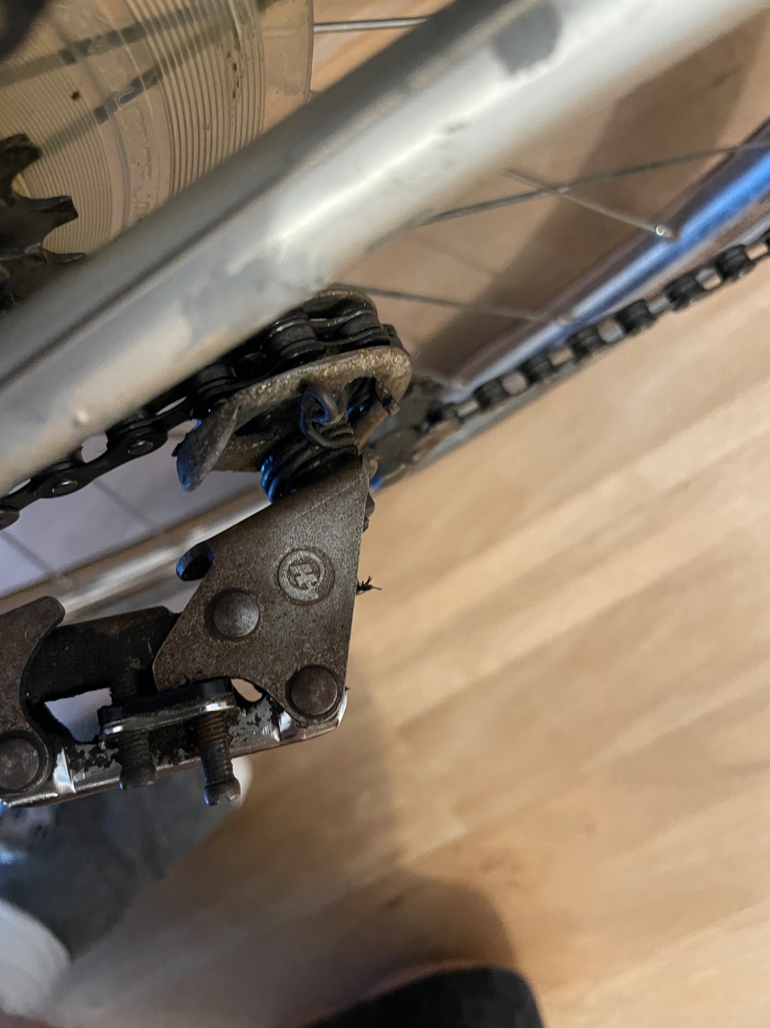

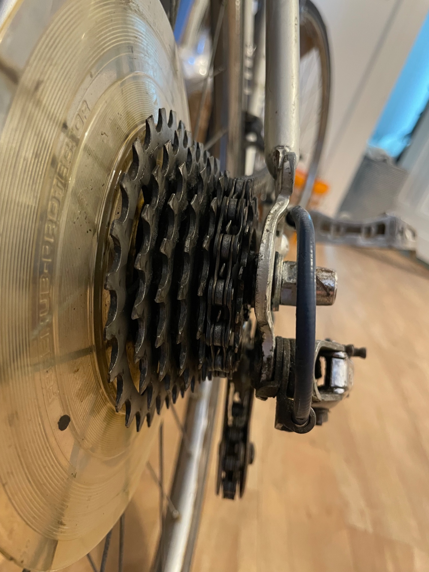

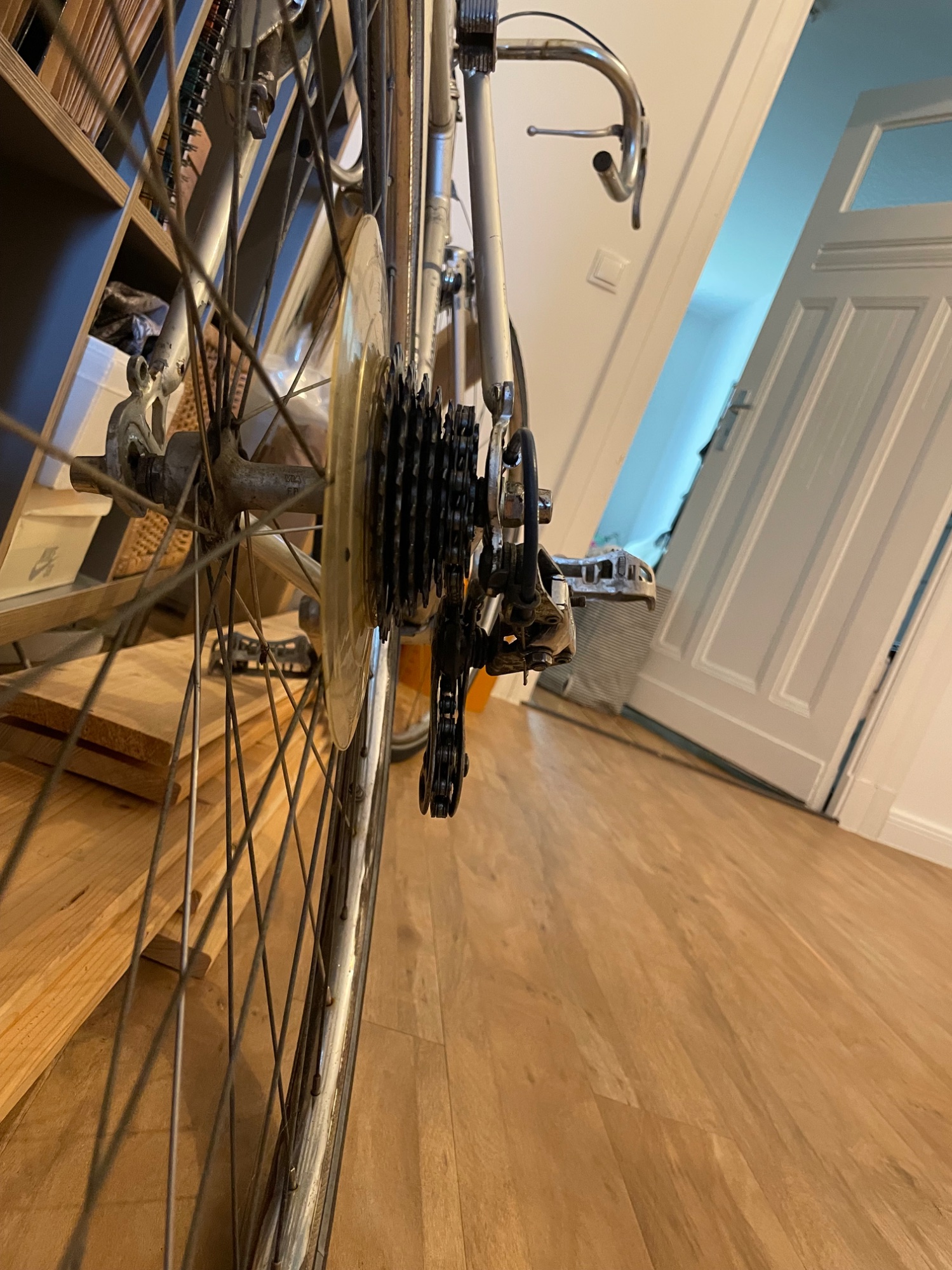

@Vintage-Racer ja das habe ich versucht und das klappt auch. Fotos füge ich an :) danke!

...ich sehe ein ungepflegtes Schaltwerk und eine brüchige Außenhülle...! ;)
Will sagen: Mir scheint zuviel Reibung im Spiel zu sein. Neuen Schaltzug nebst neuer Außenhülle sowie Demontage des Schaltwerks mit anschließender Zerlegung, Reinigung mit Waschbenzin o.ä. und danach sparsamer(!) Ölung der beweglichen Teile mit Maschinenöl wären hier mein Programm...
Edit: Dieses Schaltwerk vom Typ "Eco" bekommt man auch für kleines Geld, falls deines nicht mehr gangbar zu machen sein sollte.

@FSD Danke dir für die Antwort. Ich habe auch das Gefühl, dass das letze Ritzel mit der Hand auch nur mit Druck überspringt. Wenn du sagst, dass 7 Ritzel nicht original sind, dann macht‘s Sinn..
Dein Schaltwerk ist ein günstiges Huret Eco, gab es ab ca. Mitte der 70er. Dementsprechend kann es nur 5-6-fach. Das Eco ist nichts berauschendes, aber auch kein Müll. „Brauchbar“ trifft es wahrscheinlich am ehesten.
Aber was macht das 7-Fach da überhaupt in dem Rahmen?

@Don_Camillo ich glaube schon. Wirkt für mich zumindest so. Ich werde es morgen nochmal testen. Für mich macht die Erklärung mit dem 6Fach Ritzel am meisten Sinn, die Schaltung ist ja wirklich am Limit.
Dem wollte ich auch gar nicht widersprechen; das ist ganz sicher der Grund, weshalb es grundsätzlich nicht geht. Deine Bilder können ja auch täuschen, aber wenn das Schaltauge verbogen sein sollte, dann wird das auch mit einem 5 oder 6-fach Schraubkranz nichts.
Du kannst den Einstellbereich noch etwas erhöhen:
1) Kunststoffscheibe (rot markiert) entfernen, die Einstellschrauben per Loctite gegen Verdrehen sichern und die rechte Schraube weiter herausdrehen
oder, sofern Du die Möglichkeit hast,
2) die Anschlagplatte (grün) zurückschleifen. Stelle entsprechend gegen Rost schützen.
Wenn das Schaltwerk für 6-Fach ausgelegt ist, schafft es normalerweise auch 7-Fach. Ich würde erst mal das Schaltauge prüfen, die Weichen Blechausfallenden verziehen sich leicht.
