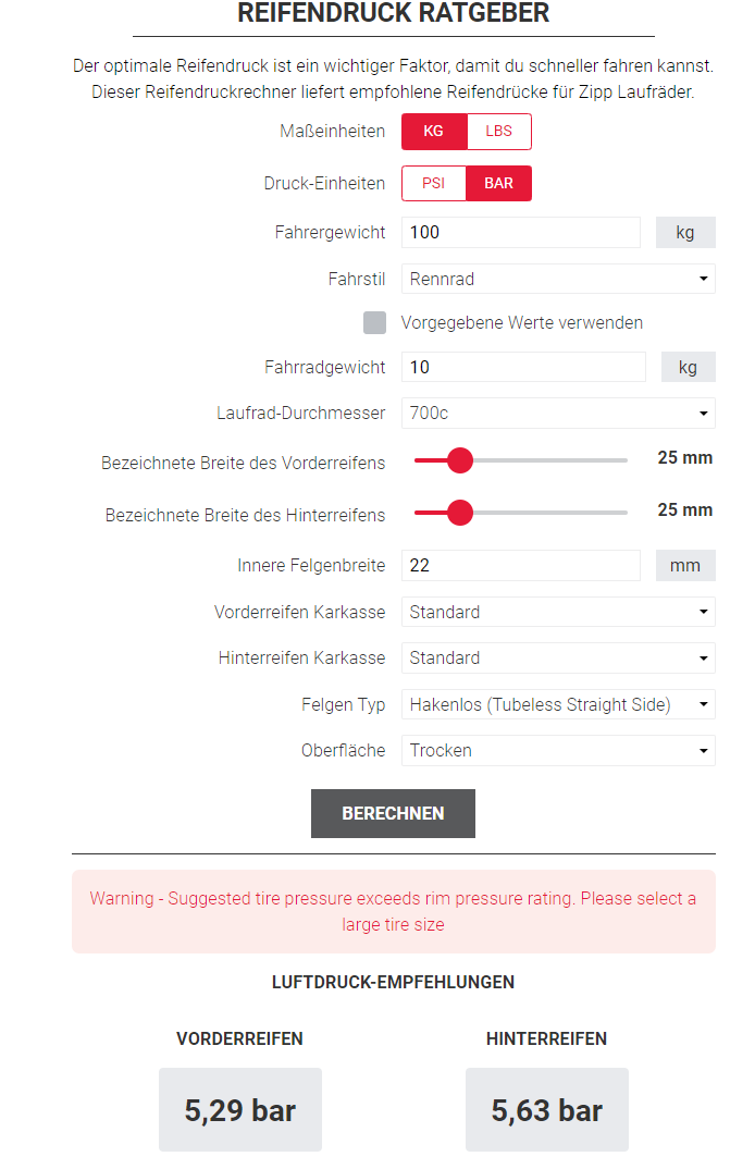

Die Frage ist halt ob man eventuell Probleme mit Snakebites bekommt, wenn man die mit Schlauch fährt, aber unter 5bar?
- Maximaler Druck.
Bei einem Fahrergewicht von knapp 90kg geht es zumindest an die Grenze.
Tatsächlich, das hatte ich gar nicht auf dem Schirm.
Stimmt, also weg mit dem Speck 😅Fahre Zipp Hookless und bin vollkommen zufrieden und ich war was den Reifendruck angeht, auch sehr nah am Limit. Seid ich 10kg weniger auf den Rippen, ist alles tutti 👍
Das ist nur minimal diskriminierend gegenüber Menschen >2m Körpergröße oder muskulös gut ausgestatteten Leuten, oder auch leicht Übergewichtigen, die gerne radfahren und fit werden möchten, aber na ja…
Die Argumente gegen Hookless, z.B. die Untauglichkeit für Drücke über 5 Bar, sind ja eigentlich gar keine. Jedes Produkt hat seine Nachteile, und man wird ja zum Glück nicht gezwungen auf Hookless umzusteigen, wenn man lieber mit Schlauch oder mit Hooks fahren möchte.
