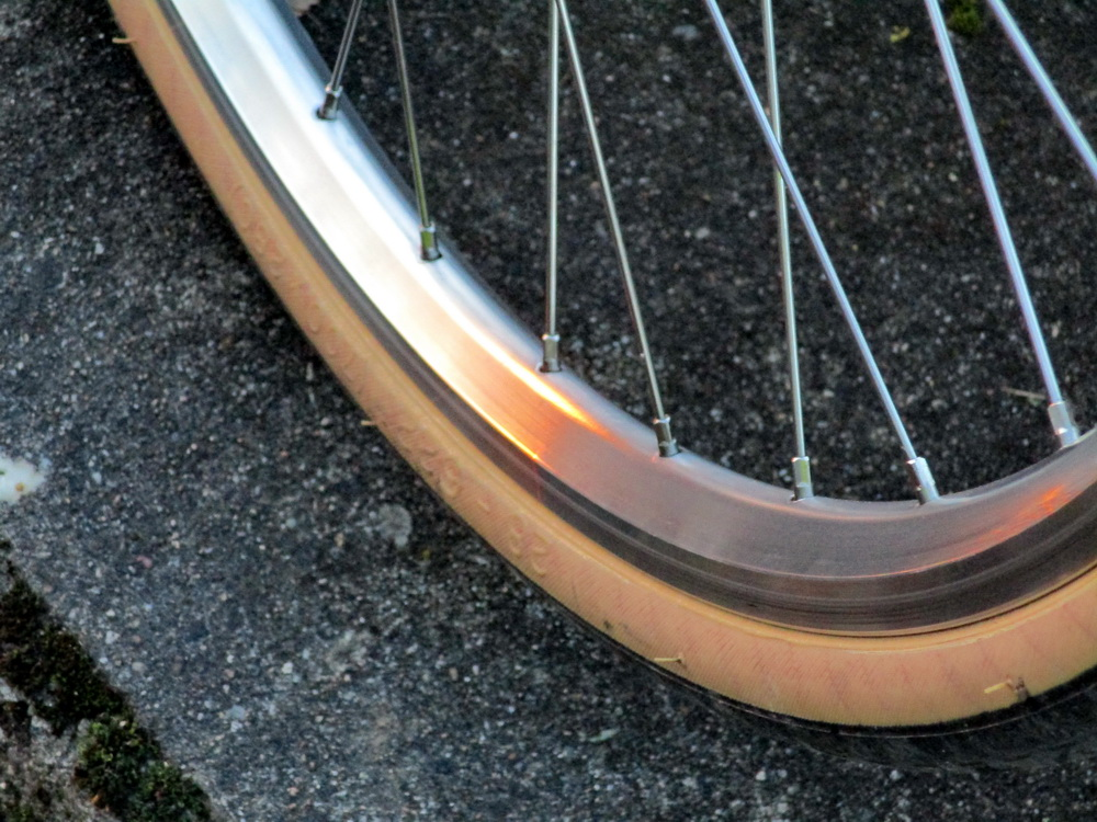

Die Felge lässt sich mit wenig Zeitaufwand und Polierpaste schon so gut polieren, dass der Sonnuntergang drin schön schimmert. Das ist ja wohl das wichtigste Kriterium für eine silberne Felge ;)
