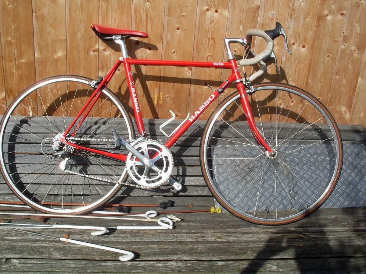

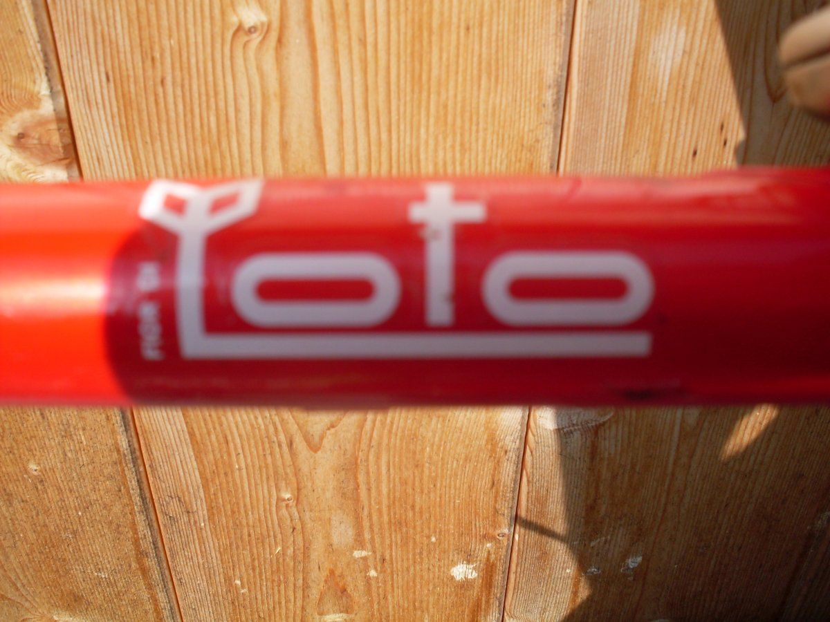

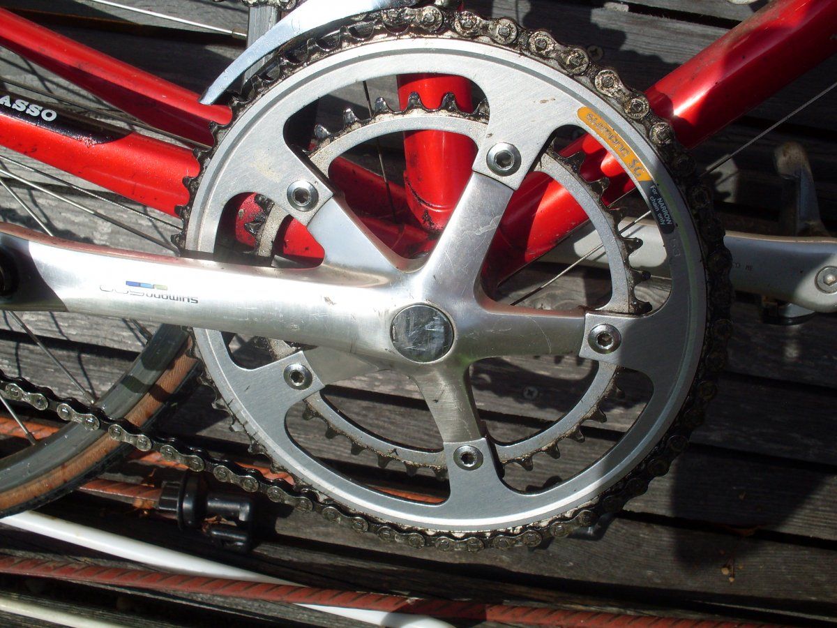

Ich habe hier ein Basso Rennrad geschenkt bekommen und weis nicht ob es auf die Straße gehört oder in den Müll und was es Wert ist . Und wenn es auf die Straße soll ob ich dann was austauschen soll .

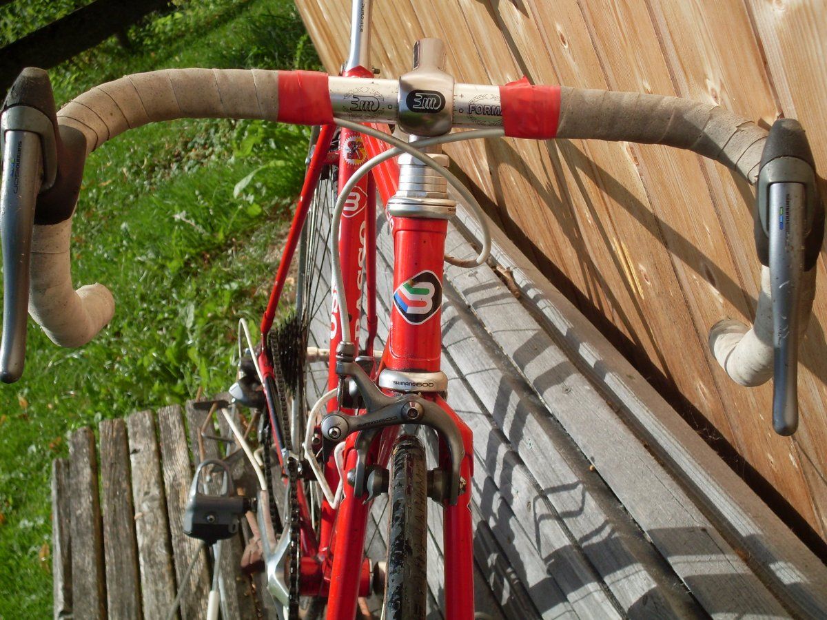

Suntour GPX Bremsgriffe schon abgegriffen sonst noch top in Schuss
Bremshebel gibt es neu mit Gummis für $39 bei Rene Herse.
"BASSO Loto" ist nix von schlechten Eltern, der verbaute Rohrsatz ist im Normalfall aus "Columbus SLX", zur Preisfindung kann ich leider nichts beitragen.
http://www.velosaloon.com/shop/basso-loto-51-cm.html
http://www.lfgss.com/conversations/187638/
hir sind die Bilder was haltet ihr davo. Ich hab es schon etwas sauber gemacht :)

Genau das richtige zum fahren, gute Mittelklasse mit leicht zu ersetzenden Teilen.

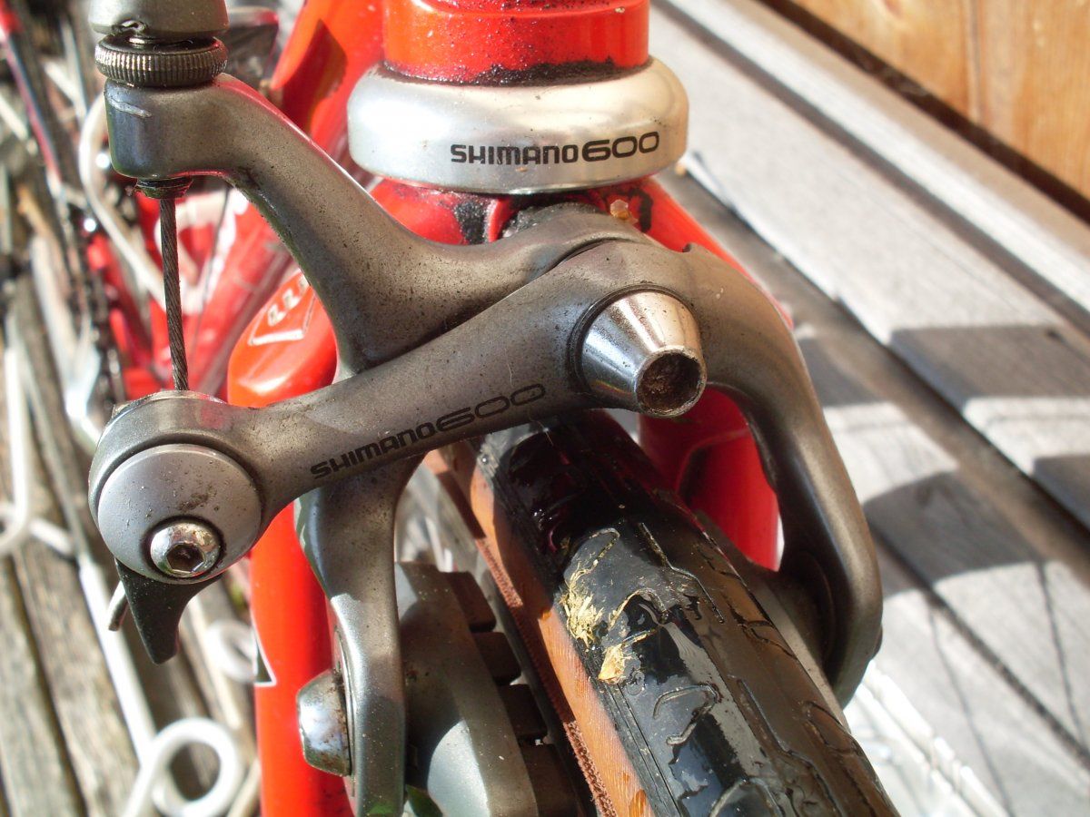

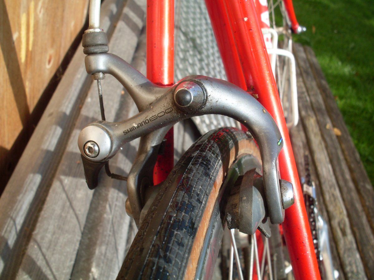

danke aber 1s verstehe ich nicht der vorder reifen ist geklebt aber der Hinterreifen nicht bei dem Hinten hab ich den schlauch ausgetauscht ? aber ist vorne jetzt auch ein schlauch drin ?

dein vorderrad ist ein schlauchreifen, das heißt schlauch und mantel sind miteinander vernäht als ein teil, dein hinterrad ist drahtreifen also mit mantel und schlauch wie beim "normalen" rad auch.
Der Rahmen war mal das Top Modell von Basso ( wenn man von dem Einen oder anderen, noch teureren Spezialmodell absieht..). Du hast die Ausfüjrung von irgendwann 93-97. Basso hatte den Rohrzulieferer gewechselt, von Columbus zu Dedaccai, aber mit Basso eigenen Labeln versehen.
Der vordere Reifen sollte auch ein Drahtreifen sein. DAs sit ein Conti Grand Prix.

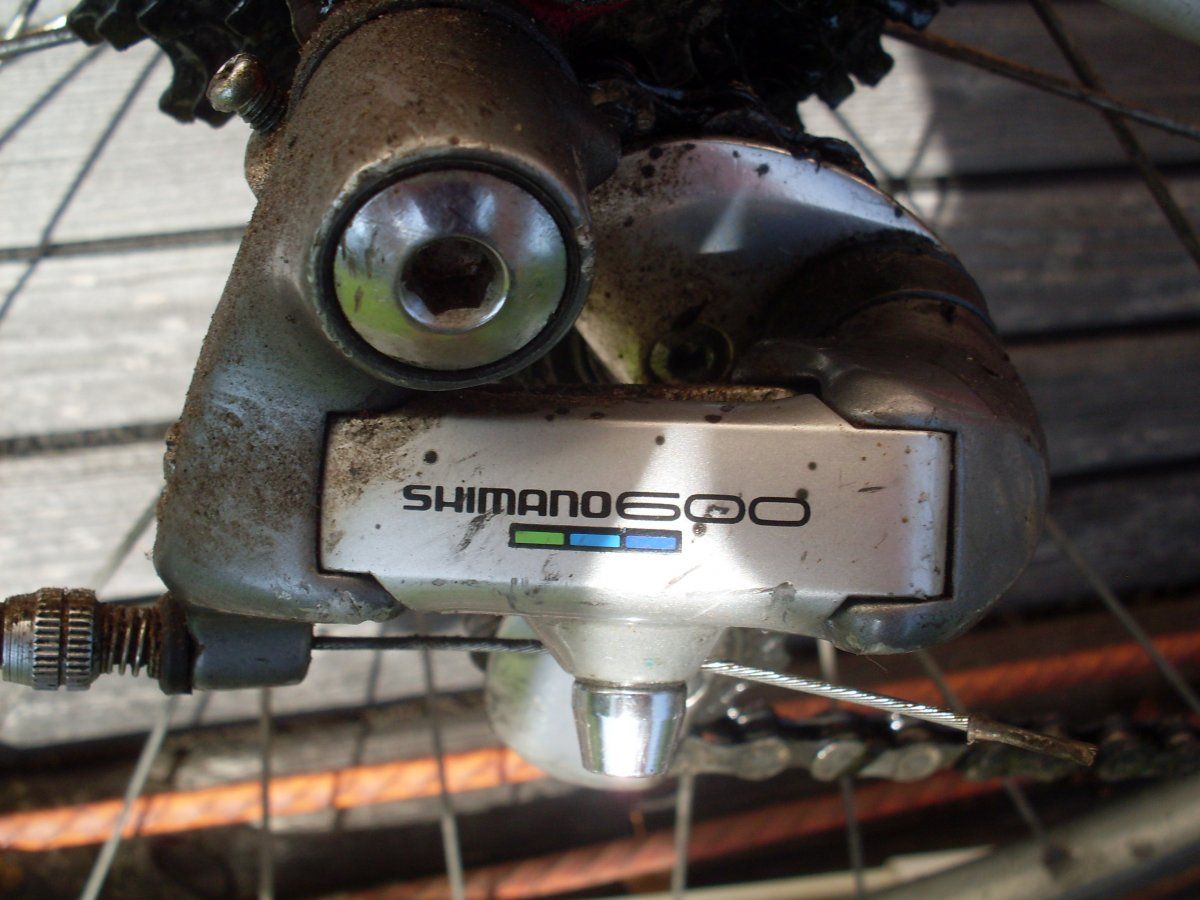

Die Ausstattung ist solide und es sit schon das Steuerlager mit Industrie-Lagern verbaut, was besser hält als der ziemlich verschleißfreudige Vorgänger. ES ist offenkundig viel gefahren worden, aber Du wirst sie sicher noch lange fahren können, sobald Du in das Rad hineingewachsen bist.
Meine damalige 600 Ultegra hat es erst nach etwa 9-10 Jahren, aber etlichen Kilometern zerlegt.........

Ich schreib es schon in Deinem anderen thread: Du hast vorne und hinten Drahtreifen und kein einziger ist ein Schlauchreifen...
das habe ich ja auch gedacht also hinten konnte ich den Mantel einfach abmachen und den schlauch austauschen soweit Ales ok aber vorne geht das nicht und ich will ja nichts Kaput machen. Also vorne bekomme ich den Mantel nicht ab :(
