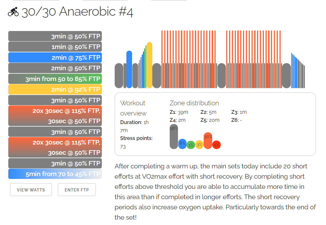

Ich bin nie 20x30/30 mit 115/50 gefahren, denke aber, dass das nicht wirklich belastend sein kann. Klar, durch die Dauer der zwei Blöcke häuft man eine gewisse Müdigkeit an, aber in die Schnappatmung gerät man wohl kaum. Ich kenne 30/30er aber auch eher mit 135/65 und dann als 2(10(30/30). Auch das zieht die Belastung nicht in den tiefroten Bereich.Frage zu 30/30 Intervallen
Die Einheit im Programm TT Tune up Woche 4 sah so aus:
Zwift workouts: TT TuneUp » Week 4 » 30/30 Anaerobic #4 | What's on Zwift?
Was haltet ihr von der EInheit?
Wie sollte man da am Ende des ersten und zweiten Belastungsblocks ausbelastet sein, verglichen mit Euren 30/30er Erfahrungen oder Empfehlungen aus der Literatur.
Bei mir war das eine schöne Einheit, die mich in der HF nicht sonderlich hochgebracht hat. Am Ende des 2. Blocks ist mir dann der Verdacht gekommen, das ich die Intervalle etwas zu locker fahre und ein Paar W höher besser wären für den Effekt.
Wers mal trainiert hat, wie hoch sollte man da am Ende ausbelastet sein?
Da hast du recht. Auch mit 135% FTP liegst du für 30''/30''er-Serien ja noch keineswegs extrem. Intermittierende Intervalle sind VO2max-Training. Der Puls muss entsprechend rauf und soll aufgrund der kurzen Pausen nur wenig absinken. So soll auf vergleichsweise lange Dauer ein hoher "Sauerstoff-Durchsatz" erreicht werden. Sicherlich hat das von Ronde präsentierte Training einen Effekt, aber nicht den, den man bei klassischen 30''/30''ern vermutet.Ich bin nie 20x30/30 mit 115/50 gefahren, denke aber, dass das nicht wirklich belastend sein kann. Klar, durch die Dauer der zwei Blöcke häuft man eine gewisse Müdigkeit an, aber in die Schnappatmung gerät man wohl kaum. Ich kenne 30/30er aber auch eher mit 135/65 und dann als 2(10(30/30). Auch das zieht die Belastung nicht in den tiefroten Bereich.
