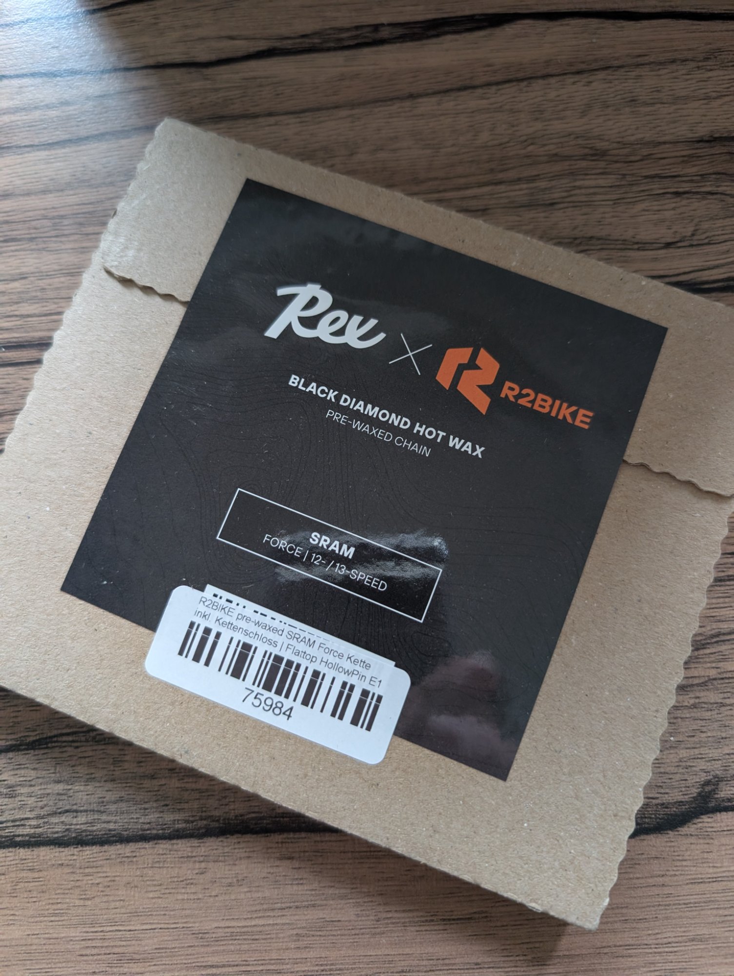

So, die beiden vorgewachsten Ketten für das Rennrad und das Gravel sind da.
Kann losgehen. Bin sehr gespannt.
