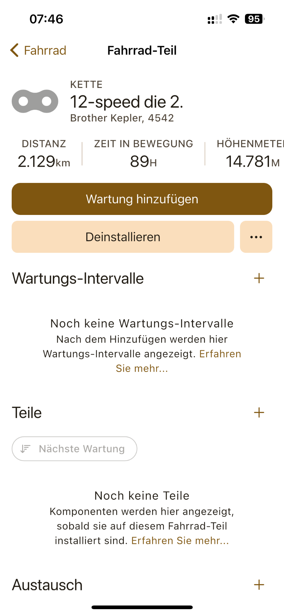

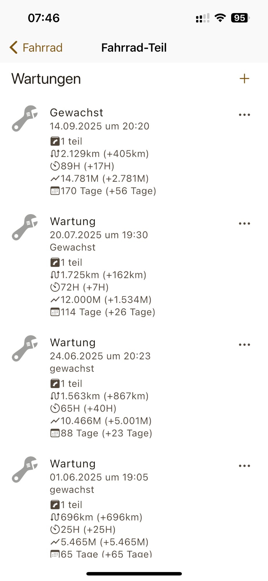

An die ganzen Wachsfreaks hier, ich nutze die App ProBikeGarage um die Ketten und auch sonstige Verschleißteile im Überblick zu behalten.
Hier ist auch auf den Kilometer genau ersichtlich, wann gewachst wurde.
Da ich an vier Rädern wachse und teilweise mehrere Ketten nutze, würde ich ansonsten den Überblick verlieren.
