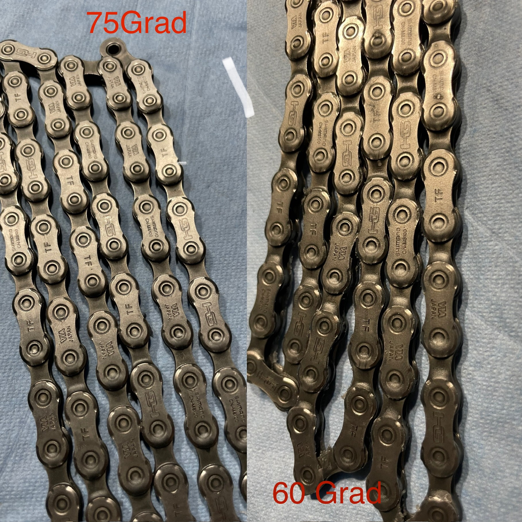

Kette ist nochmal durch und sieht bei 75 Grad viel besser aus als bei 60, weis nicht ob mans auf dem Bild gut sieht aber vor allem Zwischen den Laschen ist viel weniger Wachs.
Da lieber einmal öfter nachwachsen und viel Wachs sparen was nicht aussen drauf klebt.
