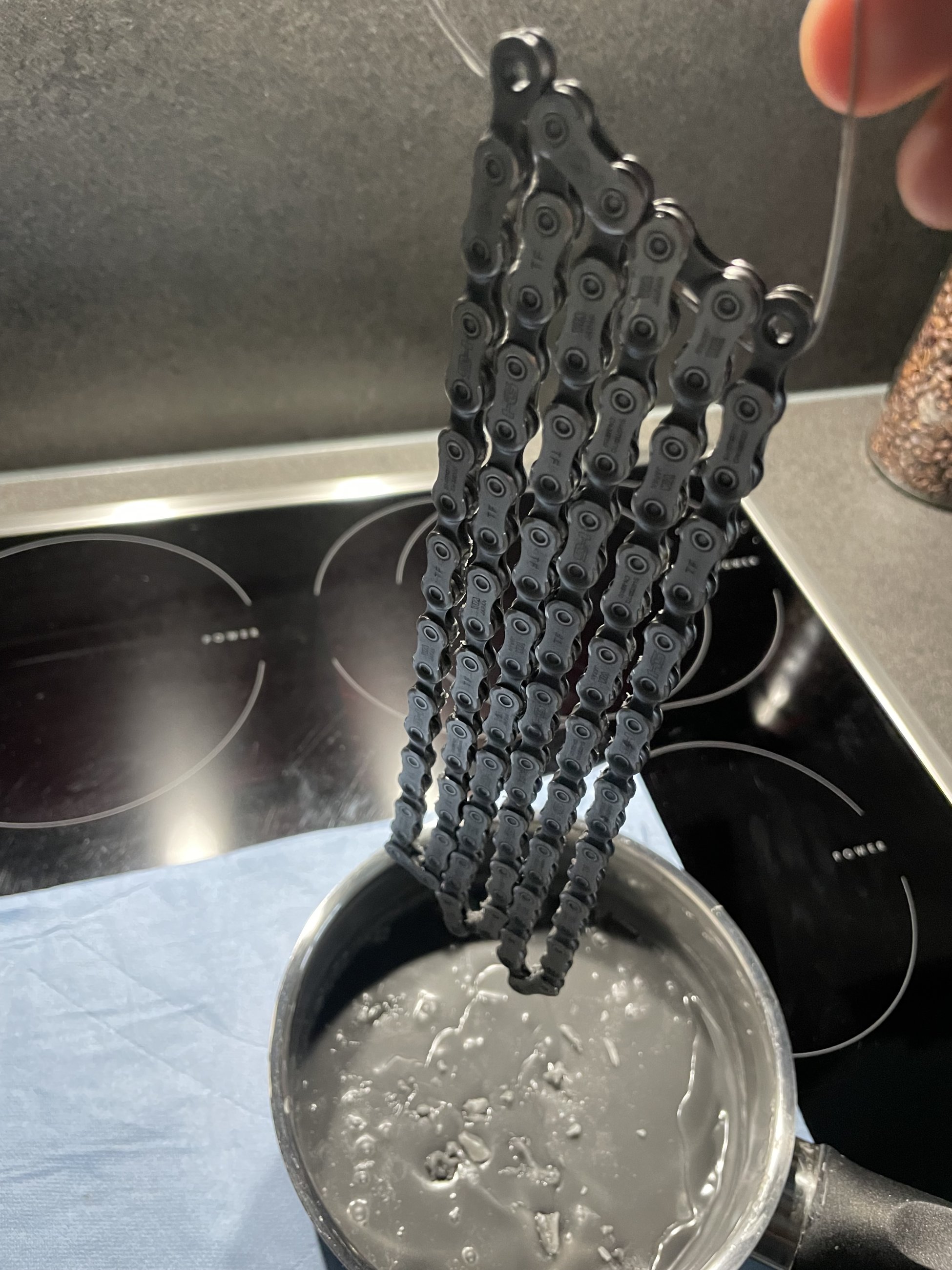

Hat übrigens Problemlos mit Bremsenreiniger geklappt die Reinigung der neuen Kette, wahnsinn wie grau die Brühe war.
Sonntag Nachmittag Beschäftigung bei Regen:
Diesmal hab ich das Wachs direkt im Top Warm gemacht, geht viel schneller als im Beutel und Wasserbad und ist auch viel besser beim Wachsen weil man nicht in dem Beutel rumfummeln, denke diesmal hab ich den Zeitpunkt zum Rausnehmen besser erwischt.
Die Temperatur beim Rausnehmen ist beim Silca Secret Chain Blend 75°C also kein Warten bis sich eine Haut bildet, da Du bei eben diesen 75°C auch wachsen sollst.

Bei Silca steht:
1. Heat the wax to between 65-88C (150-190F)
2. Run a bent spoke through your chain links and drop it into the melted wax.
3. Allow all the air bubbles to escape the chain and swish the chain around the pot to get the last bit of air out.
4. Aim to pull the chain out of the wax via the bent spoke as close to its hardening point as possible. This keeps as much of the wax in the chain rather than dripping out as possible.
5. Hang the chain and allow it to cool
6. Install the chain
Also so knapp wie möglich zum Aushärtepunkt raus nehmen.

Deckt sich auch mit meinen Erfahrungen. Wenn man wartet bis sich eine Haut bildet, ist das eher wie Kerzen ziehen. Haufenweise Wachs außen an der Kette, dass man wieder entfernen muss. Zu heiß = zu flüssig ist natürlich auch nicht optimal. Ein einfaches Küchenthermometer erspart das Raten.
Bzw. wenn sich erste Ansätze einer Haut bilden, einmal ordentlich mit der Kette rühren, das löst die Haut wieder auf, und dann die Kette rausnehmen.
Stimmt habs ehrlich gesagt ein bisschen übersehen jetzt ist aussen ein bisschen viel drauf.
Aufs Thermometer hab ich dann nicht mehr geschaut. Bei etwa 60 Grad soll man die Kette rausholen oder?
