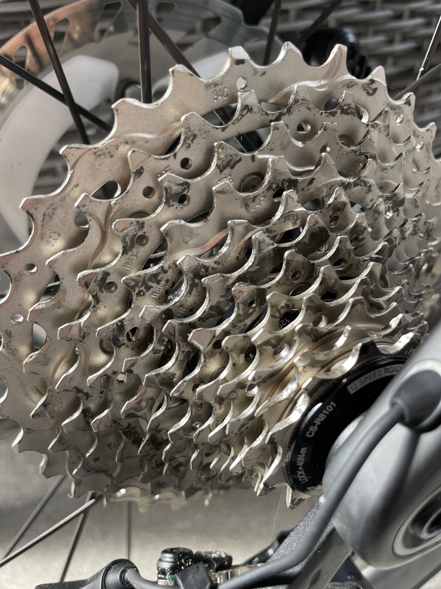

Heute habe ich mal die Kette nachgewachst da ich dieses Jahr wohl nicht mehr mit dem Schönwetterrad unterwegs sein werde.
Laufleistung war jetzt 400km, also nicht recht viel aber ich denke auch 500km wären kein Problem gewesen.
Allerdings ist mir aufgefallen dass doch recht viele Wachsreste an der Kassette kleben bleiben und nicht einfach abfallen. Hab jetzt mal mit ner Zahnbürste versucht diese wegzuputzen aber sie halten doch recht gut.
Hat jemand einen Tipp woe man die einfach abbekommt?

Lappen durchziehen.

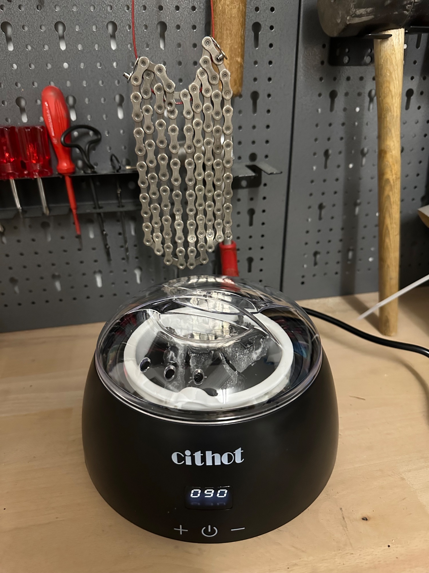

Bin jetzt auch unter die Heisswachser gegangen, nach dem ich jetzt gut 3 Jahre mit Flüssigwachs unterwegs war.
Den Aufwand die Kette vorzubereiten und dann im Wachs zu baden fand ich nicht wirklich schlimm.
Spassig war eher die Kette nach dem „brechen“ der Glieder wieder aufzuziehen und die ersten Kurbelumdrehungen zu machen. Da flog noch einiges an Wachs von der Kette ab, so dass ich erstmal Besen und Schaufel brauchte. 🙈
Morgen geht es dann raus und dann bin ich mal gespannt wie sich das Heisswachs im Vergleich zum Flüssigwachs so verhält.
Am nervigsten ist für mich immer das Kettenschloss, vor allem wenn es mit im Wachsbad war ist es schon eine Geduldsprobe dieses wieder zu schließen.
Gibts dafür vielleicht einen Life Hack?

Meine Kettenlehre hat auf der Gegenseite 2 Haken mit denen ich die Kette "vorspannen" kann. Damit ist das Einsetzen des Kettenschlosses ein Kinderspiel.
