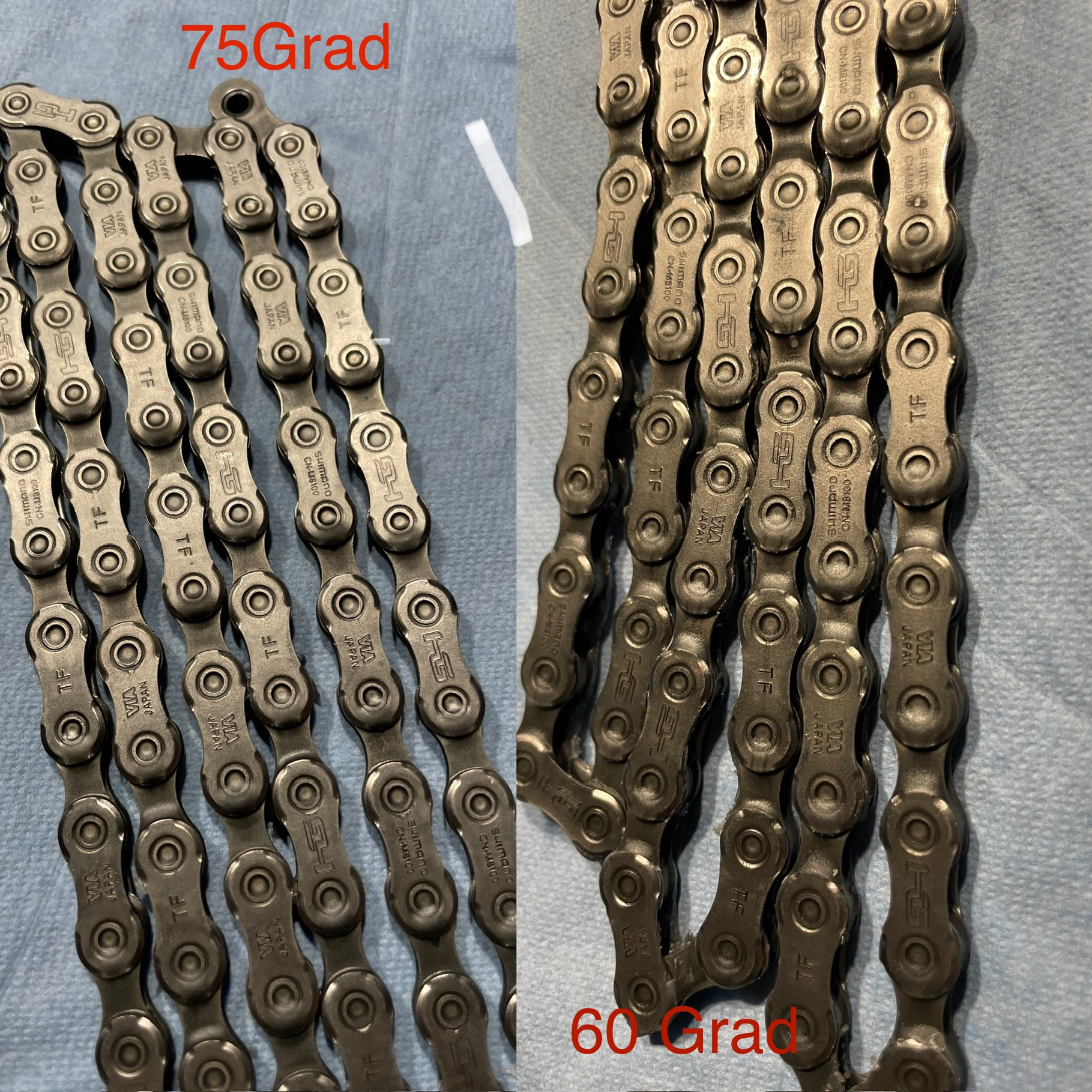

Bei Silca Secret Chain Blend 75°C, hier noch mal ab 13:09
Ich mach jetzt mal nen vergleich da das Wachs noch nicht ganz ausgekühlt ist wachse ich nochmal bei 75 Grad um zu sehen ob viel mehr abläuft.

Stimmt habs ehrlich gesagt ein bisschen übersehen jetzt ist aussen ein bisschen viel drauf.
Aufs Thermometer hab ich dann nicht mehr geschaut. Bei etwa 60 Grad soll man die Kette rausholen oder?
Silca sagt 75°. Irgendwie zwischen 65° – 75° würde ich sagen. Hängt auch immer von dem verwendeten Paraffinwachs ab. Da gibt es unterschiedliche Schmelzpunkte. Die Umgebungstemperatur spielt ggf. auch noch eine kleine Rolle. Du willst halt viel Wachs in der Kette und nicht an der Kette.

Theoretisch wäre es also gut die Kette rauszunehmen, kurz abtropfen und weil es grad 10 Grad draussen hat gleich rauszuhängen damit möglichst viel in der Kette bleibt.
Es tropft auch bei 75°C heißem Wachs nur kurz was von der Kette. Meinem Verständnis nach wäre es besser, wenn das Wachs langsam abkühlt, genauso wie es auch eher langsam erwärmt werden soll. Lt. einem der Videos wird das Wachs ab 145°C „zerstört“, weiss aber nicht ob man das im Topf bspw. hinbekommt wenn man die Herdplatte voll aufdreht.
Klar voll aufdrehen sollte man nicht. Bei meinem Herd kocht Wasser etwa bei Stufe 5. Hab das Wachs jetzt mit 4 erhitzt und mit dem Thermometer überwacht, es bleibt bei etwa 80 Grad erst wenn alles geschmolzen ist geht es weiter rauf. Das ganze hat rund 20min gedauert.
Im Beutel und Wasserbad beim ersten mal hab ich fast eine Stunde gewartet bis alles geschmolzen war, das ist zu viel des guten.
Kette ist nochmal durch und sieht bei 75 Grad viel besser aus als bei 60, weis nicht ob mans auf dem Bild gut sieht aber vor allem Zwischen den Laschen ist viel weniger Wachs.
Da lieber einmal öfter nachwachsen und viel Wachs sparen was nicht aussen drauf klebt.
Sieht man gut, 60 ist auch klar zuwenig, vor allem wenn die Kette selber nicht aufgewärmt ist. Da hast du viel aussen, drinnen na ja..?

Genau sowas hab ich auch reicht allemal, ist ja nicht aufs Grad genau.
Nein nein die Kette habe ich bei 90 Grad für 10min zum Temperieren „eingelegt“ und dann einmal bei 60 Grad (habs ehrlich gesagt übersehen) und einmal bei 75 Grad raus geholt.
Wie geschrieben bleibe auf jeden Fall bei 75 Grad, alleine schon durch das viele Wachs was mehr im Topf bleibt kann man locker ein paar Durchgänge mehr machen.

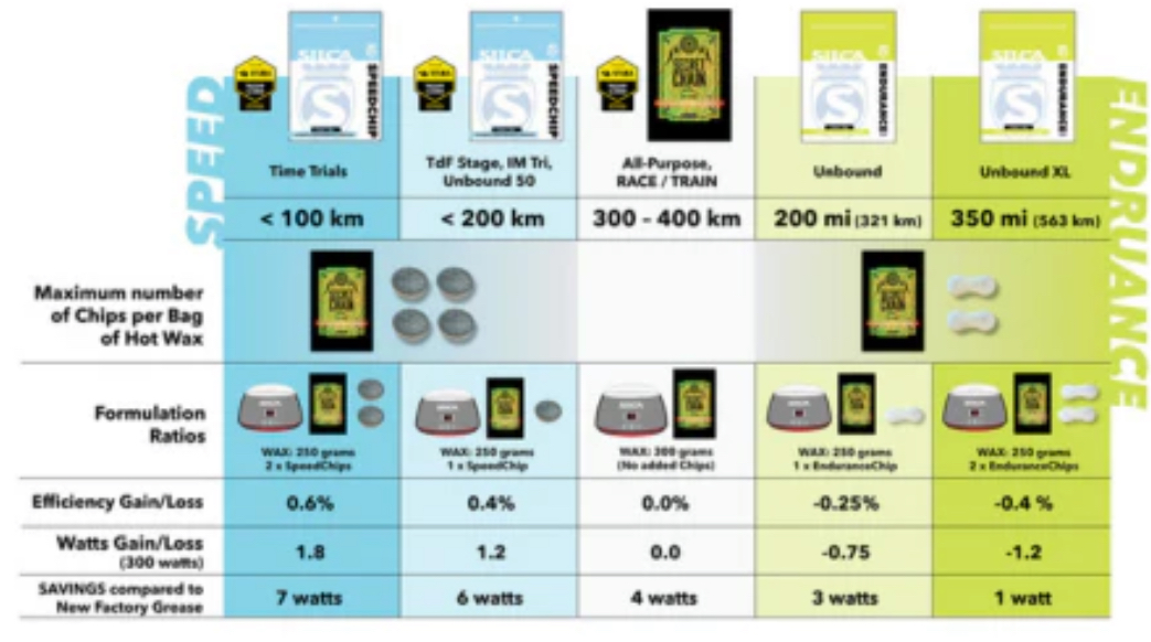

Irgendwie interessant, anfangs wurde das Secret Chain Wax von Silca beworben dass es so lange hält. Teilweise war von bis zu 1000km die Rede. Jetzt kommen die Endurance Chips ins Spiel:
• 1 EnduranceChip/250g increases longevity up to 550k
• 2 EnduranceChip/250g increases longevity up to 750k
Gleichzeitig findet man auf ihrer Homepage diese Grafik:
Hier ist wieder die Rede von Secret Chain Wax alleine 300-400km mit einem Endurance Chip 320km wo oben 550km steht und mit 2 Chips 563km wo oben 750km steht.
Ja was denn nun? Irgendwie riecht das ganze nach Abzocke. Erst wird das Wachs mit hohen Laufleistungen beworben wo der Beutel 50€ kostet und jetzt kommen die Chips für sage und schreibe 35€ PRO Stk. dazu. Also 120€ dass man auf 563km pro Wachsgang kommt was immer noch weniger ist als die 750-1000km mit denen das Secret Chain Wax am Anfang beworben wurde.
Bin ich der einzige dem das ganze komisch vorkommt oder übersehe ich was? Seriös geht anders.
Ganz ehrlich da kauf ich mir ein paar Flaschen Squirt bevor ich für den Endurance Chip 35€ zahle.
https://silca.cc/en-eu/products/per...utm_term=6573175719700&variant=41380417470562
Vielleicht mal die Grafik richtig verstehen, denn ist es schon ein Unterschied, ob man RR bei trockenem Wetter fährt, oder Unbound Gravel bei trockenem Wetter oder eben bei schlechtem Wetter.
Habe bisher 568km mit dem ersten Wachsbad und dem Strip Chip und dem Secret Chain Wachs von Silca gemacht und nach der nächsten 80-90km Tour wird das erste Mal nachgewachst. Alles bisher RR und trockenen Bedingungen, mit teilweise leichtem Schotter.
Laut Werbung bleibt ja beim Wachs kein Schmutz kleben, also wo ist der Unterschied zwischen Straße oder Gravel bei trockenen Bedingungen. 🤔
