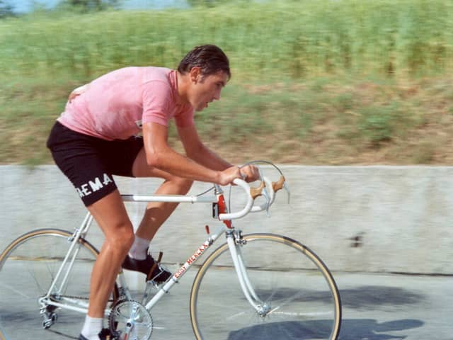

Zum Vergleich, früher fuhr man eher so, das Bild haben meines Erachtens auch noch die meisten Händler im Kopf:
Man muss die beiden jetzt natürlich nicht als Maßstab sehen, aber Du wolltest ja was zum Thema "sportlich" wissen..
