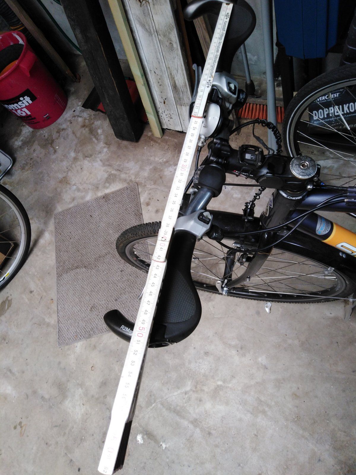

Haltungsfrage
Die Hörnchen sind ja noch weiter außen ,sodas ich wieder eine gestrecktere Arhaltung bekommee
oder ob ich bewusst auf eine bestimmte Haltung achten soll. Z. B. bewusst den Rumpf über das Hüftgelenk stützen, oder bewusst den Rücken strecken.
Ja stimmt aber Abwechslung zusätzlich und ggf. auch auf den Sehnenansatz sehr entlastend. Wo hast Du die Reizung, innen oder außen? Also Griffposition könnte es auch sein.

Es gibt für MTB auch Hörnchen. Damit hättest Du eine 2. Griffmöglichkeit in der Supination.
Abgesehen davon, daß du den Begriff möglicherweise falsch benutzt - ich weiß nicht was du meinst - sollte man nicht mit medizinischen/anatomischen Fachausdrücken um sich werfen.
Tja, da hast du dir einfach zu wenig Mühe gegeben, Gustav! Als Supination wird die Auswärtsdrehung der Hand durch Rotation des Unterarmes bezeichnet. Beim hängenden Arm zeigt die Handfläche dann nach vorne.
Beim Griff an die "Hörnchen" ist eine Supination gegeben, auch wenn sie nicht vollständig ist.
