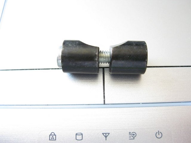

mir ist heute ein Bauteil vom Rennrad abhanden gekommen, von dem ich mir rein logisch mit meinem technischem Sachverstand, nicht erklären kann, was für ein Teil das gewesen sein soll. (Puh, was für'n Satz - Sorry!)
Es ist die Befestigung meines Sattelrohrs, im Rahmen. Bilder füge ich bei!
Bin für jeden Tipp dankbar !!!

Ok, also Dein Borumat hat eine etwas spezielle Sattelstützenklemmung. Wie man auf Bild 1 deutlich sieht, wird nicht ein geschlitztes Sitzrohr mit einer Schraube zusammengezogen, sondern eine keilförmige Schraube klemmt die Satteltstütze! im (nicht geschlitzten) Sitzrohr fest.
Das ist insofern etwas problematisch, weil diese Keilschrauben eher keine Standardbauteile sind, sondern vom Rahmenhersteller speziell gefertigte. Wäre jetzt also gut, wenn unter der Tarnung noch zu erkennen wäre, um was für einen Rahmen es sich handelt.
Sowas ähnliches gehört da rein

Ein geschickter Bastler kann aus einem kurzen Stück Alu Rundmaterial im Durchmesser der Hülse und einer 6mm Schraube das benötigte Bauteil in etwa 1 Stunde in ausreichend guter Qualität herstellen. Die fertige Klemmung besteht aus zwei Alu-Passtücken, eins 6,5mm gebohrt und eins mit 6mm Gewinde und einer 6mm Inbusschraube. Wer etwas Aufwand betreiben möchte, versenkt noch den Schraubenkopf.

Die Vorschläge aus Beitrag #3 passen alle nicht.

Ich danke Dir! Durch deinen Beitrag und dem ersten, habe ich schon eine Zeichnung angefertigt und werde mit unserem dreher auf Arbeit mal schnacken! Entweder dreht er mir aus Stahl etwas oder ich finde Alu Vollmaterial.
