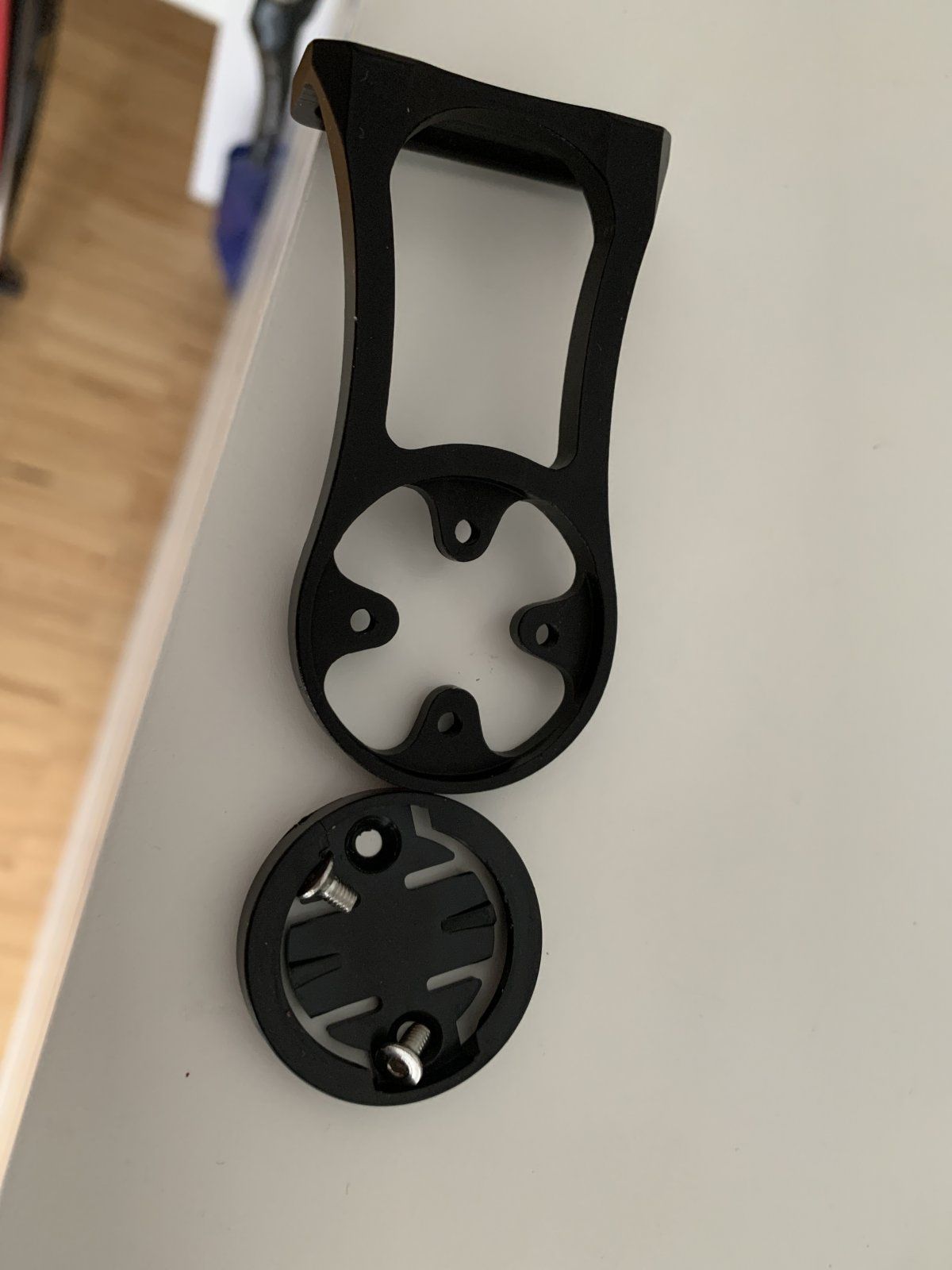

Hab heute so eine Ebay-Halterung für meinen Edge 1000 erhalten.
https://www.ebay.de/itm/Fahrrad-Hal...var=414332220044&_trksid=p2057872.m2749.l2649Was für ein Mist...!
Im Halter waren die Gewinde schlecht geschnitte, so das die M3 Schrauben durchgefallen sind...?
Für M4 Schrauben ist zu wenig Material vorhanden und ein Gewinde nachzuschneiden...!
Tja, wer billig kauft kauft 2x...!
Kennt jemand eine ähnliche Halterung die problemlos funktioniert (Montage an den Vorbauschrauben)?
Will oben den Edge montieren und darunter bei Bedarf eine Action-Cam!

Inwiefern sollte dort ein Gewinde vorhanden sein? Die Schrauben werden ja im Vorbau festgeschraubt, die Hülsen und auch der Halter selbst müssen Größer sein sonst könnte man ihn ja nicht festziehen.
Die einzelnen Adapter (Garmin,...) müssen auf den Grundträger aufgeschraubt werden...!
Hi. Schau dir das Ganze nochmal genau an. Ich brauchte auch länger. Bin zu weit weg von der Werkstatt um es zeigen zu können.
Was soll ich mir genau anschauen, ist doch selbsterklärend!

Die beiliegenden Halteadapter/Platten (Garmin, Wahoo,...) zu den einzelnen Navihalterungen müssen am Grundhalter mit 2 kleinen M3x6 Schrauben angeschraubt werden. Aber die M3'er Gewinde im Halter sind falsch geschnitten, so das die Schrauben keine Führung haben und nur in die Öffnung rein fallen. Um daraus ev. ein M4 Gewinde zu erstellen und neue/andere Schrauben zu benutzen ist zu wenig Material vorhanden.
Es geht nicht um die Fixierung am Vorbau, soweit bin ich erst gar nicht gekommen!
Sorry wenn ich mich ein wenig umständlich ausgedrückt haben sollte...?
Du hast am größten Teil,Träger 4 Löcher mit Gewinde. Von oben schraubst du den Garminhalter drauf und von unten den Kammerahalter.
Funzt natürlich nur wenn der Grundhalter 4 Löcher mit Gewinde hat.
Ich hab etwas länger gebraucht, wobei ich gar nicht wußte wofür die 2te Aufnahme überhaupt ist :rolleyes:
so sollte das aussehen
Ja, und in diesen 4 Löchern ist das Gewinde zu groß! Es passen nicht die beiliegenden Schrauben rein und die nächste Größe (M4) passt auch nicht!
Ist ja immer umständlich für den Scheiber und für den Leser.?
Das heist, die 4 beiliegende Schräubchen passen auch nicht ohne Halteplatte in den Grundhalter? Bzw. Sind zu klein?
Ich geh mal ins Büro und mach mal ein Foto.
Ja, genau so ist es!
Sie passen nicht, da hilft auch kein Photo, mir ist schon klar wie das gehört. Da kann man nicht viel verkehrt machen...!
Trotzdem vielen Dank...:bier:
