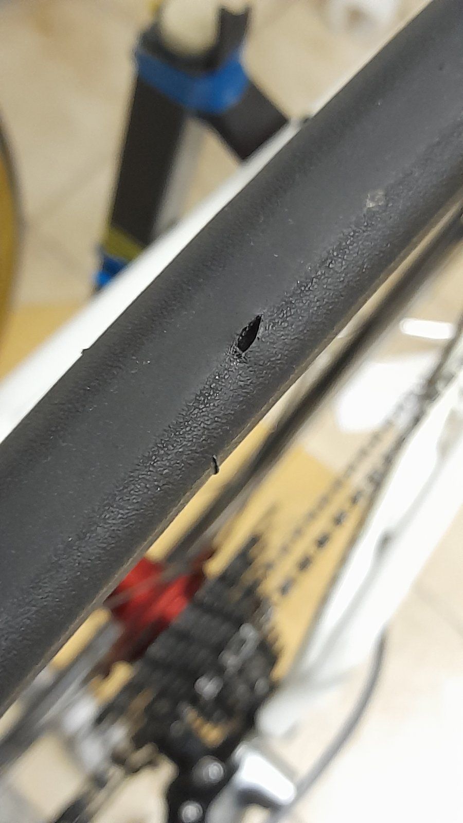

Gestern meinen Conti Sprinter Schlauchreifen platt gefahren, tatsächlich der erste Tubular platten seit 6 Jahren. Zum Glück gleich nach 300m, zack und platt also nix mit Schleicher, war wohl ne Scherbe. Das Fläschlein Stans No Tubes hab ich nu auch 6 Jahre lang in der Trikottasche spazieren gefahren. Daher hatte ich nicht allzuviel Hoffnung, daß das noch tut was es soll.
Optisch schaut die Brühe noch gut aus, also rein damit, verteilen und 4 bar drauf.
Na 2-3 sek Sauerei wurdes dann dicht. Ab 6 bar hats wieder kurz rausgerotzt. Der Reifen hat über Nacht Luft gehalten, nochmal auf 6 bar, bisher hält es. Das Loch klafft schon ziemlich, 100% vertrauen hab ich nicht. Die Frage ist, ob ne fabrikneue Milch besser dichtet?

Das ist schon ein amtlicher Krater. Dass die Milch das überhaupt irgendwie abgedichtet hat, spricht für die noch vorhandene Wirkung. Ich persönlich würde den Reifen tauschen.

Das sieht nicht nach reinem 'Gummischaden' aus und das was Du beschreibst ist typisch für einen Cut dieser Größe.
Das - von dem ich mir vorstellen könnte - was noch mehr Möglichkeiten bietet derartige Löcher zu flicken ist die Milch mit den Carbonfäden drin (Tufo?). Die Flüssigkeit vernetzt halt auch physikalisch und nicht nur chemisch, wenn mensch das so sagen kann.
Aber bei einem solchen Loch ist das auch nur für den Weg zum daheim gelagerten Ersatzreifen …
Danke euch für die Einschätzung. Ist ja nur ein 22er, fahre ich normal mit 7 bar, die hält die Milch wahrscheinlich eh nicht. Ja ich werde in wohl entsorgen, hab noch ein Paar gut abgehangene Lightweight gelabelte Conti Competition im Keller.

Ich hatte einmal ein ähnliches Pannenbild. Da habe ich auch Stans nachgefüllt. Beim Aufpumpen mit relativ neuem Stans hats nur bis 3 bar gehalten, dann hats wieder zu pfeifen angefangen, für den Heimweg hats gereicht.
Ich vermute deine Milch war noch in Ordnung, sonst hätte es den Druck nie ausgehalten....

Solange die Flasche noch verschlossen war (also oben mit der Folienlasche versiegelt) und nicht klumpt, sollte das passen. Stans empfiehlt beim Tubeless Betrieb, die Milch etwa alle 3 Monate zu tauschen. In den hiesigen Gefilden hab ich die Erfahrung gemacht, dass auch alle 6 Monate noch verträglich ist. Dazu hat das Zeug zu meiner Verwunderung auch große Schnitte über 10mm mit etwas Mühe noch abgedichtet. Sowas bringt einen dann wenigstens noch nach Hause.
PS: Wenn du den Reifen ersetzt, kannst du auch eine Dichtmilch probieren, die nicht aushärtet und entsprechend auch solange hält wie der Reifen benutzt wird. Bietet sich bei Schlauchreifen doch fast noch mehr an.
