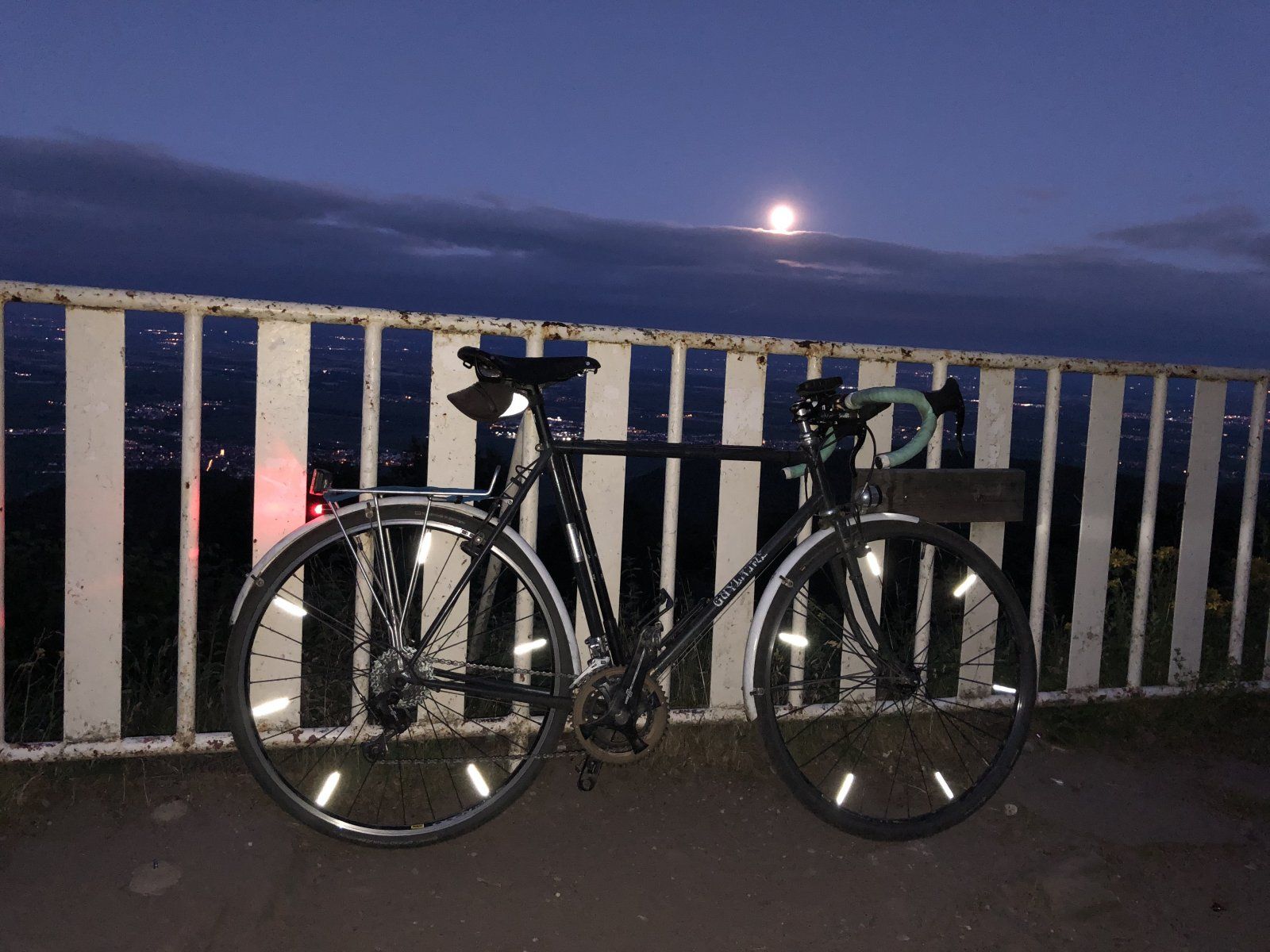

Hi!
Ich war jetzt 9 Tage in den Cevennen mit meiner Guylaine. Habe leider kein Foto mit Rad gemacht, aber es sah landschaftlich u.a so aus:
Als Reifen hatte ich die klassischen Continental Grand Prix in 28mm. Mit denen bin ich sehr glücklich: flott, leichtfüssig, pannensicher und günstig. In die Front-roller habe ich mehr Volumen, weniger Gewicht reingemacht, das fuhr sich mE besser bei der grazilen Gabel. Eine Königsetappe mit ca. 170km und 2 kleineren Bergwertungen waren auch dabei. Trotzdem kam ich abends munter ins Ziel. Meine Guylaine hat sich definitiv bewährt.
Im August stehen 4 Wochen Frankreich an, Pyrenäen und so ...
Jetzt überlege ich an einem Seitenständer herum, u.a. um evtl. Lackschäden durch unachtsames Anlehnen zu vermeiden. Gibt es Eurer Meinung nach einen stabilen, der auch optisch zu einer grazilen Guylaine passt, oder ist ein Seitenständer an diesem Rad doch eher ein No-Go.?

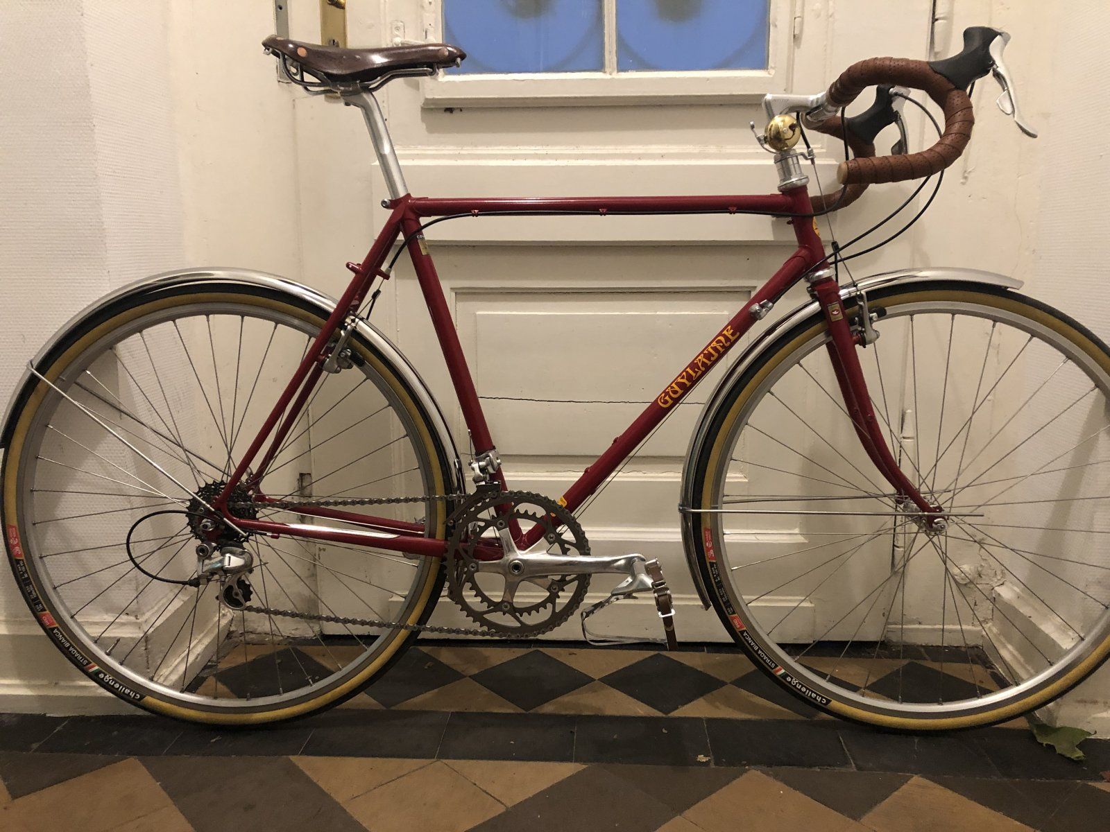

Mein Corona-Projekt ist fertig gestellt!
Komplette DA 7700 Gruppe und Open Pro Felgen.
Was meint ihr: Randonneur Gepäckträger für vorne (zB den von Nitto) oder Tubus Fly (Edelstahl Silber) hinten? Oder doch komplett drauf verzichten.
Und ja, die Schutzblechstreben müssen noch gekürzt werden ;-)
Schwer - ich glaube ich tendiere zu ganz auf Gepäckträger verzichten und bei Bedarf - z.B. Radreisen welche zu montieren.
Sehr schön !
Genau. GT nach Bedarf. Bei großem Gepäck das volle Programm, bei kleinem nur hinten, bei keinem ganz ohne.
Eine Randonneuse darf oder soll sogar Gepäckträger. Es sei denn man will unbedingt einen Rucksack tragen.
Auf den kleinen Nitto vorne kann eine Gepäcktasche mit bis zu 14 l Fassungsvermögen. Da bekommt man wirklich viel unter, wenn es sein muss. Und wenn nicht, dann ist das Gewicht des Nitto zu vernachlässigen.
Wenn man es einmal hatte, dann will man auf den sorglosen Transport von Werkzeug und Kleidung in der Lenkertasche nicht mehr verzichten.

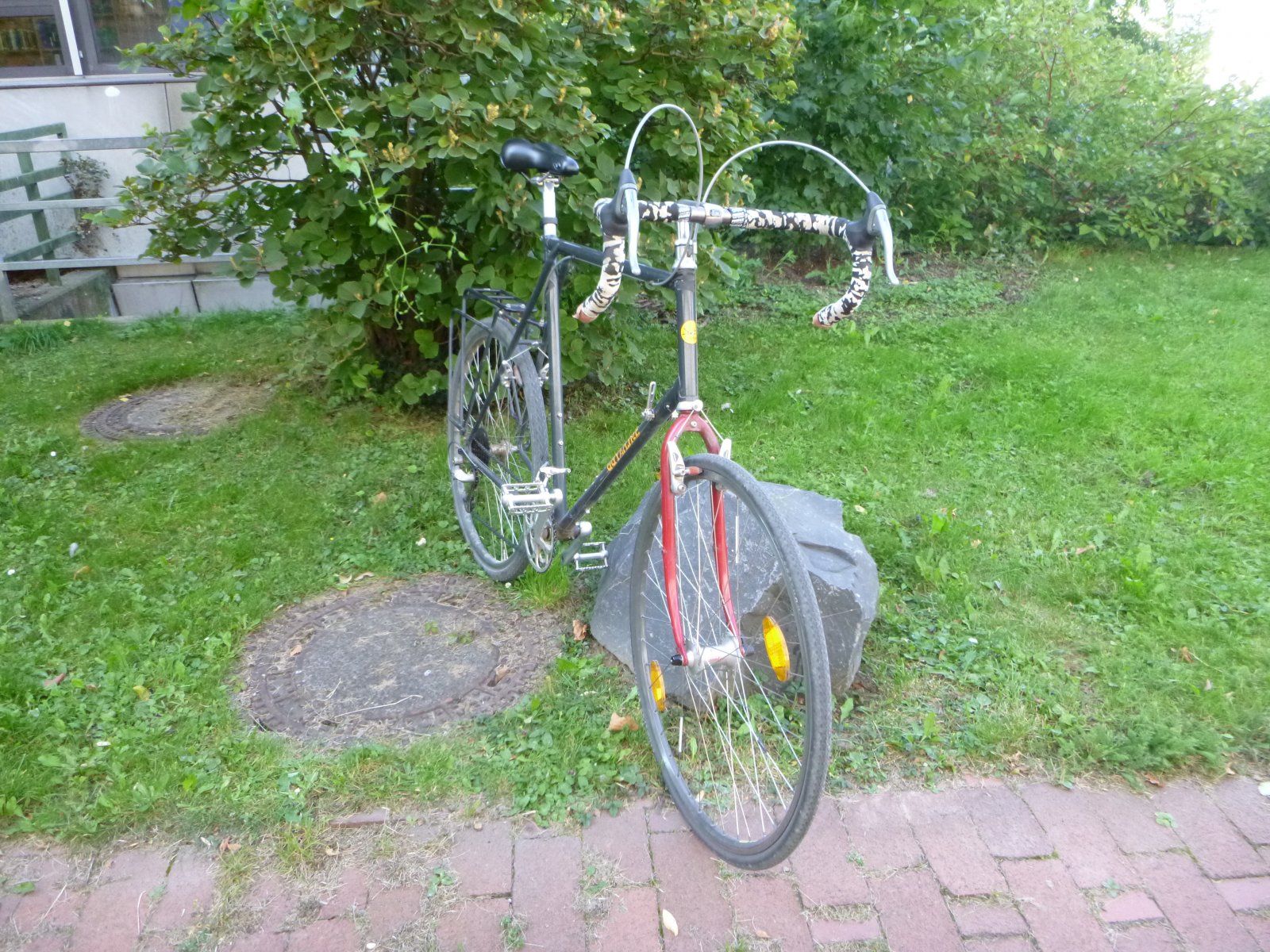

ich möchte diesen Faden auch mal um ein Radel bereichern.
Vielleicht kann ja jemand erstmal sagen, um welches modell es sich überhaupt handelt und eine Zeiteinschätzung geben. Rahmen Nr 941151. Als 1994?
Aufgebaut ist es 9f, hab aber erstmal auf 8f ohne Index umgebaut, da 600tricolore 7 fach indexierte hebelchen dran waren..
Auffällig ist auch, dass im vgl zu meiner anderen Dame aus dem selben stall das Tretlager 2-3 cm höher liegt. Keine Rohrsatz decals und vorne die Muffenlose Gabel? :)
Fährt sich jedenfalls sehr sehr schön :) der sattel ist müll :D

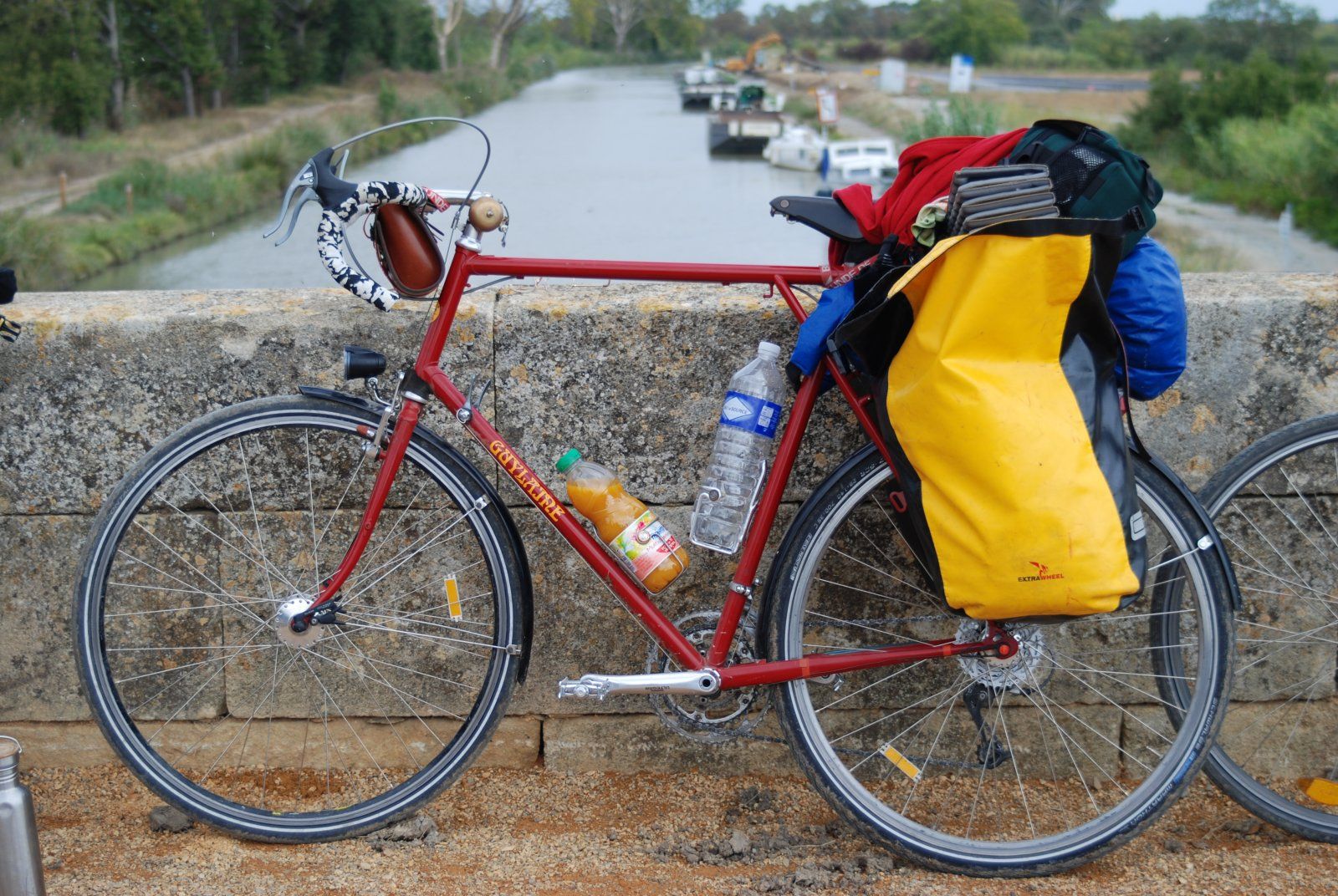

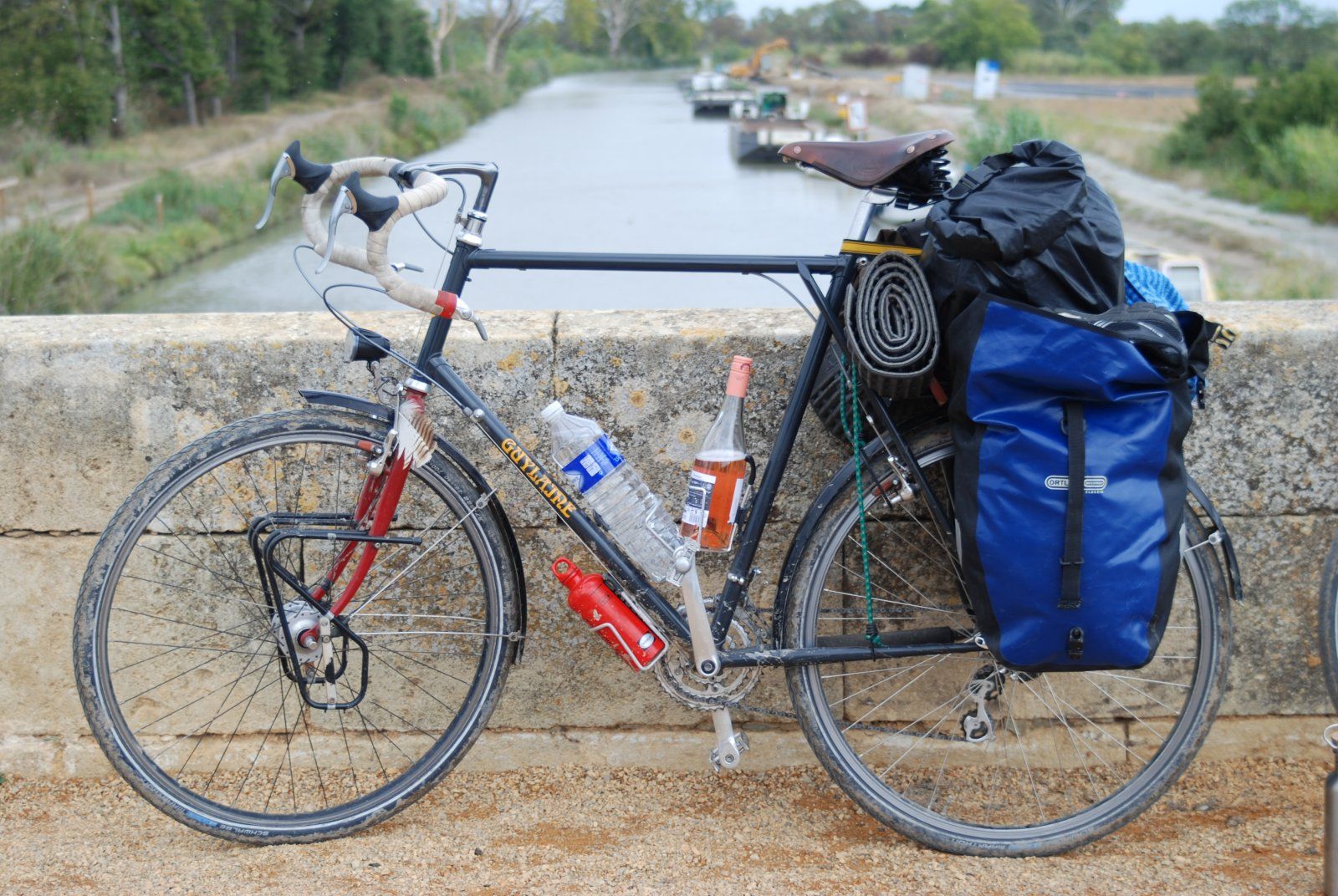

Und noch mal zwei nette Bilder aus Südfrankreich 2019
Leider hatte ich bisher weder Zeit noch geld, noch die perfekte Aufbauidee
Wie würdet Ihr das denn machen?
Ich hätte gerne Lenkerendhebel und trotzdem eher teilemäßig den Älteren, klassischen Stil.
Vorerst konzentriere ich mich auf das graue radel.
Das rote ist auch sehr bunt aufgebaut. White Industries Hr Nabe, 7700 SW, Ultegra Kurbel und Oktalink innenlager.. 9fach und die Lenkerendhebel mit dem 130er Vorbau waren da auch ursprübglich dran und sind es jetzt auch wieder. War für meine damalige Flamme gerade so nicht zu groß :D

Du hast auf 8fach umgerüstet, weil 7fach-Hebel verbaut waren? Versteh ich nicht. Aber: hübsche Radln! Bist Du sicher, dass die Gabel am Grauen original ist? Wüsste nicht, dass G solche im Programm hatte. Ich würde, da es G ja noch gibt, in eine originale Gabel investieren. Die ersten zwei Ziffern der Nummer stehen, wie Du schon vermutet hast, für das Produktionsjahr.
Sind die Räder unterschiedlich groß? Ich meine, G hat ab RH62 n anderen Rohrsatz benutzt, der nur 27mm Sattelrohre hatte.
Gruß!
hugo
Das graue ist ein Guylaine Trekking aus 1994 (wegen der Rahmennummer), passt sowohl vom höheren Tretlager (sind allerdings knapp über 3 cm) als auch von der Unicrown-Gabel.
Das rote ist jünger. Das ist das Nachfolgemodell vom WL, das Voyager. Das muss es so ab ca. 1999/2000 gegeben haben. Die Strebenanlegung oben ist anders als beim WL Oversize (oder Trekking) mit "Double Triangle"
Gruß!
hugo
sind beides 66er. das Rote Voyager ist aber schon merklich leichter :)

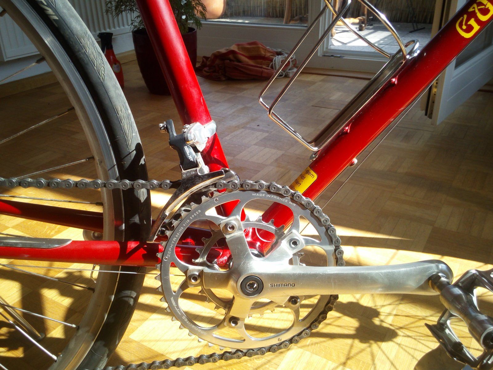

Während meines Urlaubes bin ich zu der Ansicht gelangt, dass silberne Anbauteile doch besser zu meinem Guylaine passen.
Also habe ich dieser Tage kurzen Prozess gemacht, ein anderes Rad für überflüssig erklärt und das Guylaine versilbert.
Der Antrieb besteht vorläufig aus einer alten XT Kurbel, die ich auf zweifach (46/28) umgebaut hatte. Ob ich bei der Kassette einen 36er Rettungsring wirklich brauche, muss ich testen. Ob hier eine andere Kurbel spürbare Vorteile bringt (Q-Faktor?).
Die Bremsen sind ein Mix. Die Bremsschuhe stammen von Velo Orange Cantis. Die blauen Bremsgummis werden irgendwann ersetzt. Bei ersten Bremsversuchen meine ich, eine verbesserte Bremsleistung festgestellt zu haben.
Beim Steuersatz habe ich schon mal eine silberne Kontermutter drauf gemacht. Perspektivisch werde ich den Campagnolo Record Steuersatz ans Rad machen.
