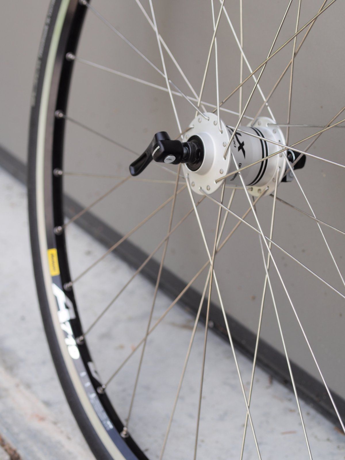

Nach zwei Monaten Wartezeit ist am Freitag die Hinterradfelge angekommen und ich konnte den Laufradsatz komplettieren.
Ich habe hier auf "stabil" anstatt auf "leicht" gesetzt. 32 DT Swiss Competition vorne und 36 hinten verbinden die XT Naben mit den Mavic A719 Felgen. Dazu Messingnippel.

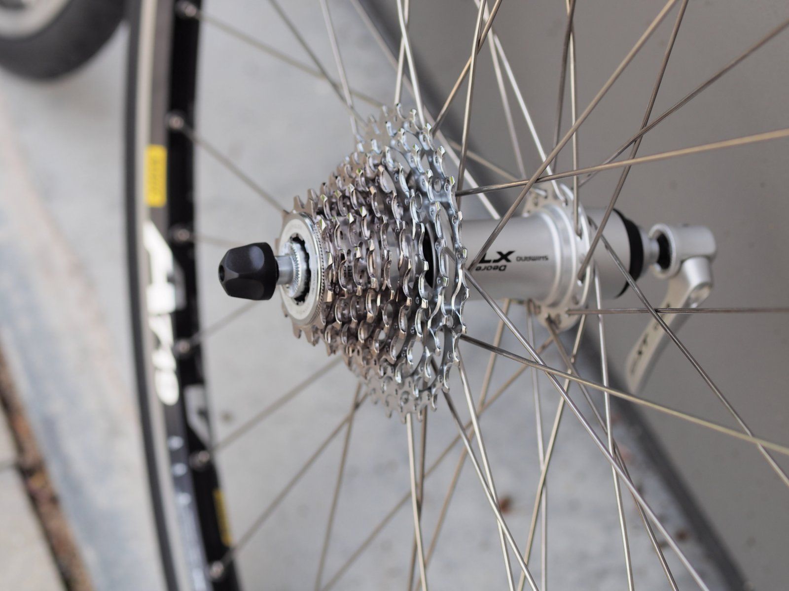

Kassette: Shimano Ultegra CS-6500, 12-27
Am Rad sieht es schon mal ganz gut aus. Fahren könnte ich ja schon damit. Nur Bremsen halt noch nicht...

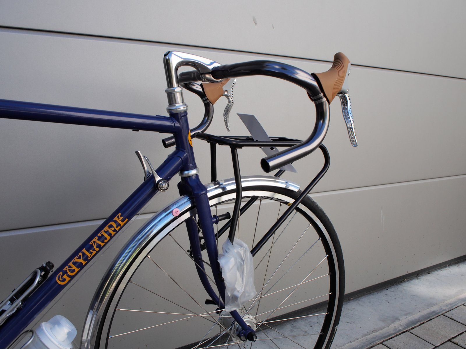

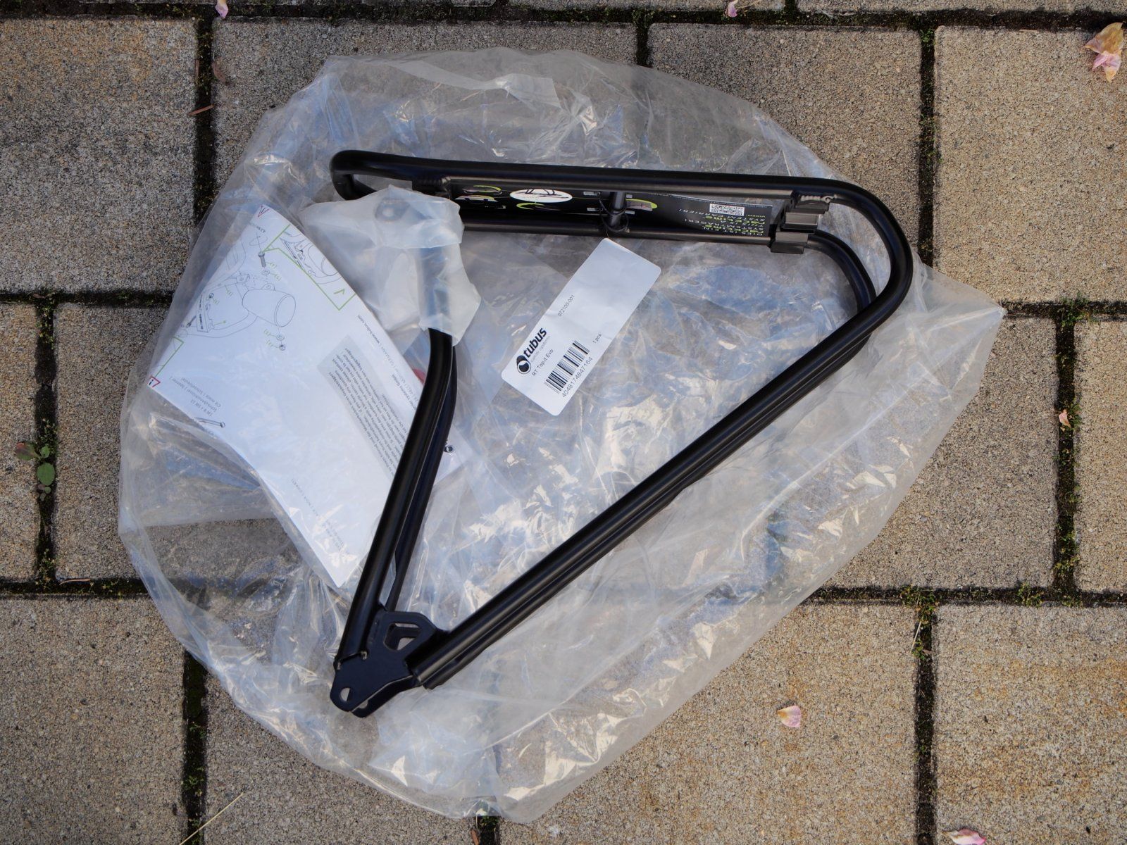

Ein Reinfall war dagegen die Idee, über dem Vorderrad einen Racktime Top-It Evo zu montieren.
Da war sich sogar meine Frau sofort sicher: Das geht gar nicht. Viel zu groß und zu klobig.
Jetzt stehe ich etwas ratlos da, aber seht selbst:

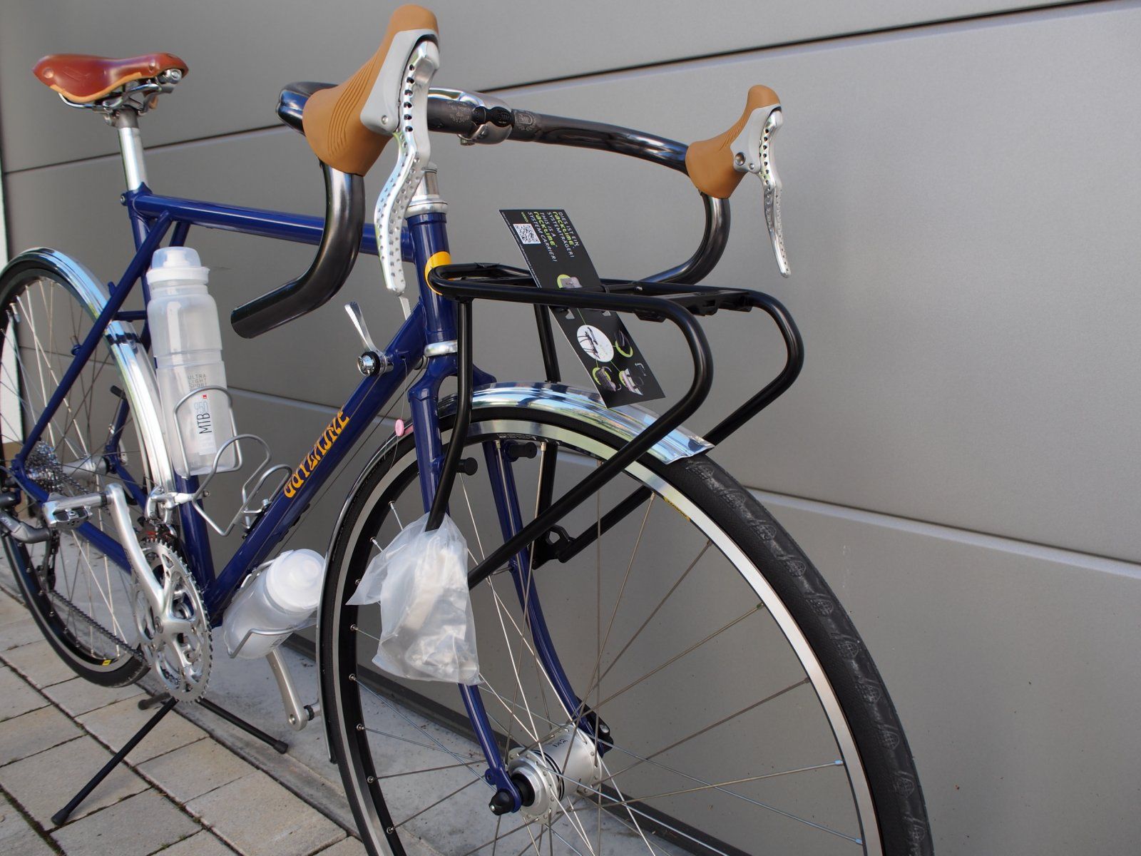

Der Träger passt gut an ein Cityrad mit 40 mm Schlappen und hat eine gute Befestigungsmöglichkeit für einen Korb oder für eine Kiste. Die Montage ist korrekt. Am Guylaine passt der optisch nicht wirklich, finde ich.
Der Träger ist ein Fremdkörper. Das muss anders.
Wenn dir die Bleche zu altbacken sind, könntest du Berthouds nehmen und ich würde die Honjos nehmen. Zufälligerweise habe ichgerade noch rechtzeitig vorm Lieferengpass ein Paar TRP-Bremsen besorgt, die ich am Ulti verbauen wollte. Dann habe ich mich aber für polierte entschieden und die neuen TRPs liegen nun im Regal und harren ihres Einsatzes.
Für 50 € gibts den Soma Lukas Mini 3 Front Rack.
Den finde ich fair.
Sieht dann so aus.

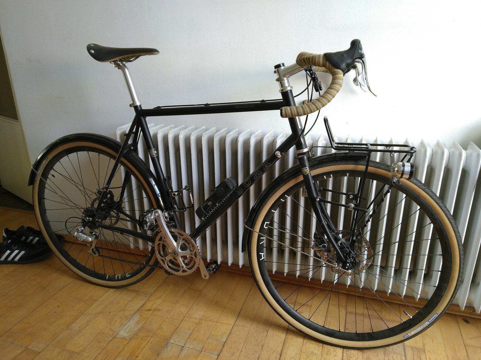

Die Form ist ein Klassiker. Gabs von Blackburn, Vetta und Bor Yueh, mglw. noch von anderen.
Was ist denn eigentlich gegen eine Lowrider (Tubus Duo) einzuwenden? Oder ist der VR-Träger für ne Lenkertasche gedacht? Dann würd ich auch zu Nitto in silber tendieren.
Guylaines sind, glaube ich, der Inbegriff konservativer Reiseräder in Deutschland... Ich finde Deine Umsetzung recht gelungen - und für ein Guylaine geradezu fortschrittlich ;)
Ich will eine (kleine) Lenkertasche. Für größeres Gepäck soll hinten ein schmaler Systemträger dran.
Das Rad soll für die große Tour, aber nicht für die Weltreise sein.

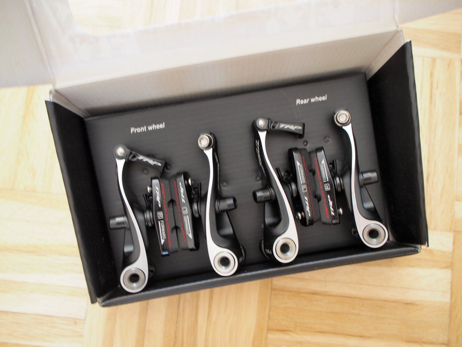

Am Freitag ist überraschend ein Paket angekommen :)
Endlich sind die Bremsen da
Und gleich am Abend ans Rad montiert.
Ziemliche Fummelarbeit für ein paar schnöde V-Brakes. Und Einstellen war auch nicht so idiotensicher. Die Bremsbeläge müssen penibel ausgerichtet werden und haben nur wenig Spiel.
(Ach so: Laut BA sollten die beiden Hebelarme parallel stehen. Das gibt der Rahmen aber nicht her, trotz der kurzen Unterlegscheiben.)

Ich hoffe es bremst gescheit, die V-Brakes passen nicht zum schmalen Sockelabstand des Rahmens, und der Gabel, sonst gefällt mir der Aufbau.
Was sind das denn für Bremshebel?
Bremshebel für Rennlenker und für V-Brake-Übersetzung kenne ich nur von Tektro und Dia-Compe, und die funktionieren beide 1A.
Tektro RL-520
oder
Dia-Compe 287V
Bei allen anderen Hebeln ist es klar, dass der Hebelweg zu groß ist und die Beläge extrem dicht an der Felge stehen müssen. Das ist eben der Bauform der Bremsen geschuldet, V-Brakes benötigen immer V-Brake-kompatible Hebel.
Ach so, oder Travel Agents, aber damit hab ich mich noch nie auseinandergesetzt.
