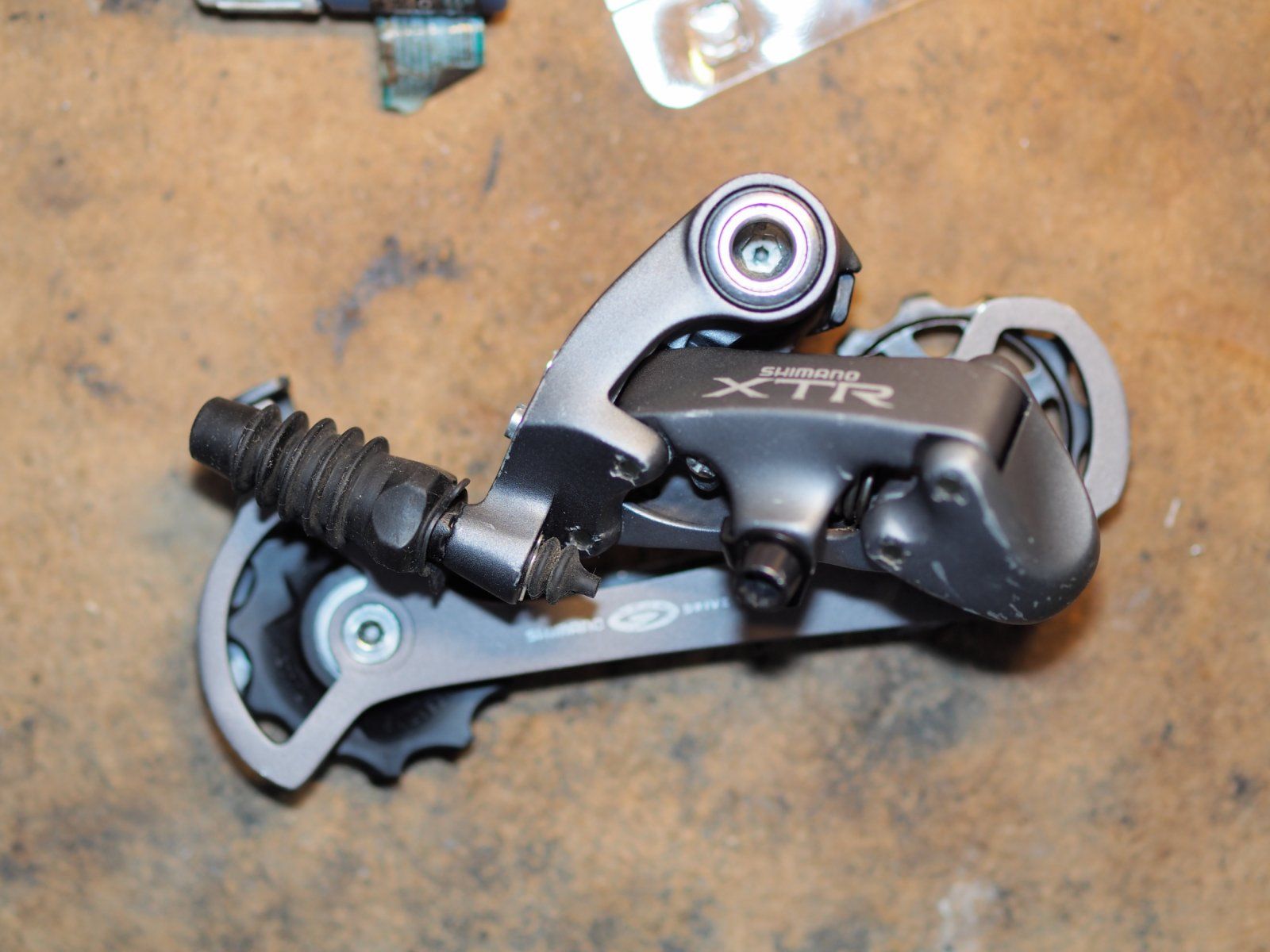

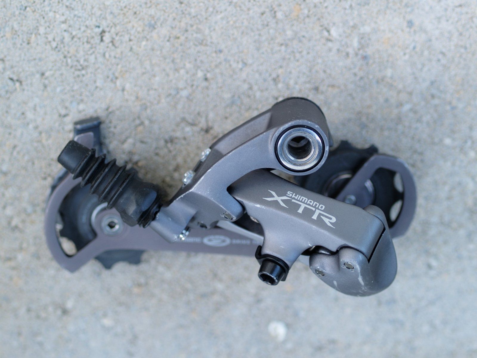

Auch beim Schaltwerk sind die Würfer mittlerweile gefallen: Shimano XTR RD-M952 SGS.
Dafür gibt es nur zwei Gründe. Die XTR Schaltwerke sind in gutem Zustand deutlich einfacher zu bekommen als die Dura Ace Longcage und außerdem versprechen sie eine größere Robustheit.

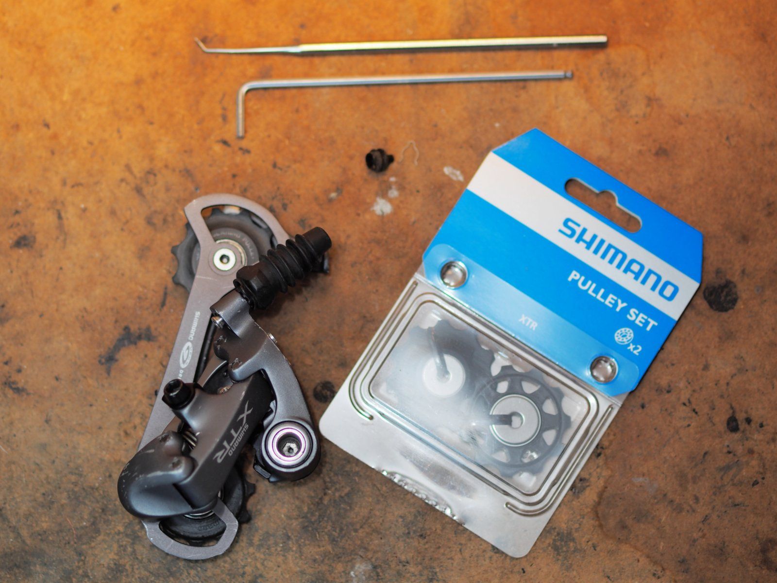

Bevor ich sie montiere, werde ich noch die Schaltröllchen tauschen.

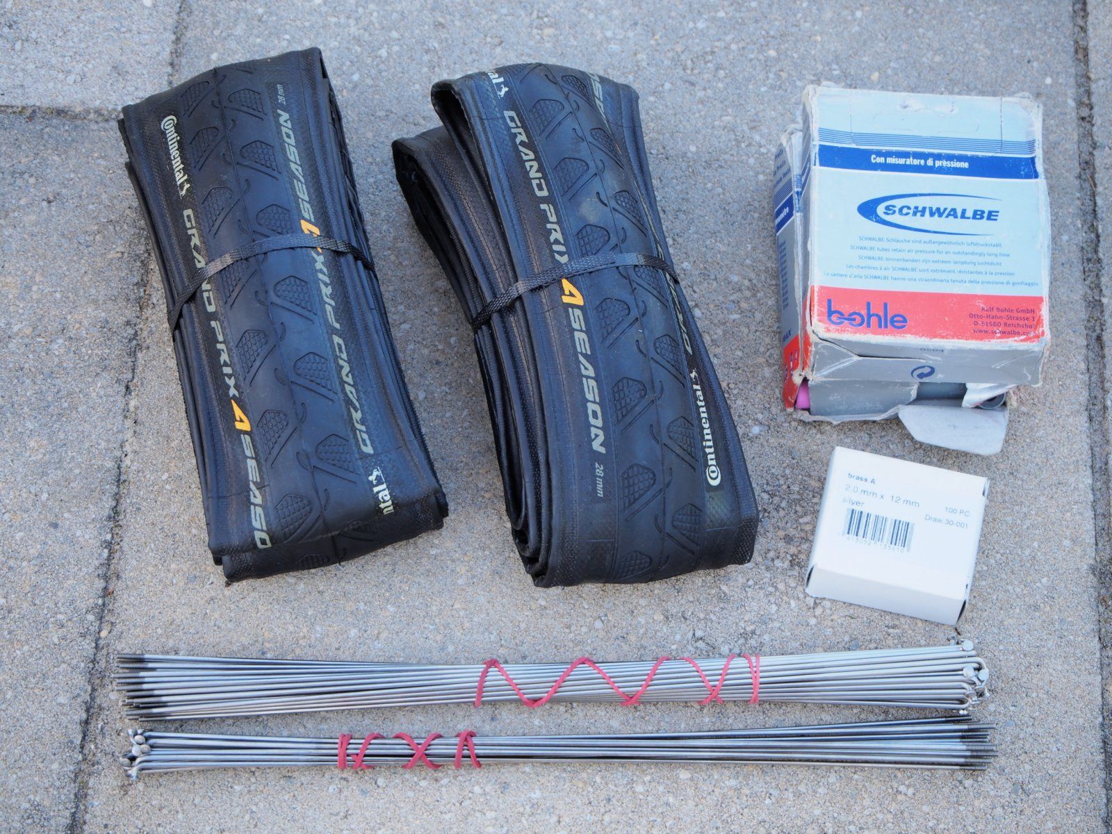

Die 4seasons gibt es auch in 32mm
Die Schaltung ist sicher eine excellente Wahl, was die Funktion angeht. Aber in Verbindung mit dem Rest des Rades will sie stilistisch nicht so recht passen. Hier wäre eine XTR-Kurbel oder eine TA Vortex passender. Oder eine Shimano-Schaltung mit langem Käfig
Ultegra RD 6500 GS

Die Schaltung ist sicher eine excellente Wahl, was die Funktion angeht. Aber in Verbindung mit dem Rest des Rades will sie stilistisch nicht so recht passen. Hier wäre eine XTR-Kurbel oder eine TA Vortex passender. Oder eine Shimano-Schaltung mit langem Käfig.
Oder Campagnolo Veloce mit mittlerem Käfig, das ist mittlerweile meine erste Wahl für tourentaugliche Räder. Und sie ist noch bei manchen Händlern in neu verfügbar, zu einem Preis, für dens eine gebrauchte DA 7703 noch lange nicht gibt.
Ein langer Käfig ist bei Tourenrädern meist zu lang für die Anwendungen. Und moderne Geländeschaltungen haben oft extrem lange Käfige. Früher gabs ja wenixtens auch da Schaltungen mit reduzierten Käfiglängen.
Danke für den Tipp. Ich habe aber bedenken, dass das Campagnolo Schaltwerk am indizierten Shimano Schalthebel 100% funktioniert und auf SIS möchte ich keinesfalls verzichten. Da die Übersetzung, die mir vorschwebt (52-42-30, 12-27), zu groß ist für die XTR Shorcage Version, bleibt nur die SGS Variante.
Irgenwo muss man ja Anfangen. 28mm sind eben noch nah am Rennrad und sollten auch auf leichtem Schotter keine Probleme machen. Wenn sie mir nicht gefallen oder dann runtergefahren sind, kann ich ja wieder tauschen.
Schutzbleche werde ich auf jeden Fall so wählen, dass auch 35mm später mal gehen.

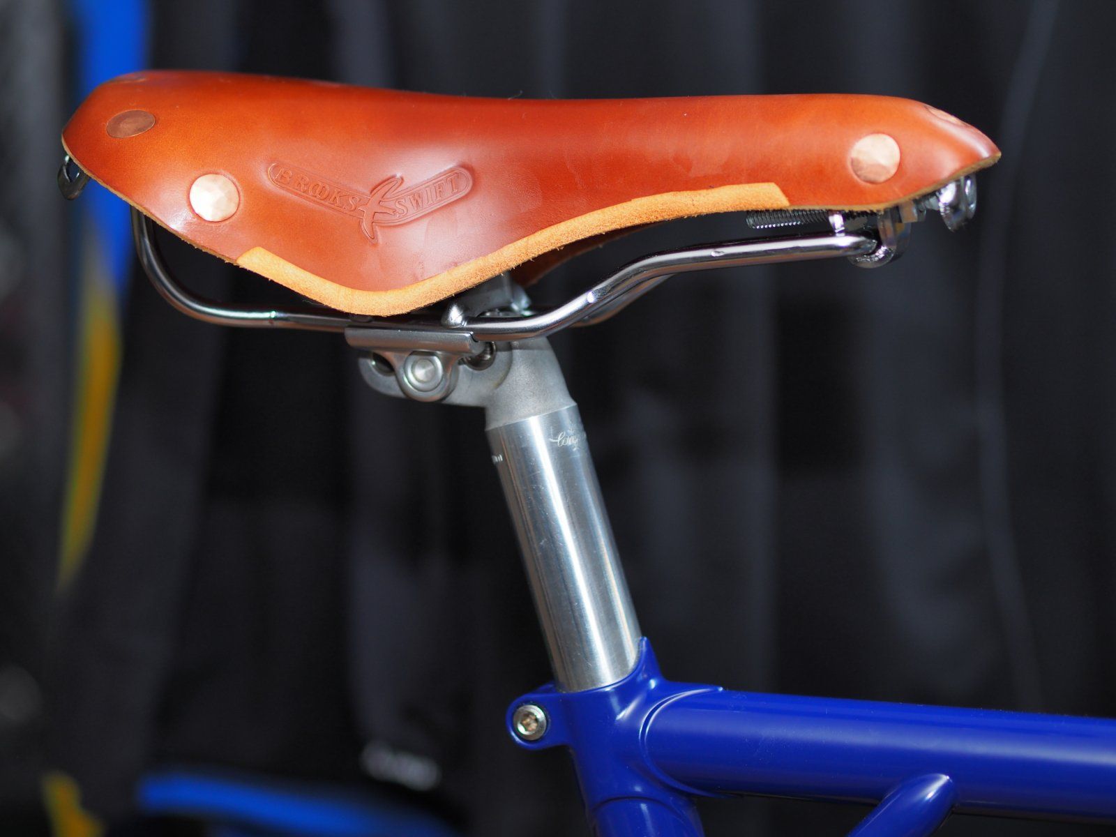

Sattel soll ein Brooks werden. Allerdings bin ich mir nicht sicher, welcher am besten passt:
-B17 Narrow (eher nicht, da zu schwer und wohl eher für aufrechtes Fahren)
-Swift
-Swallow

Ich glaube die Entscheidung solltest du deinem Hinterteil überlassen, meins fordert hier eindeutig einen Brooks professional.. :)

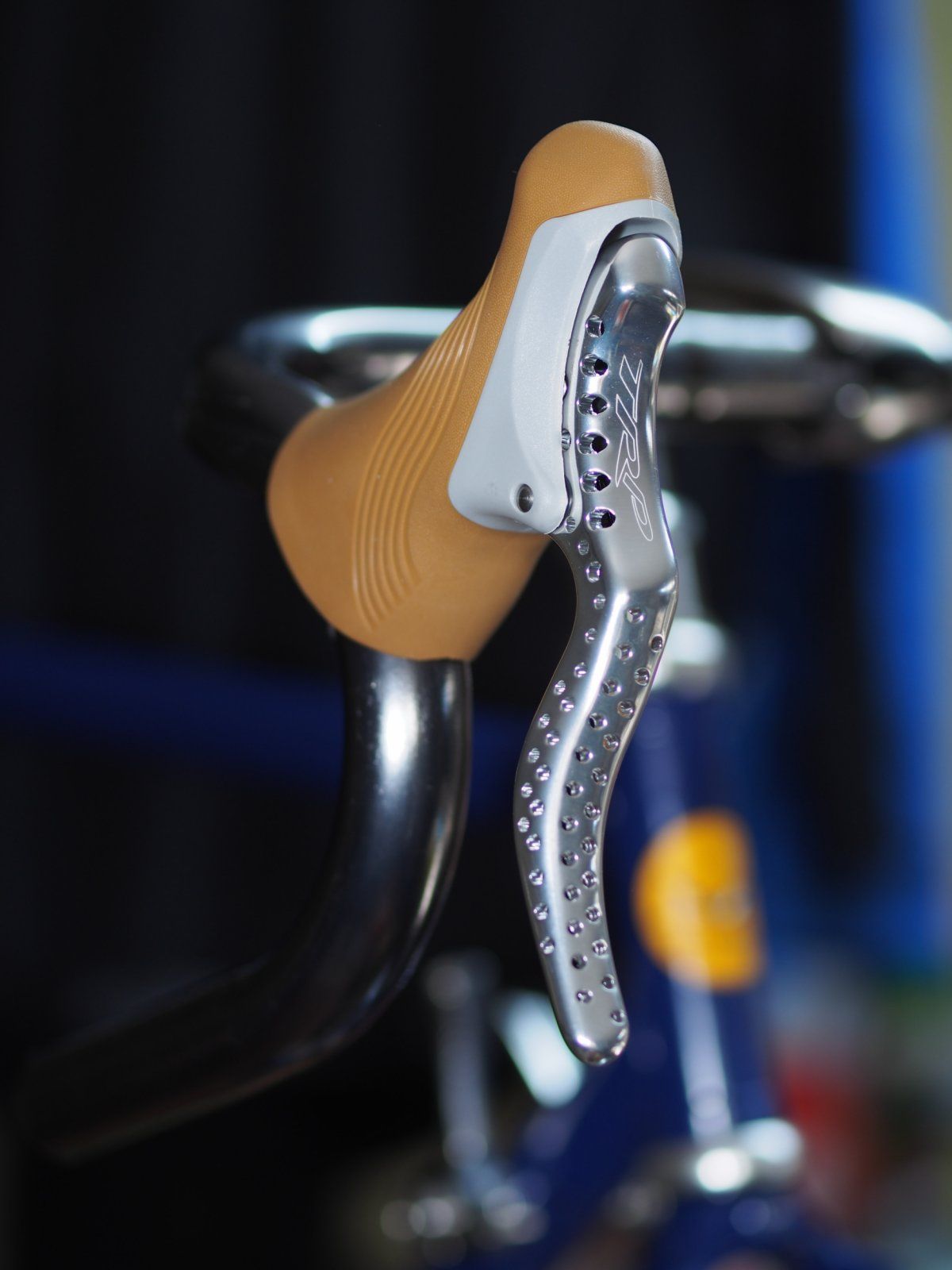

Bekommen habe ich dagegen mittlerweile die TRP RRL SR Bremsgriffe.
Ich finde die Optik einfach toll.
Nicht so toll finde ich dagegen, dass der Träger aus schnödem Kunststoff ist. Bei dem Preis habe ich da etwas anderes erwartet.

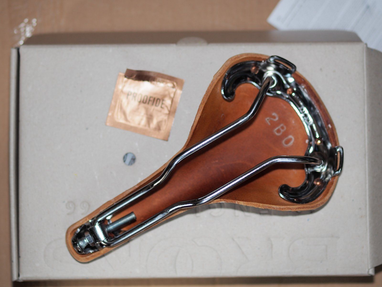

Auch beim Sattel habe ich mich entschieden. Es ist ein Swift geworden.
Erstmal gefettet.
Und auf die Sattelstütze montiert.

Auch das Schaltwerk ist jetzt frisch überholt.
Neue Schaltröllchen und einen Gummischnipfel vom Teileträger.
Stellt sich nur die ketzerische Frage: Warum hat Mr. Shimano bei einem Schaltwerk, das eigentlich für den Geländebetrieb gemacht wurde, den Schaltröllchen diese Löcher verpasst. Da setzt sich doch schon beim draufsehen der Dreck rein...
Die Frage ist nicht ketzerisch, sondern vernünftig weil aus der Sicht des Benutzers gesehen. Der Verkäufer möchte hier lieber noch mal 0,8gr. oder so weniger im Katalog stehen haben...
