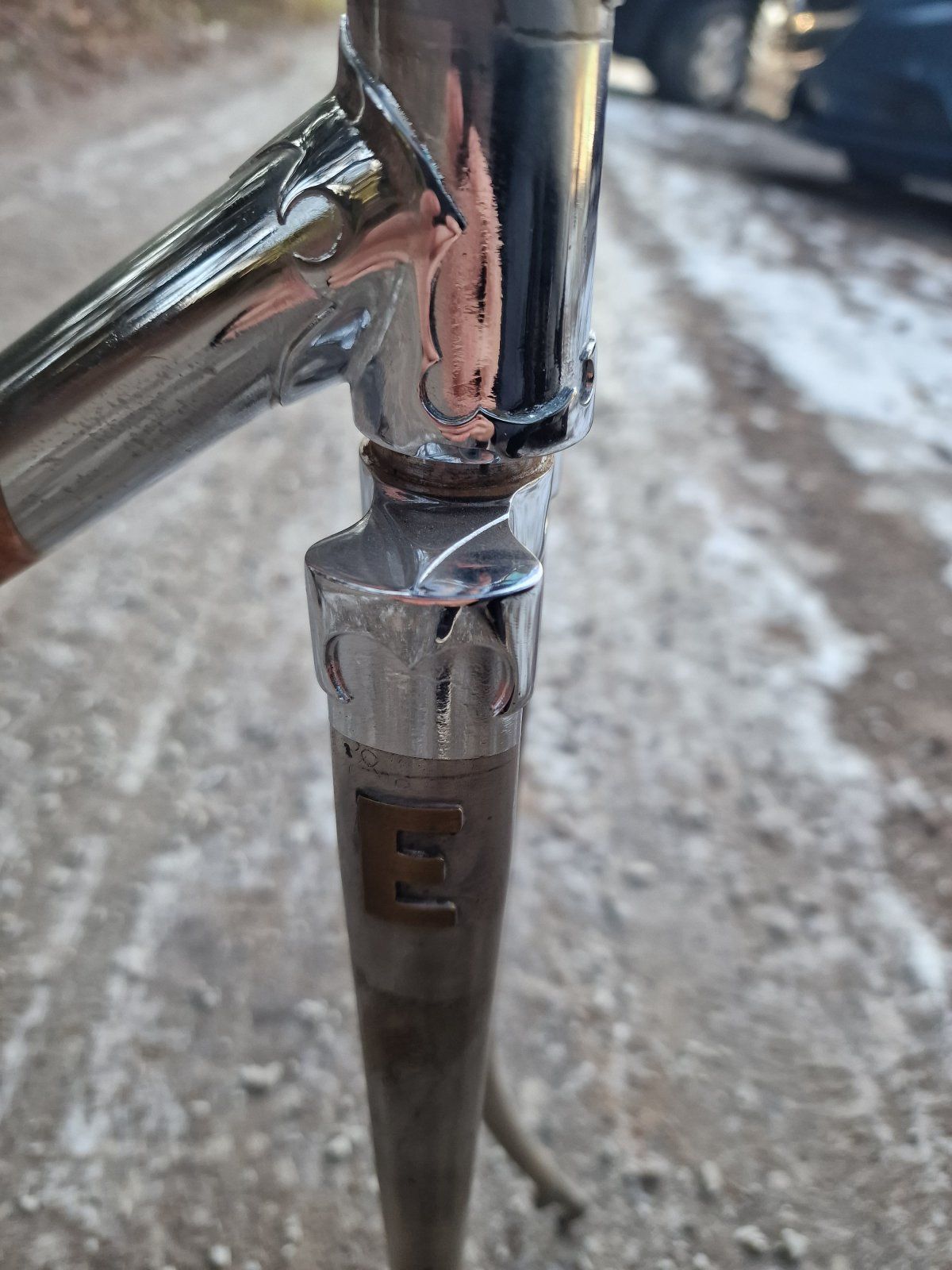

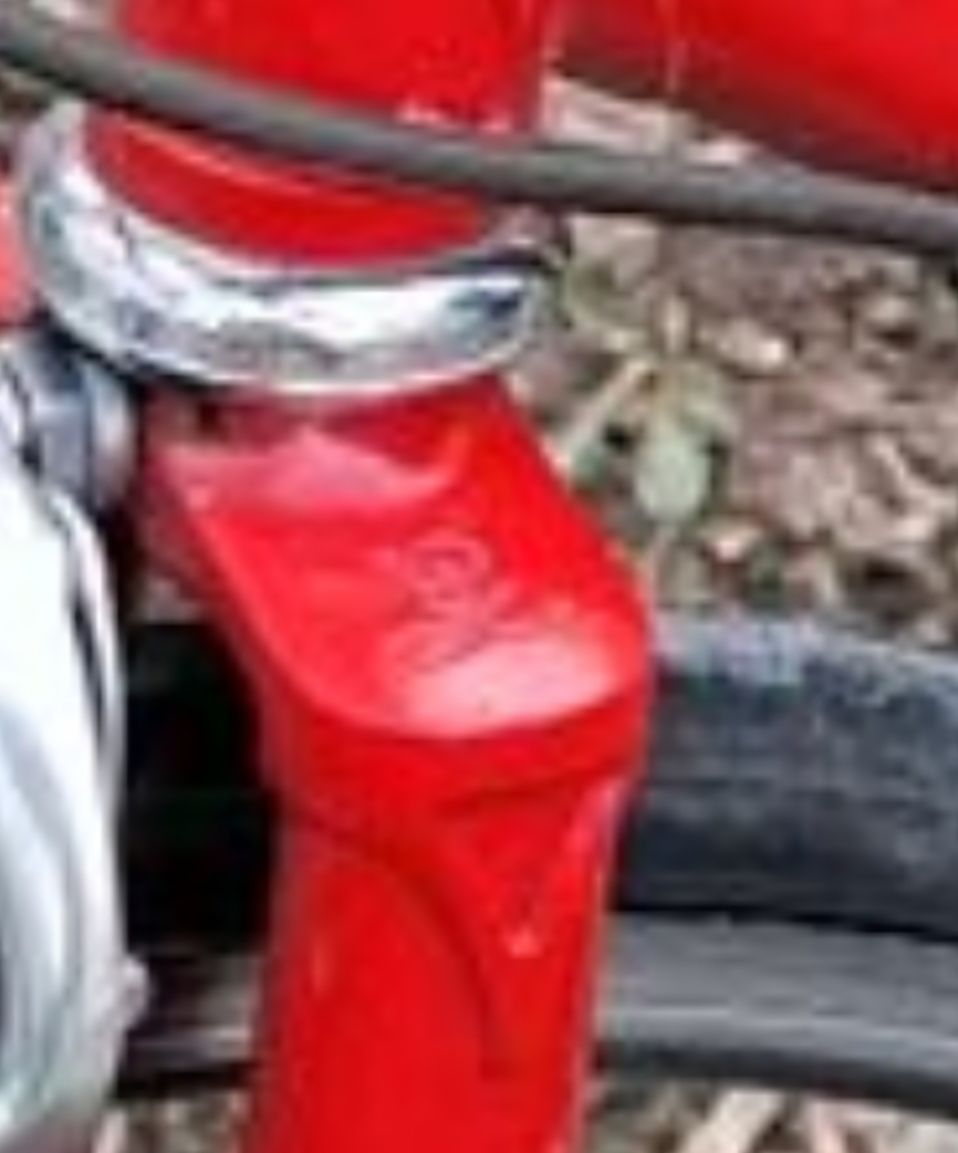

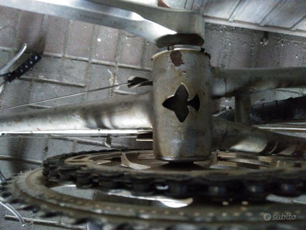

Ihr Lieben, die beigefügte Pantographie gehört zu einem leichtgewichtigen, vollverchromten Rahmen mit einer sechsstelligen Rahmennummer am Tretlagergehäuse (T8020070). Ich vermute einen Italiener, bin aber bislang nicht fündig geworden. Was meint Ihr?
Liebe Grüße und eine schöne Weihnachtszeit!

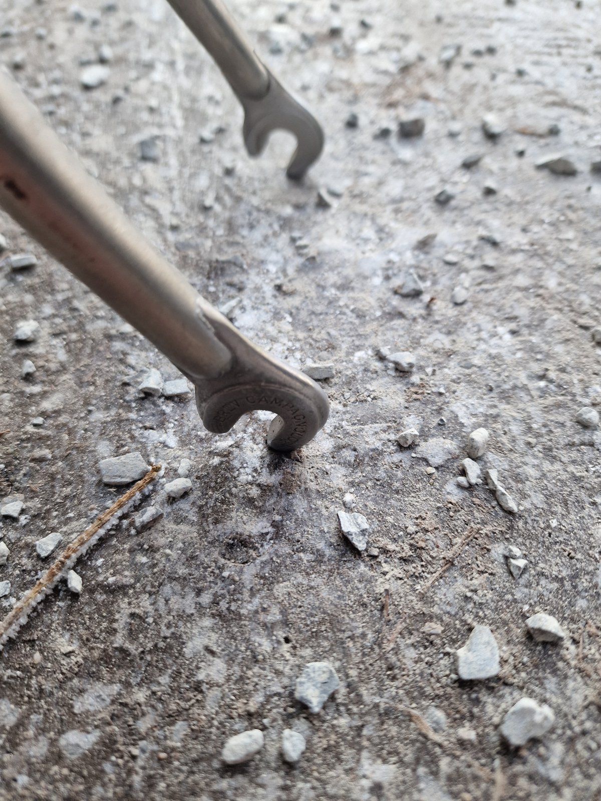

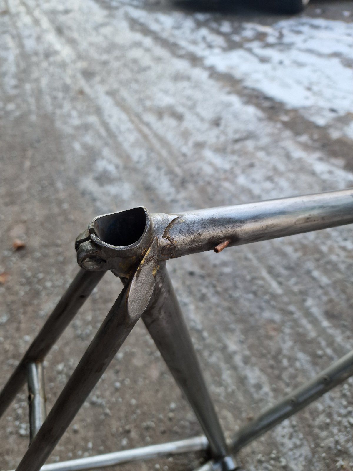

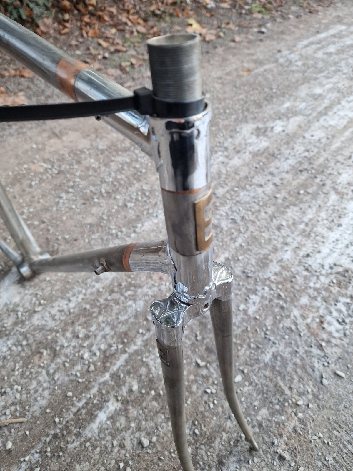

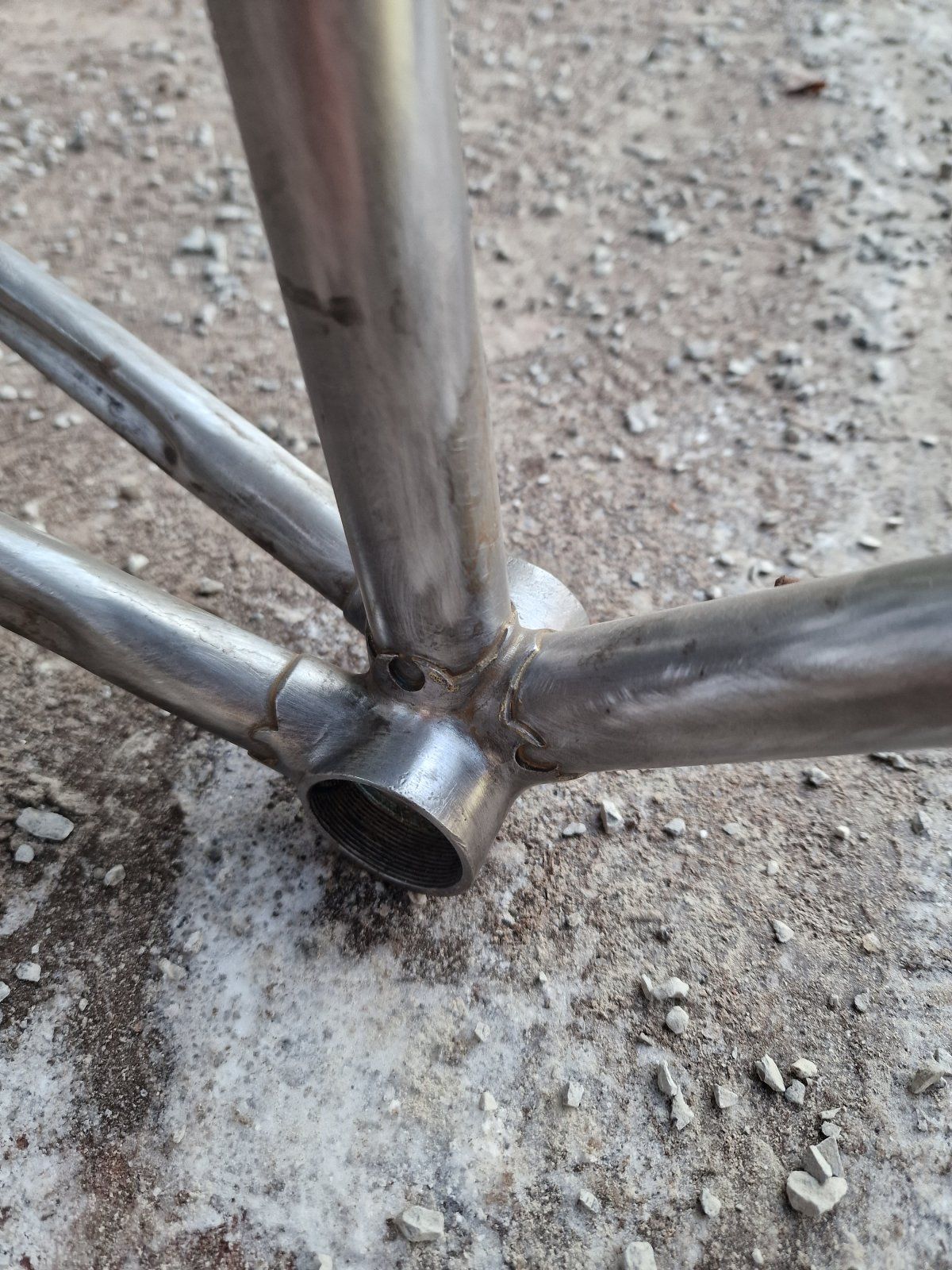

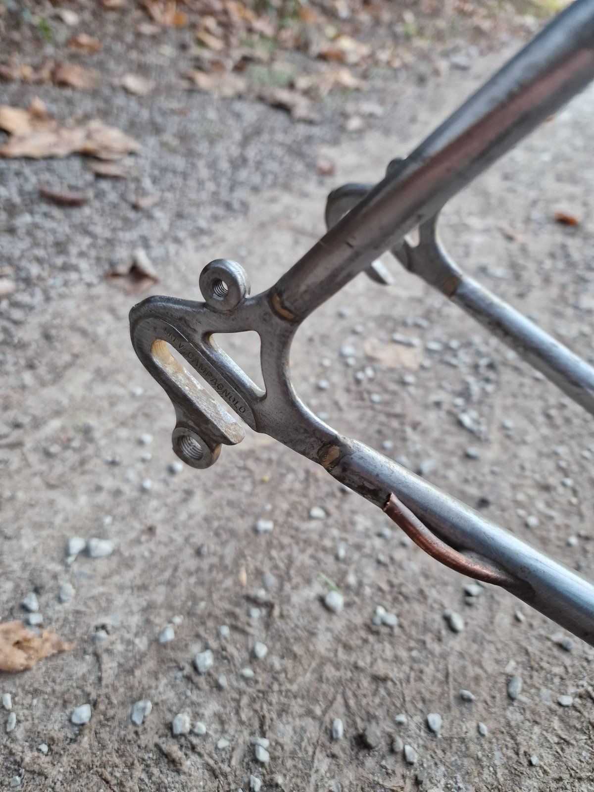

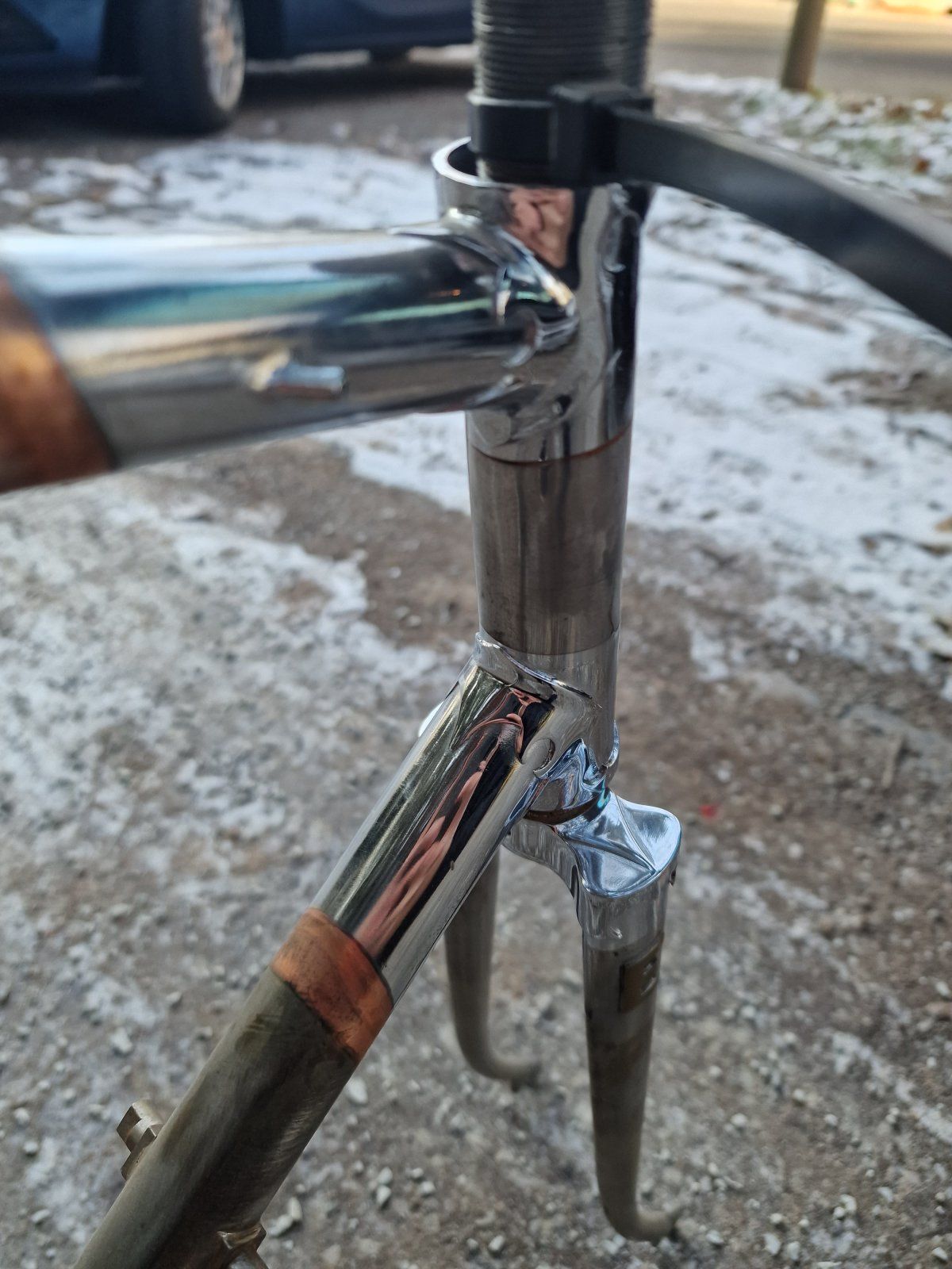

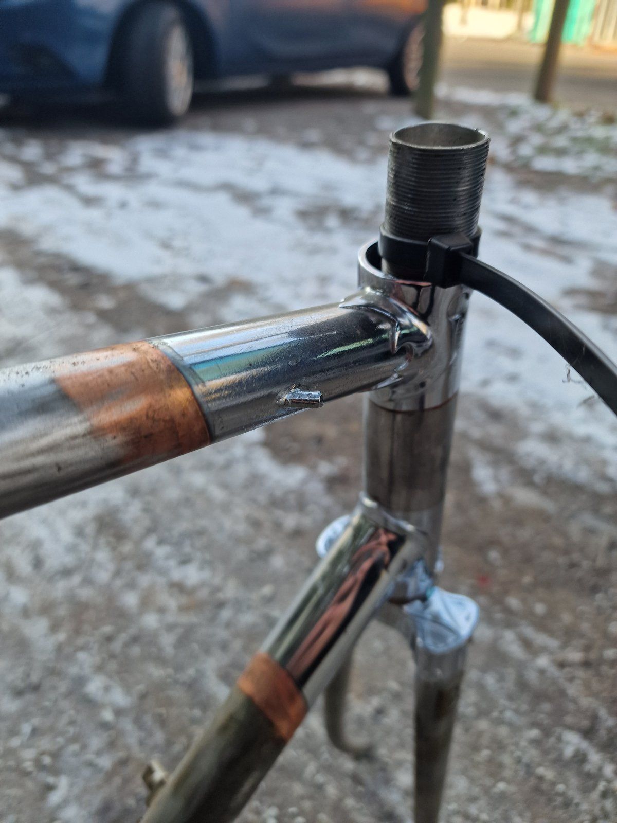

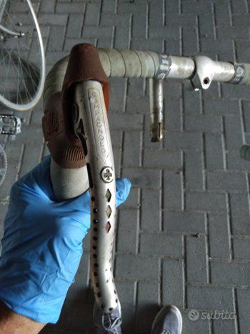

Verchromte Nervex Muffen, Campa Ausfaller, Schutzblechösen, innenverlegte Züge und freie Wahl bei der Farbgebung.
57 c-t, "Belgischer Eigenbau" für 130€
Da könnte was richtig tolles draus werden...
Nachdem ich diesen Hinweis im "Nimm du es, ....." sehr interessant fand und der Rahmen meiner Größe entspricht, hab ich zugeschlagen 😎
Jetzt beginnt das große Rätselraten, ob wirklich "belgischer Eigenbau" bzw. ob ein bekannter Hersteller dahinter steckt 🤔
Jemand eine Idee? Danke schonmal!

Tolles Teil. Bin gespannt was da mal draus wird. Könnte ein Klasse Randonneur werden. Finds es nur komisch, dass am Rahmen Schutzblechösen sind und die Gabel keine hat.
Hier muss eventuell auch noch nachgearbeitet werden:

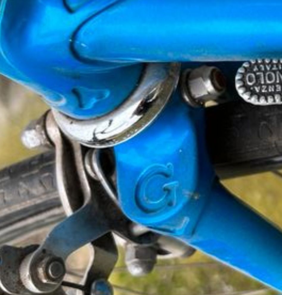

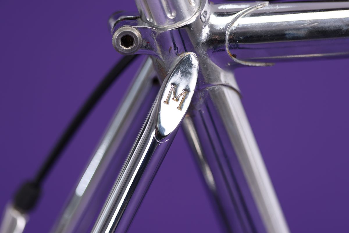

Dachte ich auch, dass es sich um Grandis handeln könnte. Aber an meinem Rahmen war das G etwas anders.
Hier Vergleichsbilder:

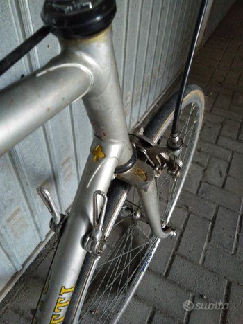

Ist das etwas Bekanntes? Dachte zuerst an Battaglin, aber das sieht anders aus.

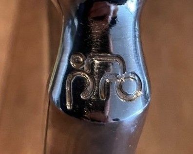

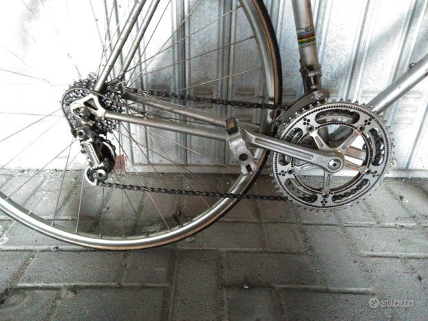

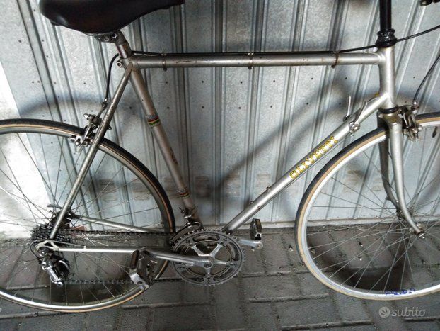

Sehr schöner Fang, gratuliere ganz herzlich! Das Rad wurde mit Stadtlenker/Vorbau verkauft, wo die Originalkombo dazu verkauft wurde. Hier ein paar schlechte Bilder, wird vielleicht von Nutzen sein für die Teilefindung/Aufbau.
Anhang anzeigen 863782Anhang anzeigen 863783Anhang anzeigen 863784Anhang anzeigen 863785Anhang anzeigen 863786Anhang anzeigen 863789
Habe alles komplett wie es mal war. Nur das gedrillte Kettenblatt fehlt mir noch. Mag mir jemand so eines verkaufen :daumen:🙂
