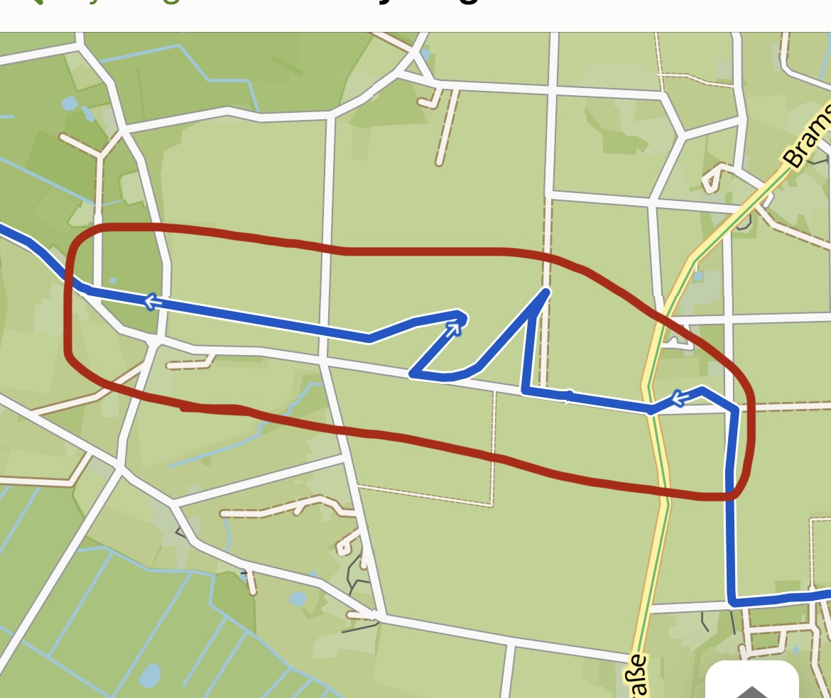

Hier meine Runde aus der Motosportarena Oschersleben während des Bikedays. Ich bin ca. 10 Runden gefahren. Parallele Aufzeichung Wahoo Element vs Komoot ...schon sehr geil

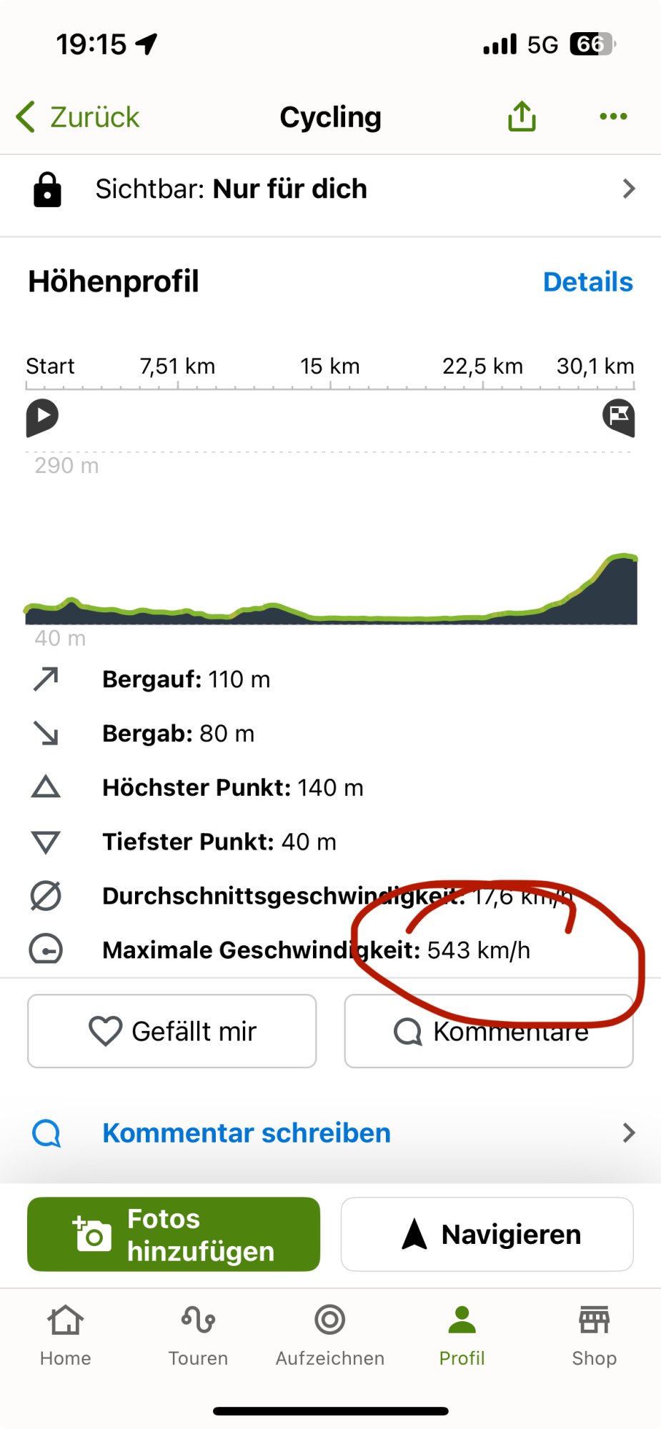

Nachdem ich die letzten Tage unter anderem mit einem teuren Stück Kunststoff am Lenker ohne richtige Funktion, immer mit weniger als der Hälfte der Kilometer unterwegs war und einen anscheinenden Abstecher nach Faröer gemacht habe, bin ich gespannt wie es morgen läuft.
