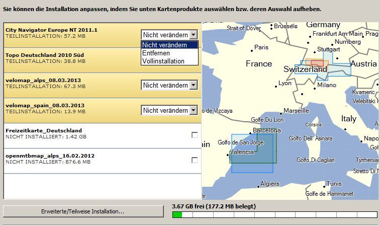

Vielleicht bin ich mit etwas schwer von Begriff, aber wenn man auf dem Edge schon Karten hat, und dann mit MapInstall/Basecamp arbeitet, ist alles undurchschaubar; z.B. fehlt eine Funktion, dass man nur eine Karte aktualisieren will (siehe Bild)! Da komme ich mit dem alten Mapsource besser recht, und kann da auch noch Kartennamen vergeben!
Du meinst einzelne Kartenkacheln, oder? Lässt sich das Problem nicht bequem mit einem 8GB-SD-Chip und Vollinstallation der Karten beheben?
Ich habe mich an MapInstall gewöhnt, mache es aber ähnlich wie Roadrunner. Im Wesentlichen nur alle drei Monate die aktualisierte CN drauf und gut ist.
ja, einzelne Kacheln, Problem stellte sich mir, als ich eigentlich nur "Mallorca OSM Kacheln" auf den Edge überspielen/aktualisieren wollte.....die Möglichkeit, nur diesen Anteil auf dem EDGE zu aktualisieren, gibt MAPINSTALL wohl nicht; habs dann mit Mapsource erledigt!
