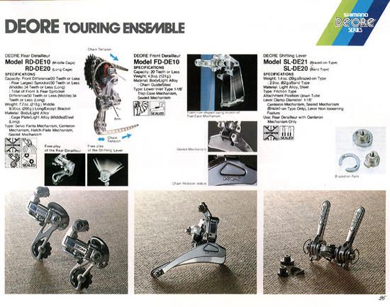

Die Lackschäden sind mitlerweile beseitigt, der Automaterialenhändler im Nachbarstadtteil hatte die gute Farbe. Heute bekam ich noch einen Deore Schatlwerkssatz der 1. Generation. Dies und die Tatsache dass eine Japanische Gabel eingebaut ist lässt mich einiges Umdenken. Die Deore Teile sind aus dem richtigen Zeitalter (stehen im 82-er Shimano Katalog) und sehen gut aus. Mittellanges Schaltwerk ist für eine Randonneuse eigentlich genau richtig. Also kommen statt ein Französisches Schaltwerk unbekannter Herkunft jetzt die Deore Teile dran. Das Mittellange Schaltwerk müsste genau hinhauen bei 3-Fach Kurbel 30/42/50 und hinten rundum 13/23. Die Spidel Schalthebel die ich vor kurzem aus der Bucht zog werden denke ich wl angebaut, die waren damals ja 1. Wahl wenn man richtig gutes anbauen wollte.
Nächste Entscheidung wird schauen ob ich die Mafac Racers angebaut bekomme. Wenn nicht dan wird's Seitenzug. Teile mischen war und ist bei Randonneure ja sehr üblich.
Ein Problempunkt gibt's beim Walzendynamo. Der Sanyo braucht mehr Platz als vorhanden ist. Ich muss also warten biss ich einen weiteren Soubitez oder einen Union finde. Der Union ist zwar noch neu zu bekommen, der Preis macht dann keinen Spass mehr.
