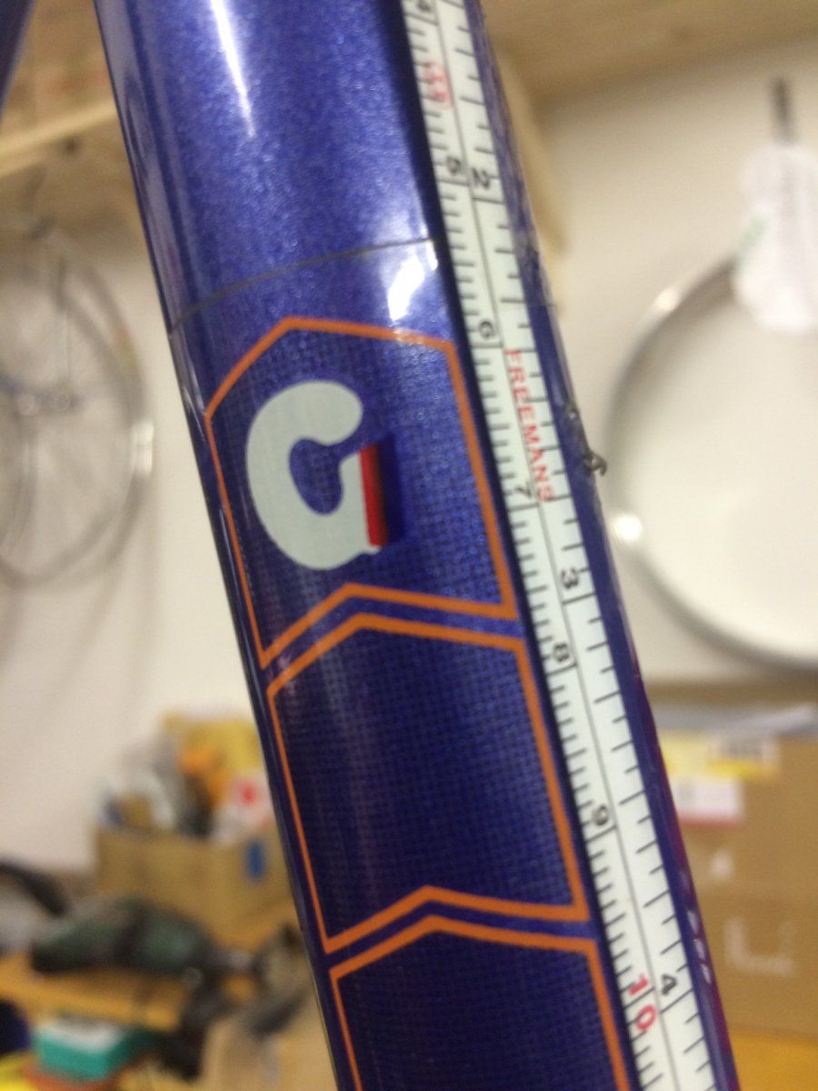

@Alex73 ich habe mit einem Grafiker darüber gesprochen 80/83er Gitane Decals zu machen. Das Problem ist, dass die schwarze Rasterung hinter den orangenen Chevrons so fein ist. Offenbar ist es für Drucker, die gleichzeitig das Weiß der Schrift drucken können sollen, nicht möglich das hinzubekommen.
Wir haben es dann mit Montieren versucht, d.h. erst das Raster dann weiße Buchstaben draufmontiert. Das kann man dann leider sehen, weil sich mit der Zeit der Dreck als schwarzer Rand an den Kanten der Buchstaben absetzt.
Was gebraucht wird ist - so die Ansage - Siebdruck!

Siebdruck kann fein drucken - das stimmt. Allerdings 2 Probleme: die Mindestmenge und Pantonefarben. Ich hätte einen Top Siebdrucker mit dem mache ich durchsichtige Autofolien, die haben zufälligerweise auch ein feines schwarzes Raster ähnlich dem Gitane - das schaut top aus.
Kleine Mengen gehen nur im Digitaldruck. Hier wird normalerweise zuerst weiss hinterdruckt auf transparenter Folie und dann kommt die Farbe drauf. Auch hier habe ich einen Top Partner wo ich denke die Maschine könnte auch das feine Muster hinbekommen, da müsste ich mit ihm reden. Ich brauch allerdings die gelben mit den WM Banderolen die sind komplett anders als deine.
Und ja: das Dreckproblem am Rand durchsichtiger Folien hat man immer - Du bräuchtest die Banderole in einem Stück wie schon erkannt...

Warum nicht in mehreren Durchgängen (und auf verschiedenen Maschinen/Verfahren) drucken? Da kannst du in einem Gang das Raster drucken und im anderen die Schrift. Musst nur richtig positionieren, damit du die Stellen richtig triffst.
Siebdruck wäre natürlich das professionellste, aber du weißt ja: pro Farbe ein Sieb. Dann muss es mglst. voll werden, also kann es sein, dass du gleich 2 oder 3 Sätze gleichzeitig aufs Sieb bringen musst, je nach vorhandener Siebgrößen. Sobald ein paar 100 Dekorsätze aufgelegt werden sollen, ist das kein Ding, aber für 2-3 Repros ist das nix.
@Bonanzero wegen weil das dann zu aufwendig oder teuer wird und ich nicht Decal Händler werden will, habe ich dann australische Decals benutzt und deren minimale Schwächen akzeptiert 😉 ...und den 3-feet Test bestehen die allemal:D
