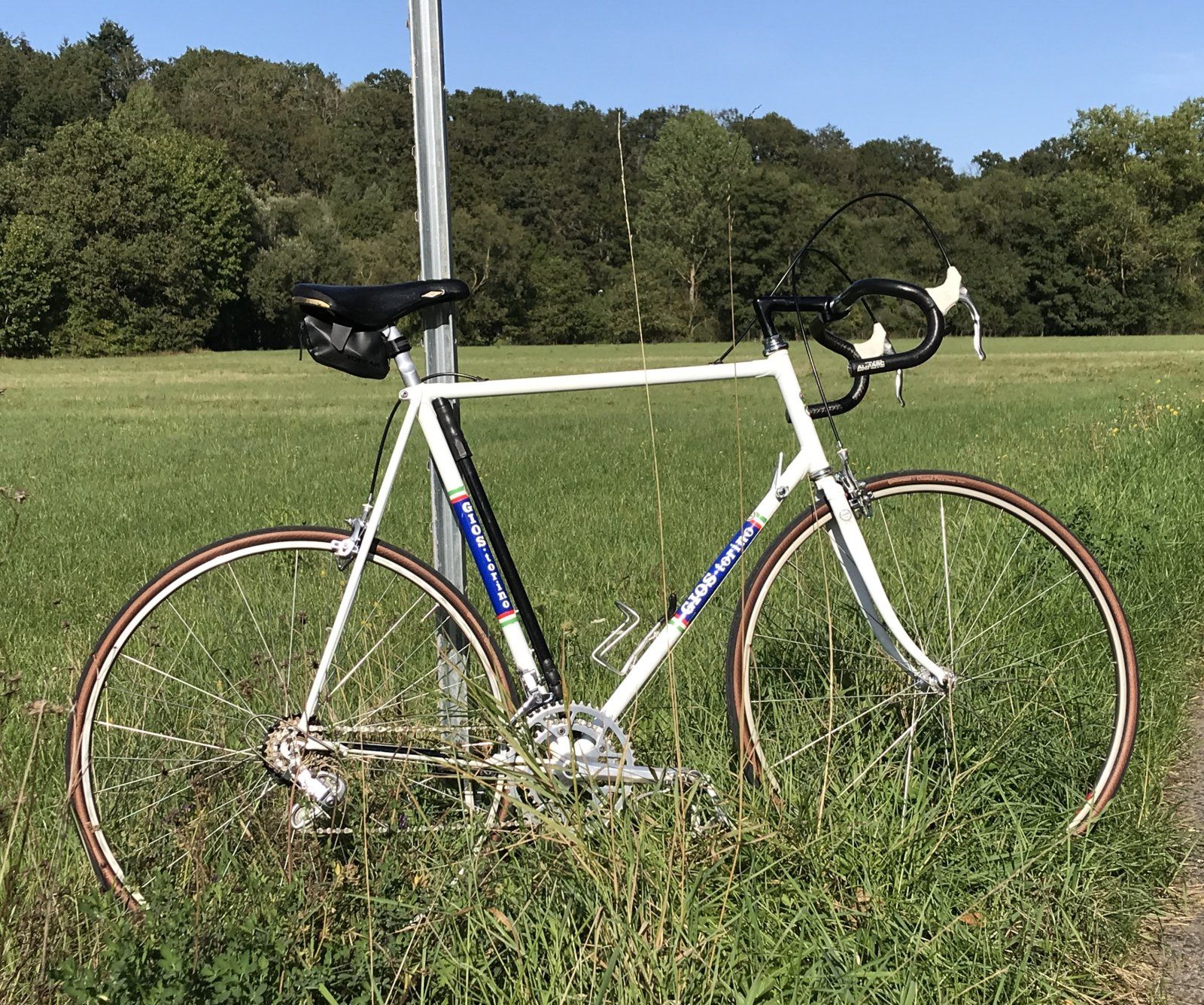

Mein weißes 85er auch

Etwa 1984 musste der Wechsel von Super Record zu Professional erfolgt sein. Und das nach wie vor mit SL Rohr. SLX hat Gios dann erst beim Modell Compact 1988 eingesetzt. Warum auch immer. Und, ja, auf der Kettenstrebe prangt ein Aufkleber.

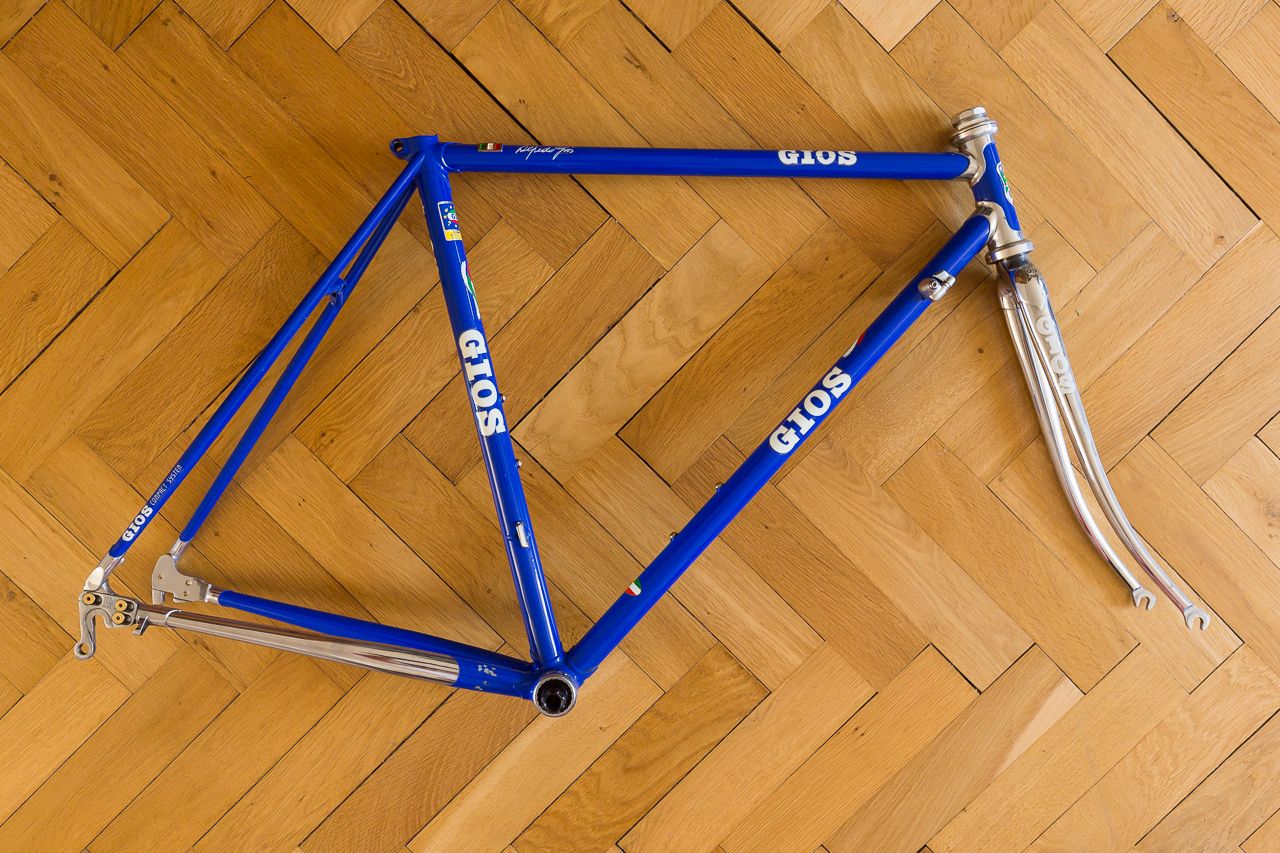

Mal eine Frage zur Qualität der Gios Rahmen, vor allem in den 90ern: sind die eher hochwertig oder mittelmäßig? Pinarellos sind ja bspw. berüchtigt für die mangelnde Qualität der Decals.

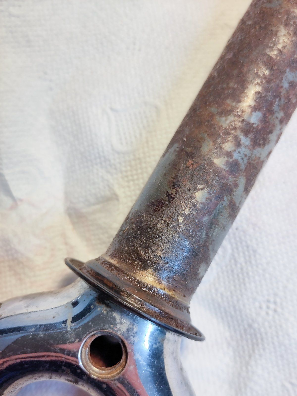

Bei meinem Rahmen ist der Klarlack über den Decals stellenweise auch schon etwas angegriffen. Vor allem ist aber die Oxidation im Rahmen krass (mehr dazu hier).

Mir ist das Exemplar zu heikel. Die Compact Pros haben es mir aber sehr angetan, so ein Rahmen muss wieder her! Muss ich damit rechnen, dass solche Schadensbilder bei Gios häufiger anzutreffen sind?

zu den 90ern kann ich nichts sagen, aber die früheren Modelle (70er und 80er) waren so massiv vom Rost betroffen, dass ein rostfreies Exemplar sehr skeptisch zu beurteilen ist. Das ist Quasi das Echtheitszeichen von Gios, wie bei Pinarello die Decals. Die Gabel ist an dieser Stelle eher unproblematisch, da das Rohr dort deutlich über 1 mm dick ist. Der Rost sollte aber trotzdem gestoppt werden. Da die Stelle nicht sichtbar ist, würde ich dort evtl. strahlen und versiegeln. Wahlweise auch Owatrol drauf. Das kann wohl auch bleiben...

Gios waren ja eigentlich untenrum offen genug, damit sich dort kein Wasser sammeln kann. Speziell im Tretlagerbereich habe ich extrem viel Rost bei Gios gesehen. Bei Colnago kann ich dazu nicht viel sagen, das hab ich da nicht so in Erinnerung, was aber nicht heißt, dass es dort besser ist.
Den meisten Rost hatten die Super Recorde der späten 70er und frühen 80er Jahre, mit Münzkronengabel und Decalmanschetten ums Oberrohr. Dort sind regelmäßig die rausragenden Zugführungen weggegammelt und der Rost hat sich unter die Aufkleber gefressen.
Hier steht ein Compact Pro Evo, das ist ein Cromoly Rohrsatz mit dickem blauen Lack drauf, die hatten eigentlich wenig Gammel wegen des besseren Stahls und Lacks.

Im Rahmen sieht es ja leider auch nicht besser aus und spätestens beim Oberrohr wird mir mulmig.
Mit genug Zeit/Geld/Expertise/Werkzeug könnte man da vielleicht was retten - mir fehlt es an allem :D
Bei dem Compact Pro von mir ist das Tretlagergehäuse dicht. Hat mich auch gewundert und ich hätte da wohl zumindest ein Löchlein reingebohrt, wenn sich das nicht durch den Rost für mich erledigt hätte.
